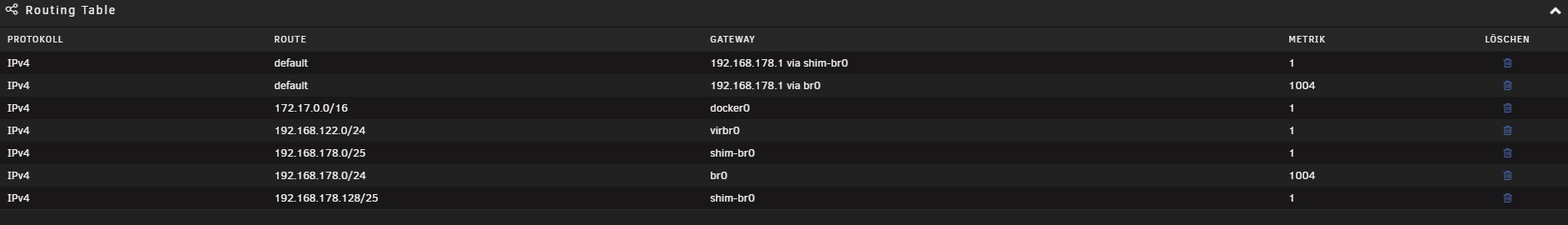

  1. -Was passiert wenn ich auf IP Vlan umstelle ? erkennt die Fritzbox dann das Unraid nur noch als ein Server wie es sein muss ? -Was wäre wenn der Server nicht mehr erreichbar ist ? -oder könnte ich den zweiten einfach umbenennen als Unraid Netzwerkbrücke ?
  2. Hallo ich habe ebenfalls das gleiche Problem das mein Unraid auf der Fritzbox zweimal erscheint auf der IP, woran kann es liegen ? Habe angst wenn ich auf IPVlan umstelle dann garnichts mehr geht .... Unraid und Fritzbox ist auf der neusten Version. warum sind zwei default routen oben hinterlegt ? über eure Hilfe wäre ich sehr Dankbar

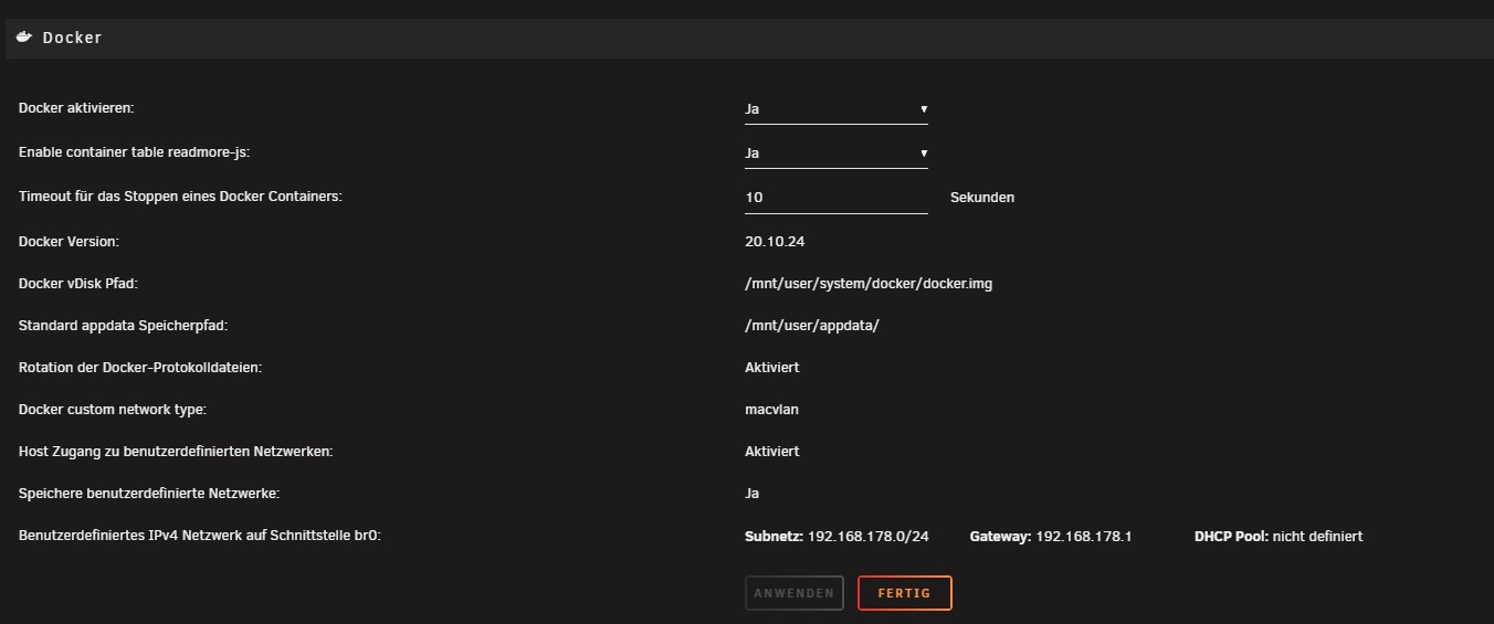

  3. Hallo 🙂 also ich habe vor gehabt das Plugin FileBrowser zu installieren über Community Applikation wie es von The Geek Freaks bei Yotube erklärt wurde.... Dabei ist mir aufgefallen das bei der Installation keine Custom Netzwerkschnittstelle für eine Statische IP Eingabe möglich gewesen ist. Deshalb startete ich die Installation nicht. Danach habe ich rumprobiert das mir die Funktion zur Verfügung steht. Ich beendete den Docker und VM Dienst um unter Einstellungen/Netzwerkeinstellungen die Funktion VLan's zu Aktivieren und unter Einstellungen/Docker Speichere benutzerdefinierte Netzwerke: Ja zu stellen Host Zugang zu benutzerdefinierten Netzwerken: Aktiviert Nachdem das alles gemacht wurde, hatte ich keine Verbindung mehr zum Webinterface !!! *ANGST GEHABT* !!!! Ich dachte schon das es jetzt vorbei wäre mit meinen Server und ich mein USB UNRAID Backup wieder flashen muss damit überhaupt was sehe..... Ich überlegte was mach ich jetzt, habe den Powerknopf auf meinen Unraid Server gedrückt damit er erstmal herunterfährt....Nachdem ich ihn Neustartete damit die Netzwerkkarte sich vielleicht wieder Verbindet das lief auch alles gut zum Glück und hatte Zugang wieder zum Webinterface durch Lesezeichen zugriff über Chrome. 1. Frage: Seit dem ist mein Unraid Server zwar erreichbar weil ich die IP gespeichert habe !!! Aber er wird nicht mehr in meiner Fritzbox oder beim Suchen im Heimnetzwerk angezeigt ..... Hängt es damit zusammen das die Fritzbox keine VLan Funktion hat ? 2. Frage: Danach installierte ich nun das Plugin FileBrowser, endlich stand mir die Funktion zur Verfügung eine Manuelle Statische IP zu vergeben. hat alles funktioniert und bin begeistert ..... jetzt die Frage wie bekomme ich angenommen die IP des Unraid Servers heraus wenn er weder von der Fritzbox, Heimnetzwerk gelistet wird ? Welche möglichkeiten habe ich die IP herauszufinden wenn angenommen ein Netzwerkwechsel (was eigentlich nicht passiert) vorgenommen wird ? Über einen Monitor am Unraid Server selber ? 3. Frage: Kann es sein das die Fritzbox jetzt keine IP als DHCP vergibt und ich dem Unraid Server durch Aktivieren des Vlan's eine Statische IP gegeben habe ? Ansonsten Funktioniert alles wie es soll, würde ihn nur gern in der Fritzbox/Heimnetz sehen wollen lg. Daniel Bitte Helft mir 🙂
