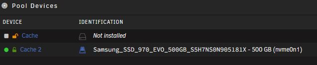

Board getauscht, bisschen anders gemacht. Aber läuft. Was merkwürdig war, unter den beiden NVME´s war etwas Flüssigkeit. Direkt unter den Heatsinks an den Wärmeleitpads und an den NVMEs. Ich bin mir unsicher ob das am Ende irgendwie das Board geschrotetet hat. Wie auch immer, ich hab ein neues Problem. Ich hab es natürlich nicht so gemacht wie ich sollte und ein neues Thema. Beim Start gab es die Option ob Unraid ohne die NVME starten soll und ich habe ja geklickt, es sah entspannter aus. Jetzt habe ich das "Problem" dass manche Verzeichnisse als unsicher angezeigt werden, konkret siehe unten im Anhang. Er bezieht sich also auf die "verlorene NVME" und gibt dann die Verzeichnisse in der Folge als unsicher, nicht verschlüsselt an. Meine Frage, wie kann ich das wieder beheben?- Mainboard geschrottet, was gilt es zu beachten nach dem Tausch und Neustart von Unraid?
Danke. Dann fühle ich mich heute Abend mal rein, wenn das Board in Betrieb genommen wird. Das der Cache losgelöst von der Parity ist, wusste ich. Mein Gedanke war, Unraid sieht aha, nur eine 1NVMe, na dann Start mit einer, Sicher? Sicher! Und los geht's. Mal schauen was mich erwartet. Ich hoffe ich hatte alles so eingestellt wie es sein sollte. Euer Tipp für den Umzug mit mover basiert auf dem Ansatz das die Daten gesichert sind oder? Also falls was schief geht mit dem Cache, es liegt im Array mit der Parity.- Mainboard geschrottet, was gilt es zu beachten nach dem Tausch und Neustart von Unraid?
Leider nicht. Hab das auf meinem Hauptrechner (3 NVME´s eine im PCI). Durch das JonsboC2 ist alles so eng, dass ich den Plattenkäfig zu nah ranschieben muss, damit er über den Boden fixiert werden kann. Sind dann halt nur die eine NVME +3 IronWolf und eine 1 SSD.- Mainboard geschrottet, was gilt es zu beachten nach dem Tausch und Neustart von Unraid?
Auf dem Cache ist nichts außer Docker (7 Container) und 1VM die wieder laufen soll. War auf Chache only. Also gibts nix zu bewegen. Baut die Parity dann neu auf oder steht einfach alles auf dem neuen Gerüst? Daten sind ja 1:1 gleich. Müssen alles normal wieder da sein, oder?!- Mainboard geschrottet, was gilt es zu beachten nach dem Tausch und Neustart von Unraid?
