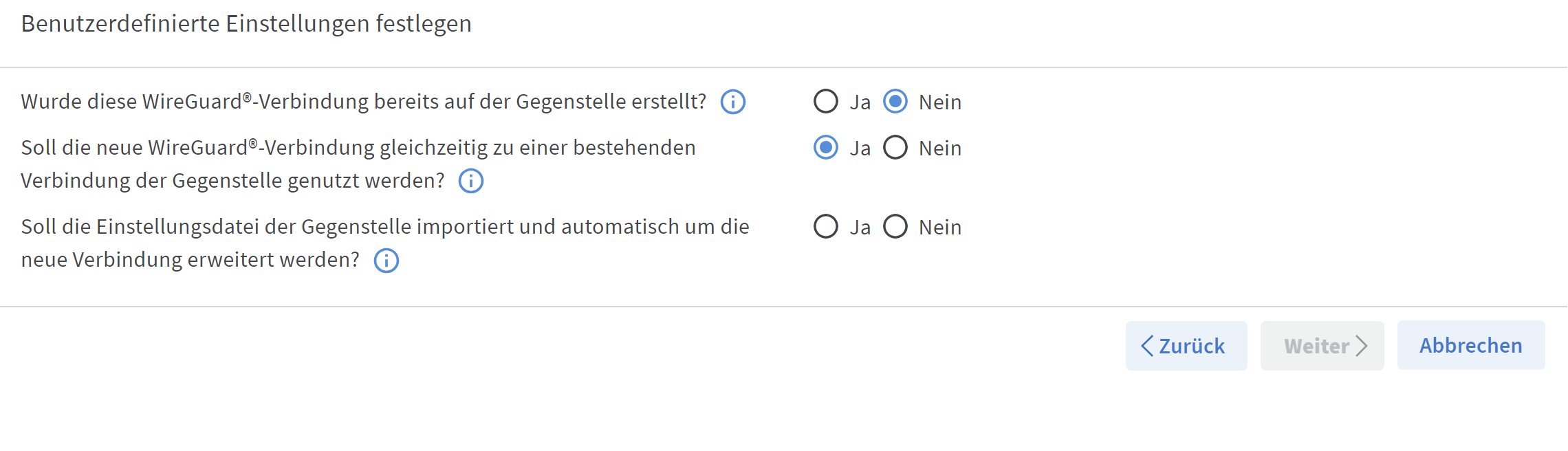

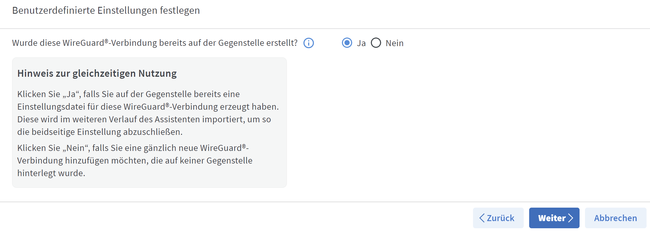

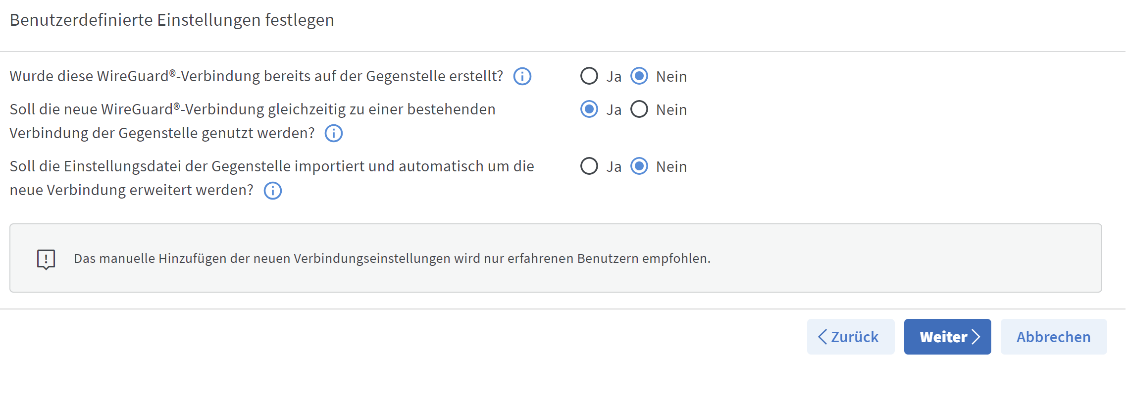

  8. Kannst du mir erklären was du genau abgeändert hast und wie du die Datei Exportiert hast (also welche Fragen du wie beantwortet hast) Ich denke das geht mit einer Statischen Route, in deinen Fall wäre das 10.10.10./24 Netz dann einfach in den Routing Table eintragen und schwupp müsste es eigentlich gehen.

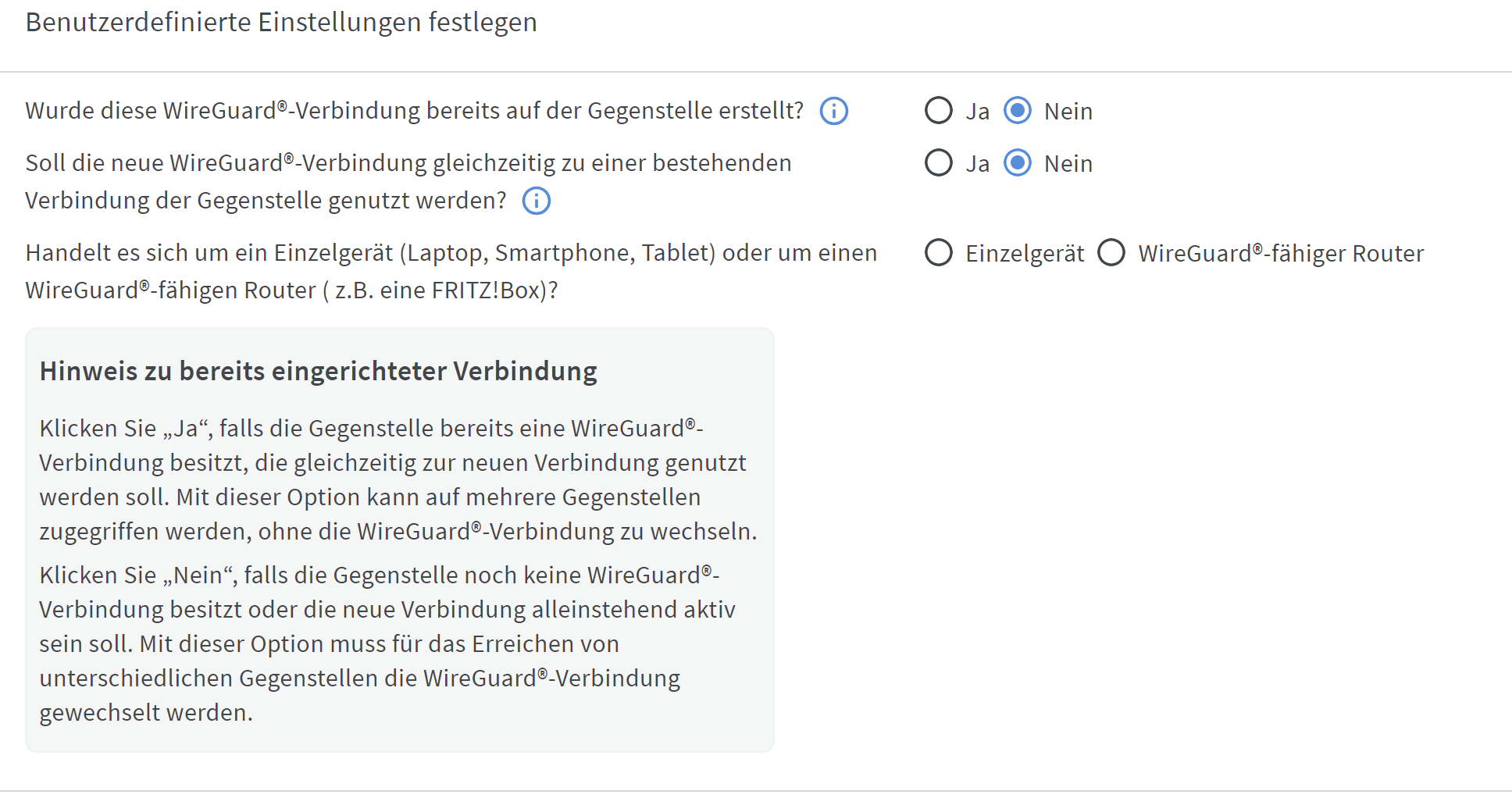

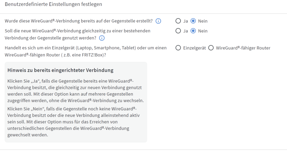

  9. Der Assistent ist einwenig Komplexer Aufgebaut. Hier mal das "Fragen" Formular je nach Antwort hast du gewisse möglichkeiten

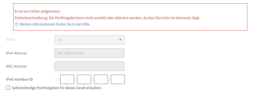

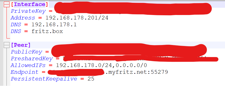

  10. so dachte ich auch, aber ich weiß nicht wirklich wie, vielleicht hast du mal Zeit drüberzuschauen, ich kenne mich mit den einzelnen Variablen von Wireguard nicht aus

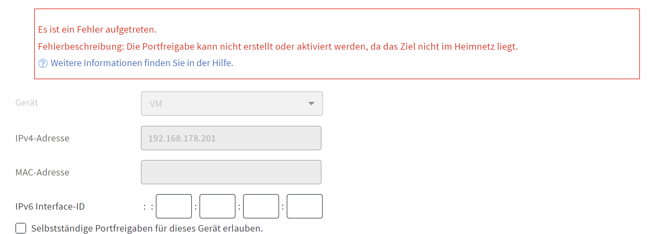

  11. Config anbei, das wäre jetzt die Config wenn man den "Oberen" Punkt anklickt, einen Verbindungsnamen eingibt und fertig, diese Verbindung funktioniert. Aber das Gerät wird in der Fritzbox als "Einzelgerät 32 Subnetz" angesehen mit 192.168.178.201/32 und diese Adresse liegt nicht im Heimnetz und somit geht keine Portfreigabe (Fehler Anbei)

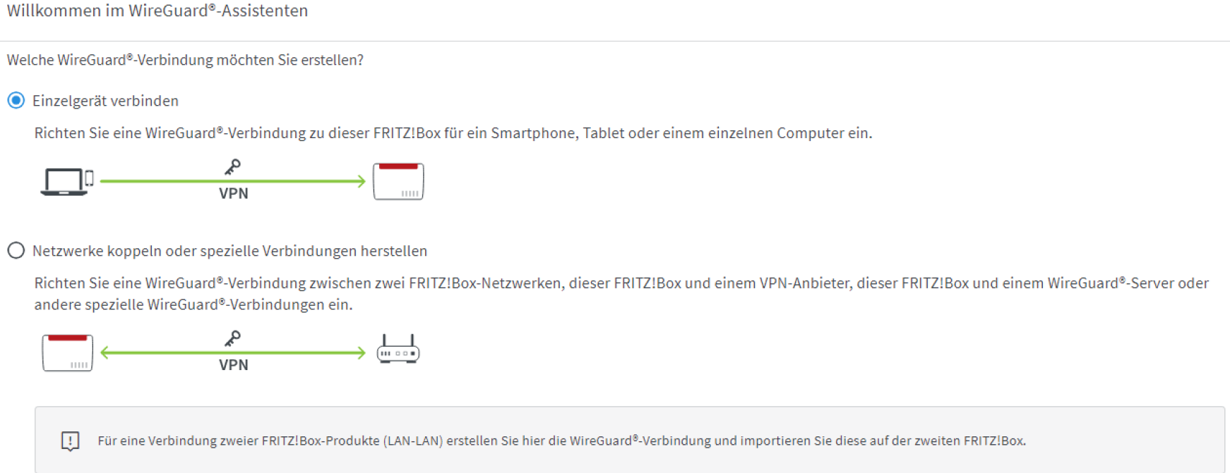

  12. ich denke hier nicht das es ein Problem von der Fritte ist sondern eher der Konfiguration um hier aber mitzusprechen/helfen zu können muss man mit der Oberfläche Kontakt gehabt haben. Ich werd nun nicht den Router wechseln wegen eines Anwenderfehlers. reine Geldverschwendung. Ich selbst hab ne OPNSense laufen mit "richtigen" WG Support und bekomme da auch keine richtige LAN-LAN kopplung hin liegt bestimmt nicht an der Sense. war auch mein Notfall Plan, aber eigentlich dumm wenn die Intrigration da ist und auch funktionieren wird, es nur eine Konfigurationsfrage ist.
  13. das Wäre ja toll, so ist es leider nicht, es gibt einen Assistenten. Öffentlich feste IPv4 vorhanden, kein IPv6. DynDNS (MyFritz) vorhanden. das funktioniert einwandfrei mit dem Setup "Einzelgerät verbinden" in der Fritte. Dazu kann ich aber keine 2. Verbindung zum Server aufbauen da diese sich dann beißen, außerdem bin ich mit dieser Verbindung nicht im Lan. Also brauch ich eine gesamt verbindung zur Fritte mit 2 Peers. 1. Verbindung nur Internet, kein LAN (für VM) 2. Verbindung für LAN (richtig im Heimnetz für Portfreigabe) Anbei ein Screenshot vom Assitenten, er funktioniert per Frage Antwort System und man kann vorhande einstellungen Importieren die er dann bearbeitet, aber frag mich nicht wie ich das nun realisiere...
