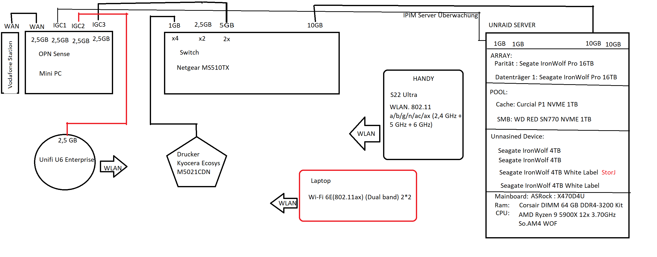

Hallo,
Ich möchte mein Unraid System neu aufstellen.
Im Anhang sieht man eine Skizze zu meine Aktuellen Netzwerkplan (rechts der Unraid Server)
Aktuelle Hardware:
-AMD Ryzen 9 5900X
-Corsair DIMM 64 GB DDR4-3200 Kit, Arbeitsspeicher
-2x 10Gbit Lan Karte (Intel x520-da2) (davon nutze ich nur 1 Anschluss)
-NVIDIA T600
-ASRock X470D4U AMD X470 So.AM4 Dual Channel DDR4 mATX Retail
Anonsten 2x 1TB NVME + 2x 16 TB HDD + (3x 4TB HDD momentan nicht verbaut)
Unzwar möchte ich mein Täglichen Strombedarf reduzieren.
Ich nutze aktuell 5 VM´s (4x Windows die für mich Surfen) und 1 Linux VM´s für Grafana und ein paar Docker.
Aktuell nutzt der Server im Durchschnitt 95 Watt ohne Emby Transkodierung mit 1x Transkodierung ~110 Watt.
Nun würde ich gerne auf Intel oder vielleicht AMD Epic umsteigen weiß aber nicht ob sich das lohnt.
Budget für 64 GB eCC Ram, CPU und Mainboard sollte bei ~1500€ liegen.
Es würde sich halt gleich lohnen ein Mainboard mit ontop 10Gbit zu haben somit spare ich mir die Erweiterungskarte die ja auch Strom zieht.
Ein Server Mainboard mit KVM muss es nicht sein da es bei mir eh nicht funktioniert da die Grafikeinheit von Unraid genutzt wird und somit im KVM nicht durchgeleitet werden kann beim Aktuellen Board, somit wäre nur die Start und Stop funktion als fernzugriff interessant aber wiegesagt kein muss.
Leistung sollte schon identisch sein und die Grafikkarte müsste ich übernehmen da im Worst Case 4x 4k HDR Streams laufen (auch im Transkoding) und das denke keine iGPU schaffen wird.
bin für jede Hilfe dankbar.

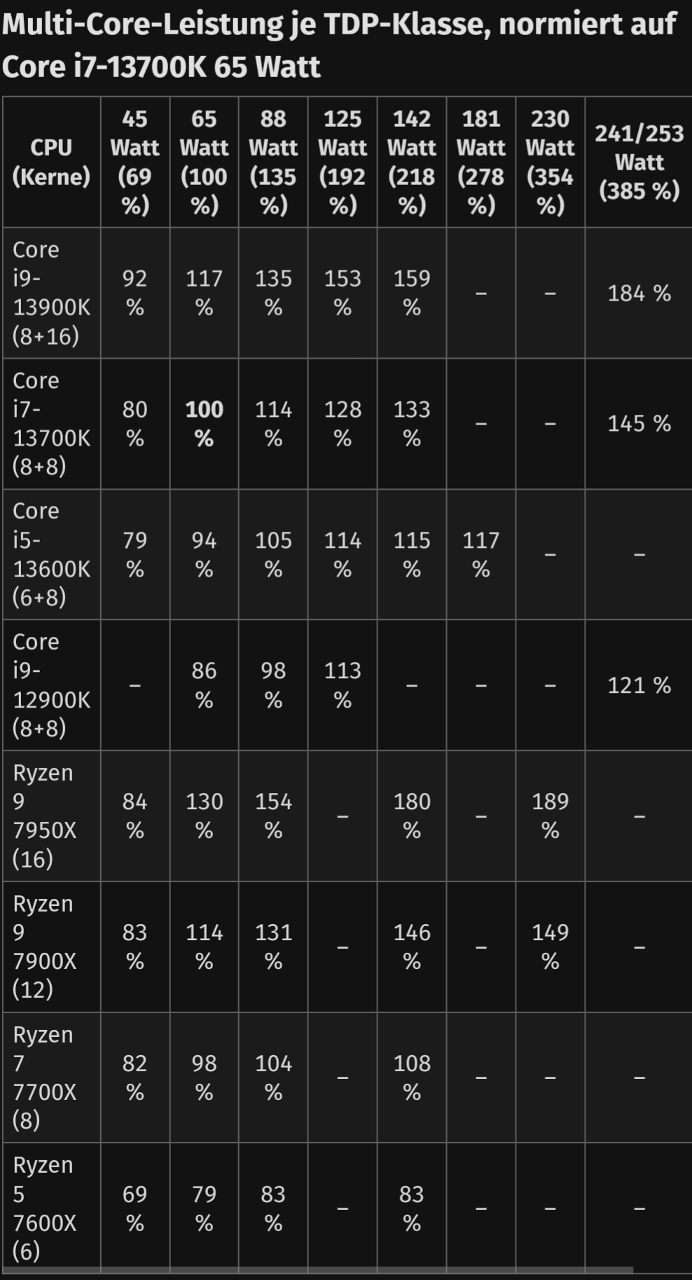

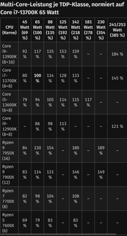

Eine T-CPU ist im idle nicht besser als eine ohne...die ist einfach langsamer und damit nicht so schnell wieder im idle...ich würde nicht das T-Modell wählen, wenn es ums Stromsparen geht...die sind nur für weniger Abwärme, in beengten Gehäusen, zB 1HE Racks, gebaut worden.
Ich hätte den Beitrag so verstanden, dass er ja eine K CPU empfiehlt und im BIOS/UEFI man auf das T Setting drosseln solle um damit auch den eher höheren Verbrauch unter Last einzugrenzen.
Ah, OK...das war mir nicht so klar. Aber trotzdem erschliesst sich mir das Setting aus gleichem o.g. Grund nicht
Aber schön, dass es sowas nun gibt.
im T-Modus ist die Leistung gedrosselt, also läuft die Bearbeitung länger.
Energie ist Leistung * Zeit...bleibt die Frage wie sich die Energieaufnahme über den Tag balanciert und welches Setting bei gleicher Aufgabenverteilung gewinnt.
Wäre eine spannende Untersuchung, die man mal durchdenken und ausprobieren könnte....🤔
Es wird die weniger effiziente Maximalrechenleistung bei unverhältnismässig höherer Energieverwendung eingegrenzt.
Jetzt mal mit nicht realen Zahlen verdeutlicht:
wenn die CPU bei Rechenleistung 10%  auch 10 Watt verbraucht  bei Rechenleistung 50% vielleicht 60Watt, ist es bei 100% rechenleistung dann 300 Watt.
Wie gesagt, keine echten Werte, aber im oberen Bereich der Rechenleistung schlucken diese CPUs weitaus mehr Energie, als man es bei linearer Steigerung vermuten könnte.
Deshalb macht es Sinn einen preislich gleichen (oder gar billigeren) normalen Prozessor zu nehmen um den dann bei Bedarf eben selber so einzugrenzen, wie es einem energieverschwenderisch in den Kram passt
(und bei Bedarf dennoch über die selbst gesteckte Grenze hinausgehen zu können, wenn man die CPU dann doch mal anders nutzen will).
Vor allem, wenn die normalen CPUs (teils sogar mit Garantie) sowieso billiger sind und es im Mainboard (hoffentlich) diese Möglichkeit gibt:

Wenn die CPU zu 30 bis 70% belastet wird, arbeitet sie größtenteils in ihrem Sweet Spot. Um da Strom zu sparen, braucht es eine effizientere CPU. Und das hat rein gar nichts mit der Werks-TDP zu tun. Diese TDP ist nur irgendeine Obergrenze, bei der CPU einfach nur Strom verschwendet.
Die reale Effizienz sieht man erst, wenn man eine CPU in ihrer TDP begrenzt und dann Benchmarks macht. Zufälligerweise hat Computerbase genau das gemacht:
https://www.computerbase.de/2022-10/intel-core-i9-13900k-i7-13700-i5-13600k-test/2/
Man sieht, dass ein 7950X effizienter ist als eine Intel CPU.
Eine weitere interessante Aussage:
https://www.computerbase.de/2022-09/amd-ryzen-7950x-7900x-7700x-7600x-test/8/#abschnitt_leistung_vs_effizienz
Der Ryzen 9 7950X ist in Multi-Core-Anwendungen selbst mit maximal 88 Watt noch schneller als der Ryzen 9 5950X mit 142 Watt und mit 65 Watt noch schneller als der Core i9-12900K mit 241 Watt.
Der Ryzen 7 7700X schlägt mit 45 Watt den auf Effizienz getrimmten Ryzen 9 6900HS für Notebooks mit ebenfalls 45 Watt deutlich. Das lässt auf extrem effiziente, extrem schnelle Ryzen 7000 Mobile hoffen.
Demnach wäre ein Ryzen 7000 die aktuell effizienteste CPU.
