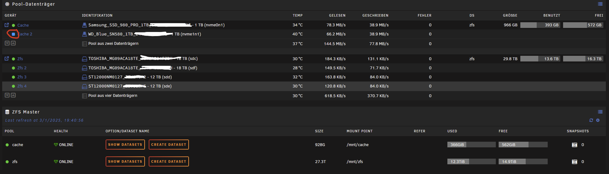

  4. Hat alles ohne Probleme geklappt! Auf der ersten NVME waren die Daten doch bereits drauf und nach dem erstellen einer neuen Config konnte ich direkt mit dem Cache Pool weitermachen ohne Datein kopieren zu müssen. Nochmal vielen Dank. Gruß czekow
  5. Danke für die kurze Anleitung. Also auf die „harte Tour“? 🤪 Es gibt natürlich noch einen ZFS Hauptpool mit 4 Devices. Werde ich morgen mal probieren. Merci
  6. Hallo zusammen, ich versuche gerade verzweifelt meine beiden NVME's vom ZFS Cache Pool zu erneuern. Dazu verwende ich ein NVME zu USB-C Adapter, da beide Slots auf dem Mainboard belegt sind. Also erste NVME in den Adapter rein und Unraid neu gestartet, danach das Array gestoppt und die neue NVME gegen die alte in der Konfig getauscht. Den Cache neu aufgebaut und Unraid wieder runter gefahren und die NVME im Slot des Mainboards gewechselt. Nun habe ich das Phenomän, dass bei jedem Start die erneute NVME als NEU erkannt wird und formatiert werden will. Nachdem ich das gemacht habe sieht alles soweit wieder gut aus aber es ist jetzt ein blaues Viereck vor dem Drive. Nun wollte ich die Prozedure mit der zweiten NVME wiederholen, aber ich habe Angst, dass die Daten noch garnicht gespiegelt sind und ich dabei Daten verliere, da bei der Ersten immer wieder "Formatieren" steht. Bedeutet das blaue Vierreck, dass der Vorgang noch nicht abgeschlossen ist? Wie kann ich den Wechsel denn am sichersten Durchführen, bin hier schon am verzweifeln. Danke für jeden Tipp

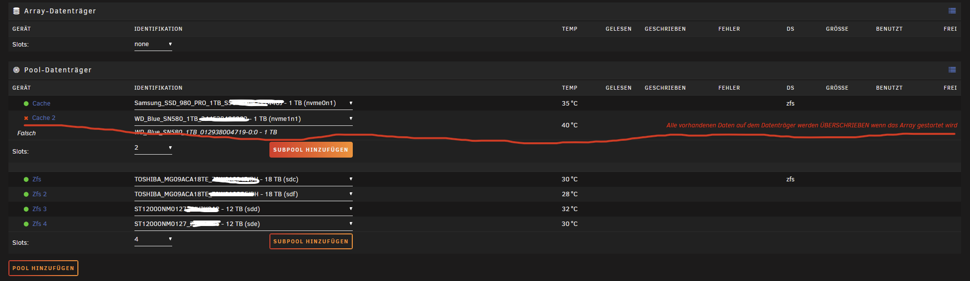

  8. Ahh, mir fehlte das Plugin! Nun sieht es so aus und somit sollte ich die oberste 18TB für das Parity nehmen. Klasse vielen Dank.
  9. Vorher waren es zwei 8er und die eine 18er im Array. Wie kann ich denn auf die Laufwerke gucken bevor ich Sie einhänge? Da sich die Konfiguration geändert hat, muss ich jetzt erstmal mit einer neuen Laufwerkskonfi beginnen. Danke
  10. Hallo zusammen, leider hat es meinen USB Stick dahingerafft. Zum Glück habe ich noch ein altes Backup aber seitdem hat sich meine Laufwerkkonfiguration geändert. Nun habe ich zwei 8TB und 18TB im Gehäuse und es kann eben nur eine der beiden 18er die Parity sein. Also eine Chance von 50/50 das ich die richtige erwische. Bevor ich mich hier auf ein Glücksspiel einlasse, wollte ich fragen ob man nicht noch auf einem anderen Weg rausfinden kann welche vorher die Parity war. Danke VG

  12. Vielen Dank, das werde ich jetzt mal probieren. 🙂
  13. Eigentlich wollte ich 8 + 18TB als Parity Drive nehmen aber ich habe nun verstanden, dass das nicht geht, da die 18TB aus dem Array größer als die eine 8TB im Parity ist. Ok also dann nur noch eine 18TB als Parity und den Rest ins Array. Das sollte doch gehen oder?
