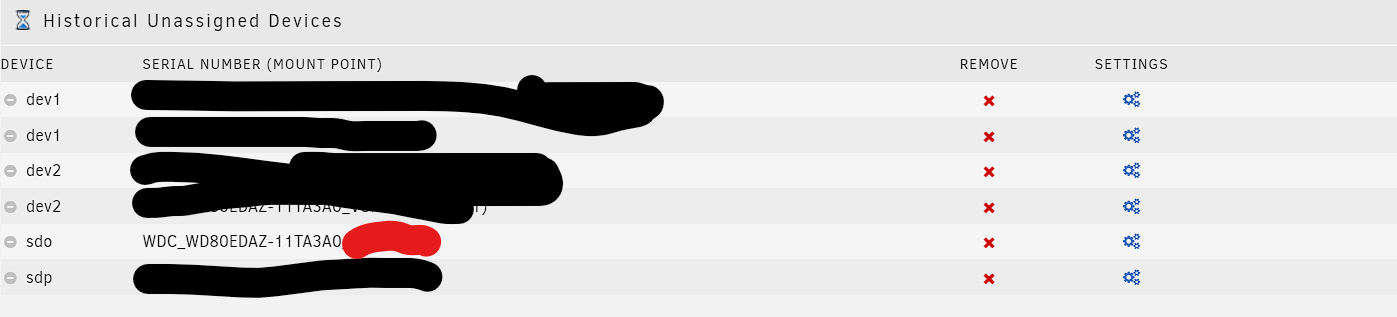

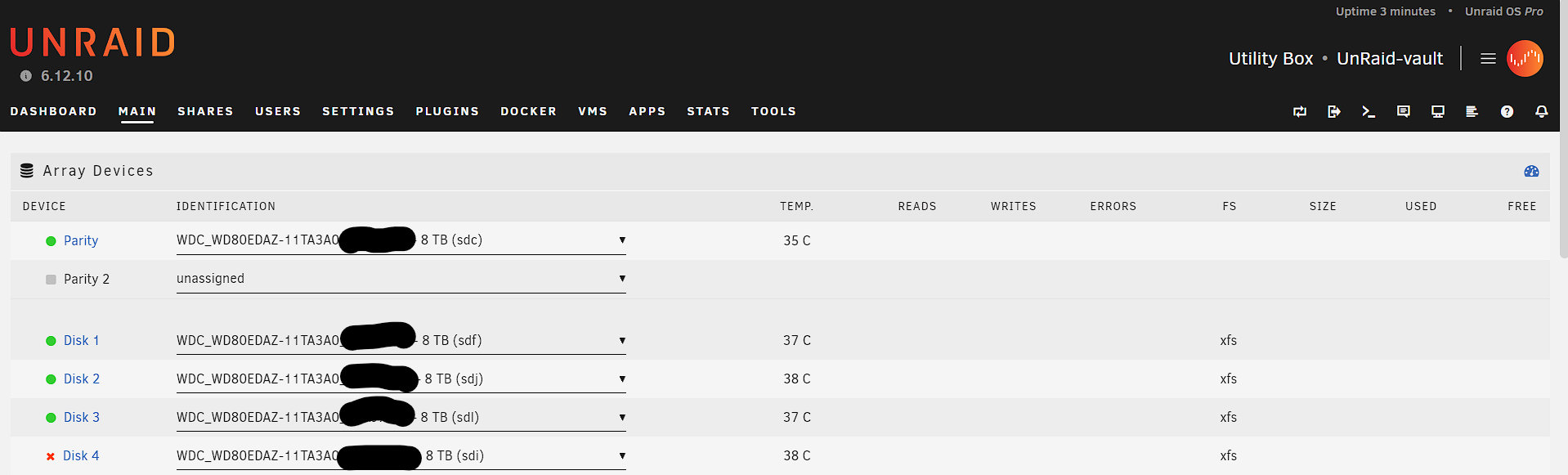

  1. So sieht es nach einem aktuellen Neustart aus. Könnte es eventuell an Unassigned Devices liegen? (Platte Rot Markiert)
  2. @Archonw Das ganze habe ich schon probiert, leider ohne Erfolg. Der Stand ist nach einem Neustart. Ich werde es aber nochmal Probieren.

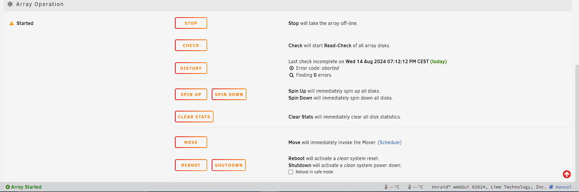

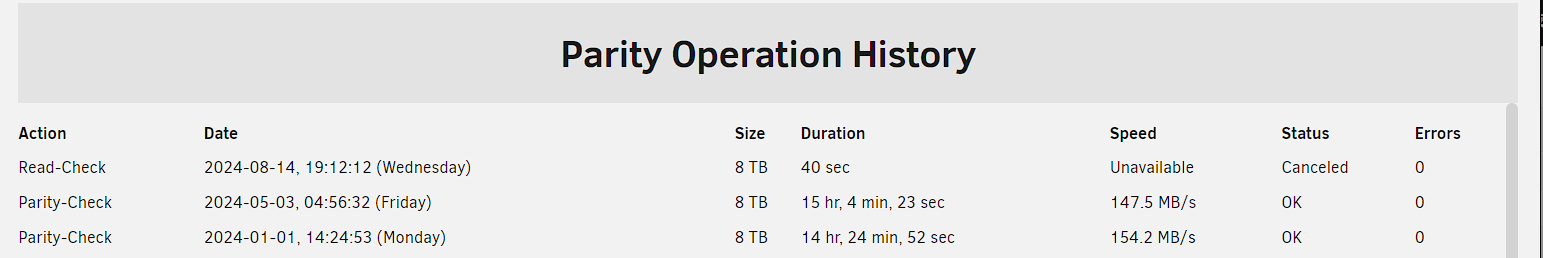

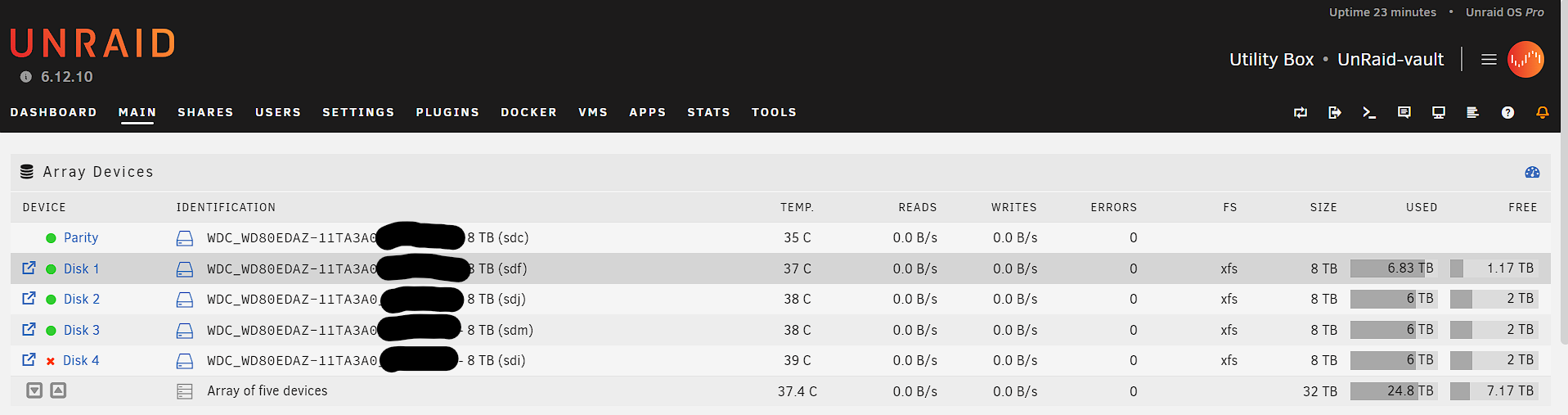

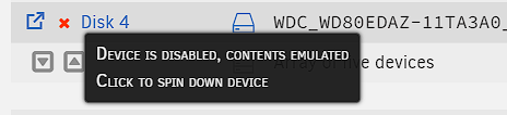

  3. Hallo Leute, mir ist heute leider etwas sehr Dummes passiert. Ich habe aus Versehen beim Einbau einer neuen Festplatte eine aktive im Array herausgezogen da ich ein Gehäuse mit Hot Swap habe. Ich habe bedauerlicherweise gerade keine Ahnung, was ich tun soll. Bin im Forum und auf YouTube leider nicht fündig geworden, kann aber auch an falschen Suchbegriffen liegen. So sieht es aktuell. Brauche bitte dringend Hilfe. LG Ltech

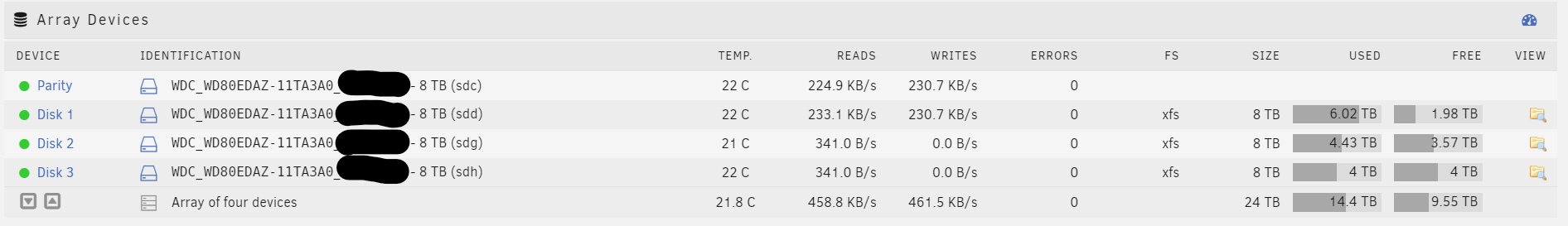

  5. Vielen Dank für die Erklärung, da hatte ich wohl einfach selber einen Denkfehler bei den Array-Einstellungen.

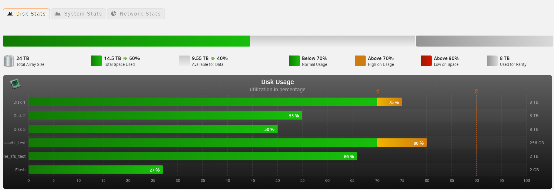

  6. Hallo und einen schönen guten Abend in die Runde, leider habe ich zu meinem Problem / Lösungsversuch weder was im Deutschen noch im Englischen Forum etwas dazu gefunden. Und zwar wollte ich gerne die Speicherverteilung meiner Festplatten im Array gleichmäßiger verteilen. Standardmäßig füllt ja Unraid alle Festplatten bis 50 % auf, soweit so gut, doch was passiert dann? Kann ich selber weitere Stufen einbauen? Am schönsten wäre, dass sich die Festplatten bis auf 70% auffüllen (bzw. 6TB). Gibt es dafür irgendeine Einstellung, die ich übersehen habe? Vielen Dank schon mal im Voraus!
