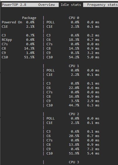

  4. Habe heute mal die 6.10.3 drauf und nun funktioniert Powertop 2.8 nicht mehr. Weiß jemand, wo da der Fehler liegt? Das spuckt er aus, wenn ich "powertop" eingebe. modprobe cpufreq_stats failedLoaded 0 prior measurements Cannot load from file /var/cache/powertop/saved_parameters.powertop File will be loaded after taking minimum number of measurement(s) with battery only RAPL device for cpu 0 RAPL device for cpu 0 Devfreq not enabled Cannot load from file /var/cache/powertop/saved_parameters.powertop File will be loaded after taking minimum number of measurement(s) with battery only Error opening terminal: xterm-256color. Bin fürs erste mit dem einen System zurück auf die 6.9.2
  5. Wäre es nicht besser, Powertop 2.8 zu verwenden? Funktioniert bei mir wesentlich besser.
  6. Jetzt ja, ich habe es so geschafft, wie von dir beschrieben. (danke dir) Aber den Ordner an sich finde ich nirgends z.B. über Krusader. Auf dem Flash Stick auch nicht. Wo genau wird das Verzeichnis erstellt? Und bleiben die Daten da drin nach dem Reboot? Jetzt versuche ich nur noch, Powertop mit Auto Tune beim Server start hinzubekommen. Den "Config File Editor" hab ich installiert und nun mal das Auto Tune in die "/boot/config/go" eingefügt. Mal sehen, ob es funktioniert.

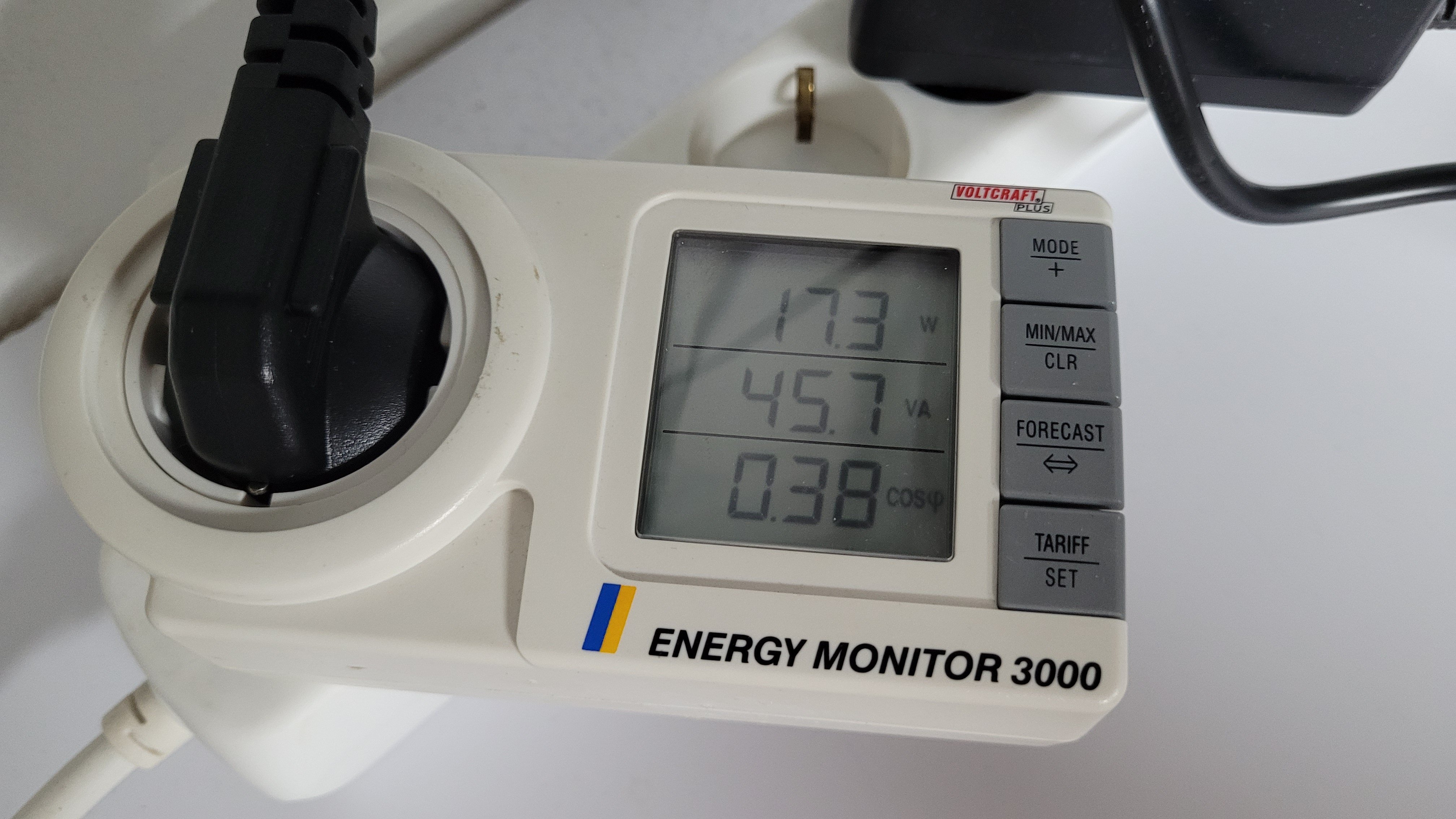

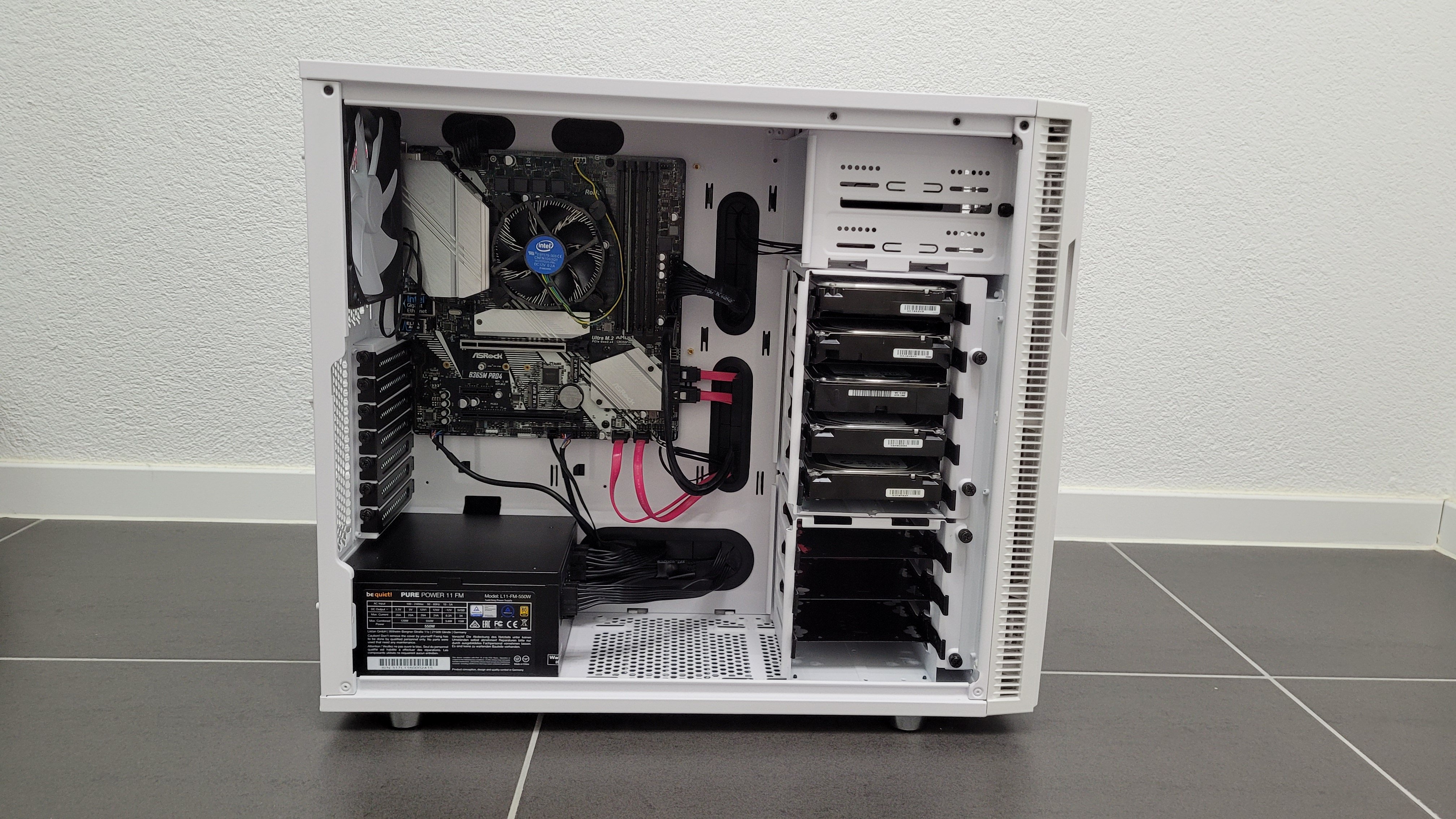

  11. So, ich möchte euch mal meinen neuen Server vorstellen. Bisher war es ein Laptop "Lenovo ThinkPad T420" mit 8 externen Festplatten. Nun habe ich Folgendes verbaut: (danke nochmals einigen hier im Forum, für ihre Hilfe) Gehäuse: - Fractal Design Define R5 White, schallgedämmt - 2 Gehäuselüfter Netzteil: - be quiet! Pure Power 11 FM 550W ATX 2.52 Mainboard: - ASRock B365M Pro4 CPU: - Intel Core i3-9100, 4C/4T, 3.60-4.20GHz, boxed RAM: - G.Skill Aegis DIMM 16GB, DDR4-2666, CL19-19-19-43 SSD: - Samsung SSD 970 EVO Plus 1TB, M.2 Festplatten: - Seagate BarraCuda 6 TB - Seagate BarraCuda 5 TB - WesternDigital WD Red 4 TB - Seagate Desktop 4 TB - Seagate Desktop 3 TB Die Leistungaufnahme pendelt sich bei ca. 18 W im Idle ein. Die Frage ist, ob ich die Leistungsaufnahme noch weiter drücken könnte? Wobei ich aktuell sehr zufrieden bin, denn ich wollte <20 W, was ich auch geschafft habe. Vielleicht lässt sich noch was drücken, wenn ich 4 Festplatten entferne und einfach eine 18 TB Platte als Ersatz einbaue? Anbei noch die Fotos. 🙂 Grüße Ben ☺️
  12. Jetzt muss ich nur noch herausfinden, wie ich den Verbrauch senke. Bin aktuell bei 20 W wenn er nix zu tun hat. mit powertop --auto-tune Spuckt er mir das aus: modprobe cpufreq_stats failedLoaded 0 prior measurements RAPL device for cpu 0 RAPL device for cpu 0 Devfreq not enabled glob returned GLOB_ABORTED the port is sda the port is sdb the port is sdc Leaving PowerTOP Und an den Verbrauchswerten ändert sich nichts.
