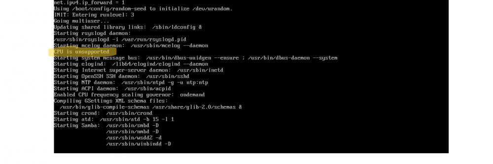

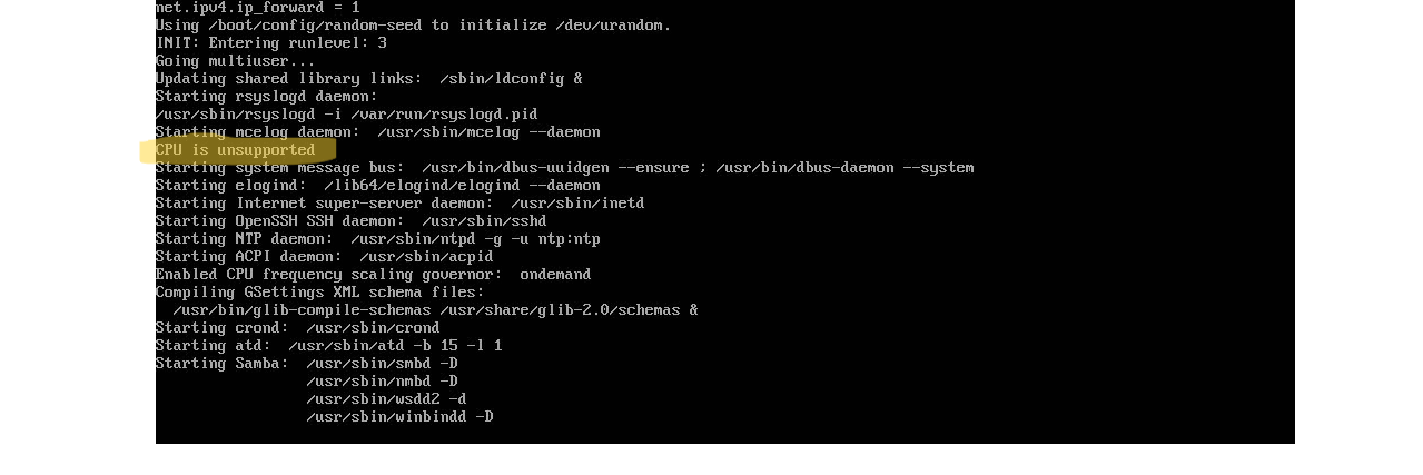

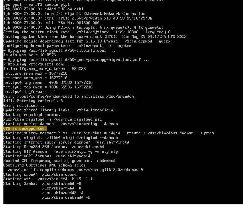

Andere Sache. Beim hochfahren von Unraid ist mir in der Console folgendes aufgefallen:
Ist das normal? ist mir zumindest vorher nie aufgefallen.

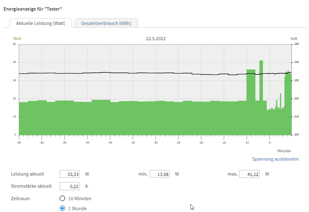

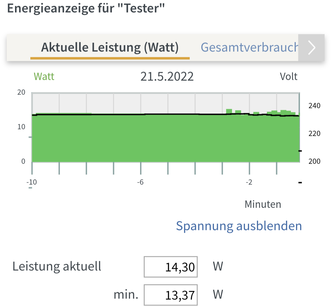

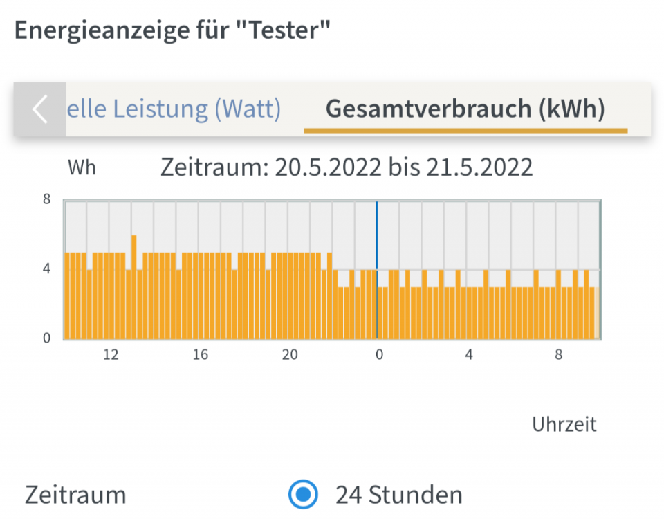

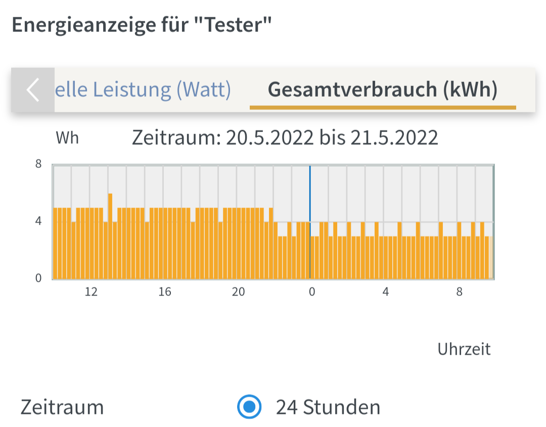

Mal was Positives. Nach dem Update von RC auf Stable ist der Stromverbauch von 20 auf 14W gefallen.

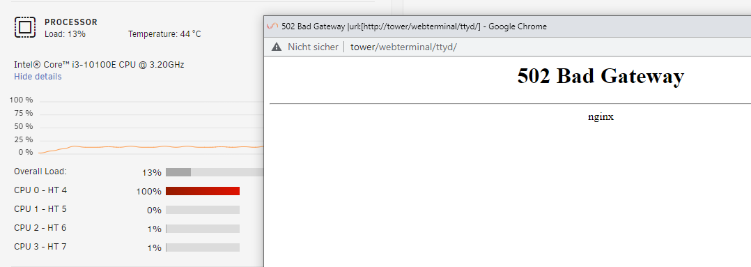

Das mit dem Stromverbrauch stimmt übrigens nicht. Ich habe gerade ein Update auf 6.10.1 gemacht und stellte fest, dass nach dem Reboot der Verbrauch bei 14W lag, aber davor durchgehend 20W gezogen wurden:

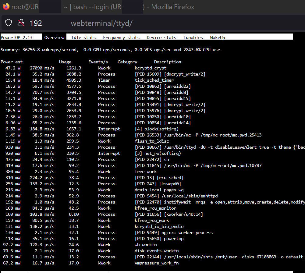

Dann habe ich "powertop" ausgeführt, um mir den Status der C-States anzuschauen. powertop blieb beim Öffnen stehen, Reload des Terminals nicht möglich und ein Kern auf Volllast:
Danach musste ich den Server vom Strom trennen, da er nicht heruntergefahren werden konnte. Ich habe jetzt mal powertop deinstalliert, da es nicht mehr kompatibel zu sein scheint

@mgutt
Hab powertop auf zwei meiner Systeme getestet nach update auf 6.10.1 und auf beiden läuft es stabil.
Neu installiert, ausgeführt und direkt wieder Crash
powertop geht bei mir auch. Musste wie schon von anderen festgestellt über die Nerd-Tools neu nachgeladen werden, aber funktioniert ohne Absturz.
Könnte ggf bei mgutt ein Treiber aus dem neuen Kernel Probleme bereiten? Wobei ich nicht weis, on die RC nicht schon den gleichen Kernel verwendet haben.
Habt ihr denn auch 10th Gen Intel?
Nein AMD Ryzen 9 3900X
ich hab es mal schnell quer getestet, 10th gen hier, i9-10850k
powertop 2.8
powertop 2.13
natürlich bringt es nichts hier ;) aber powertop an sich funktioniert auf 6.10.1

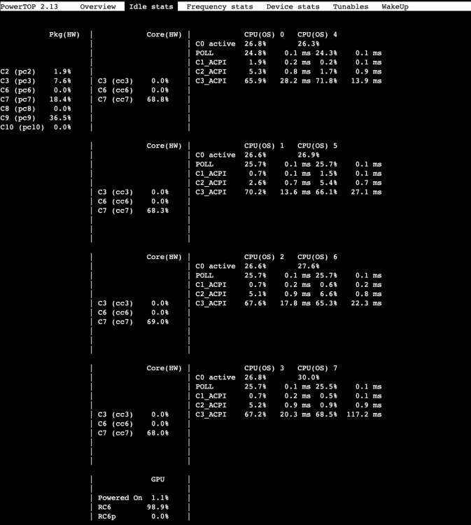

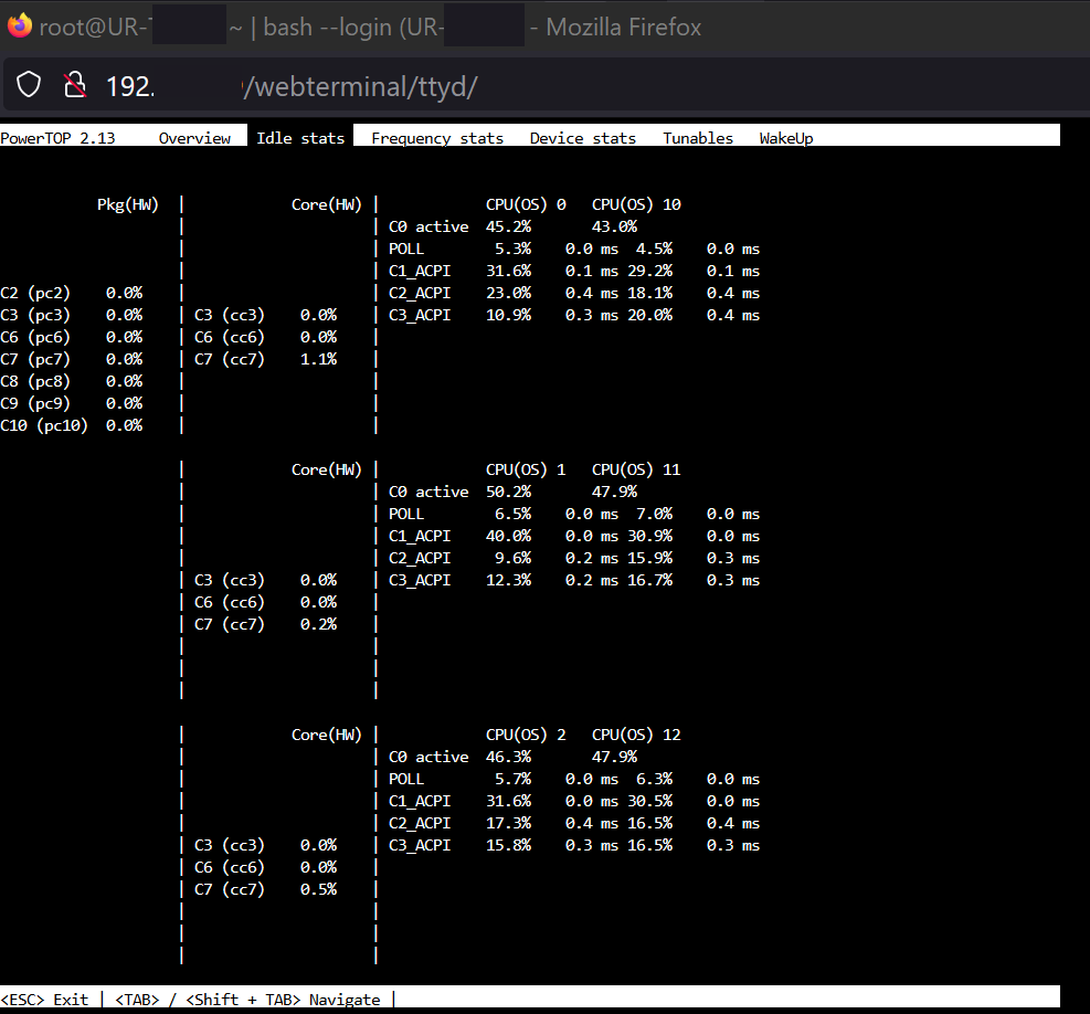

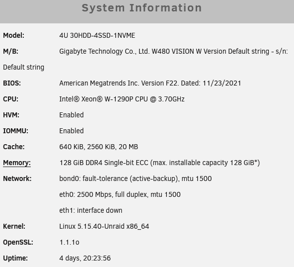

Ich glaube mein Intel Xeon W-1290P ist 10.Gen.
Ich habe auf dem (1st) System Powertop gestartet: kein Absturz.
Auch, wenn ich zugebe, daß ich davon noch keinen Schimmer habe und alle C States bei 0% liegen.
Hier mal Screenshots dazu. Vielleicht kannst Du daraus ja etwas brauchbares ableiten.
