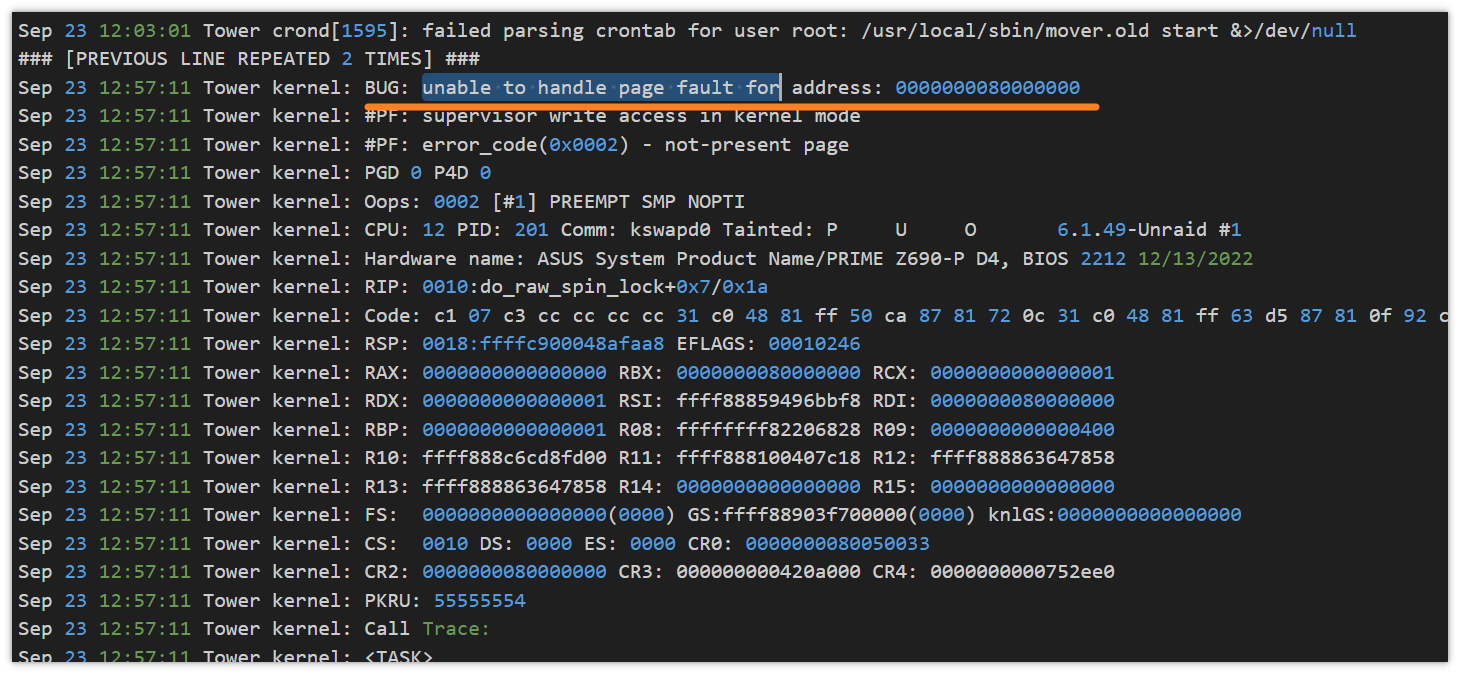

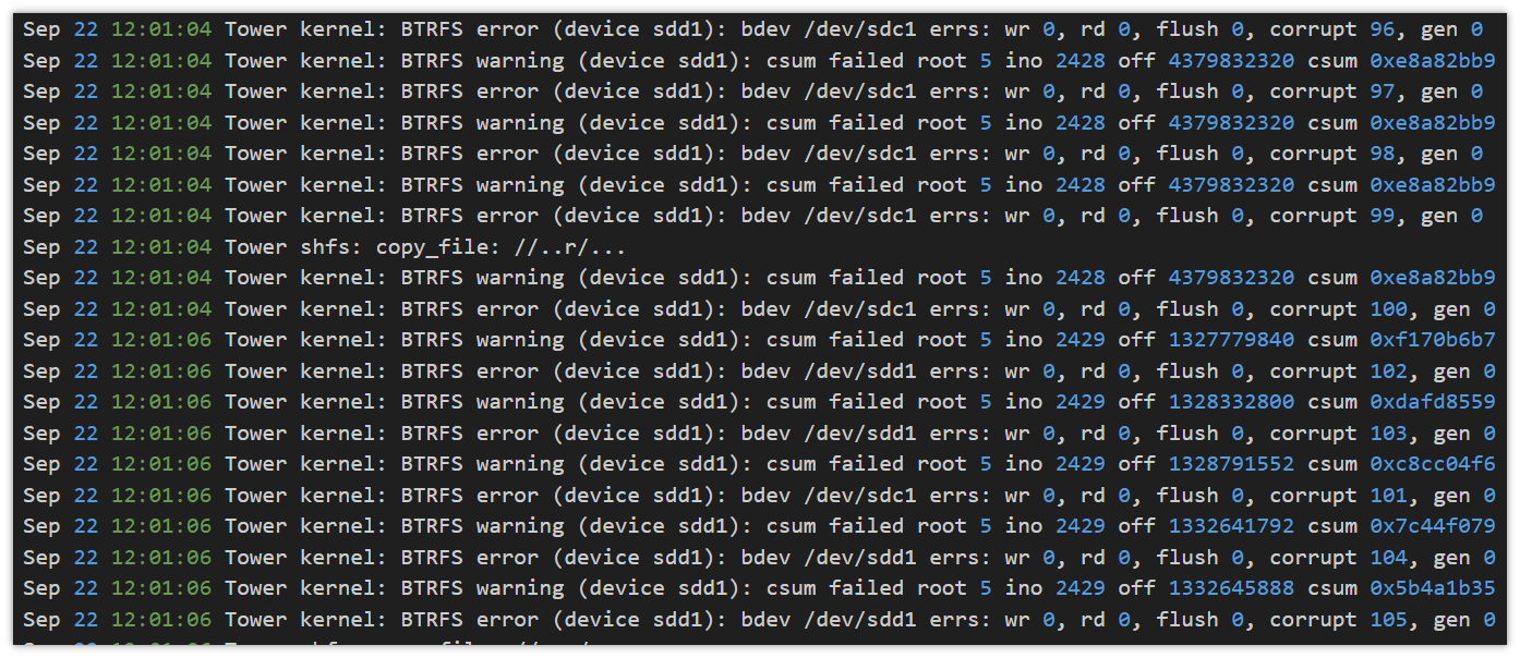

  2. For GUI problem, try this: /etc/rc.d/rc.nginx stop /etc/rc.d/rc.php-fpm restart /etc/rc.d/rc.nginx start In your syslog, there are some obvious errors: 1. cache pool "ssd_download" may encounter filesystem error, you can perform a filesystem check, you can follow the offical guide Checking and fixing file systems. 2. "page fault" is related to RAM problem, I think maybe this is the culprit for the GUI problem, you can take a memtest.

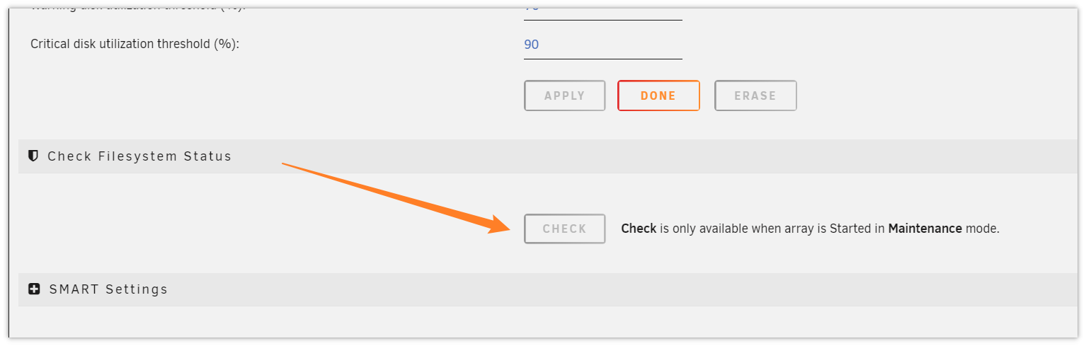

  4. You can follow the offical guide - Checking and fixing file systems

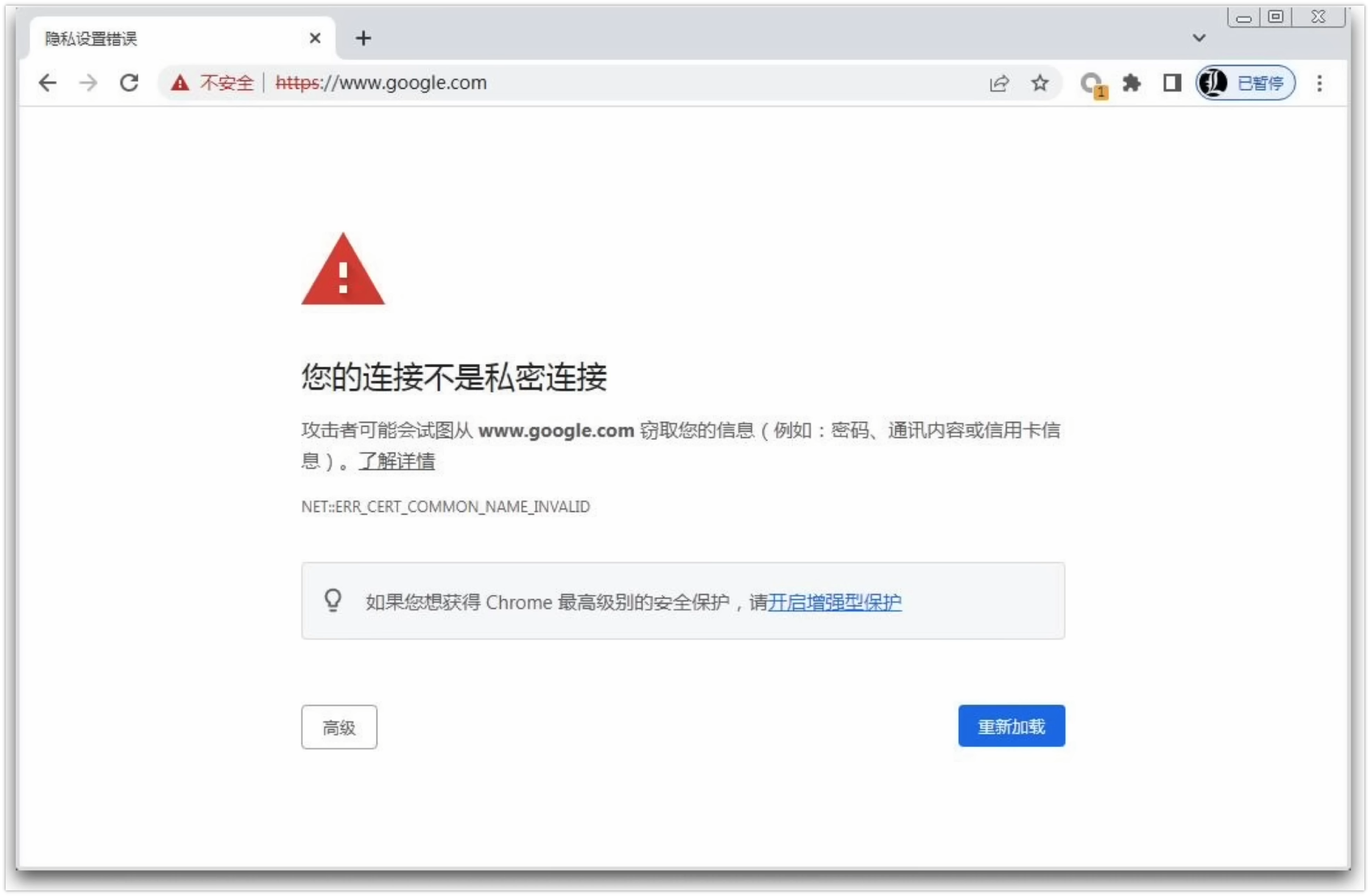

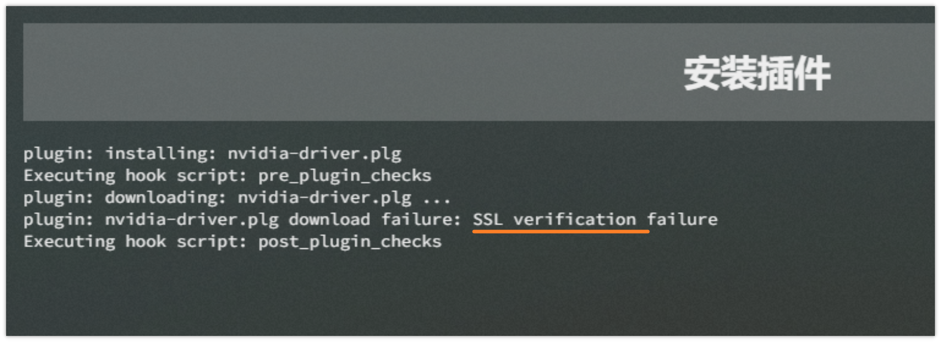

  7. 建议你再检查下网络环境,一般关于 SSL verification failure 的问题大多数都是网络原因造成的,我猜测你那里的问题可能是由于 DNS 污染引起的,你可以往这方面排查一下。 DNS 污染:DNS 服务器解析出来的 IP 与实际要访问的目的服务器不匹配,从而出现 SSL 证书错误,这种问题常见于使用运营商 DNS 服务器的情况。例如下图就是比较常见的一种情况 —— 访问 Google 域名时 DNS 服务器返回的是一个错误的 IP 地址,而恰好这个错误的 IP 也是一个 Web 网站,从而出现了 Google 域名与 IP 不匹配的情况,从而出现 SSL 证书错误。

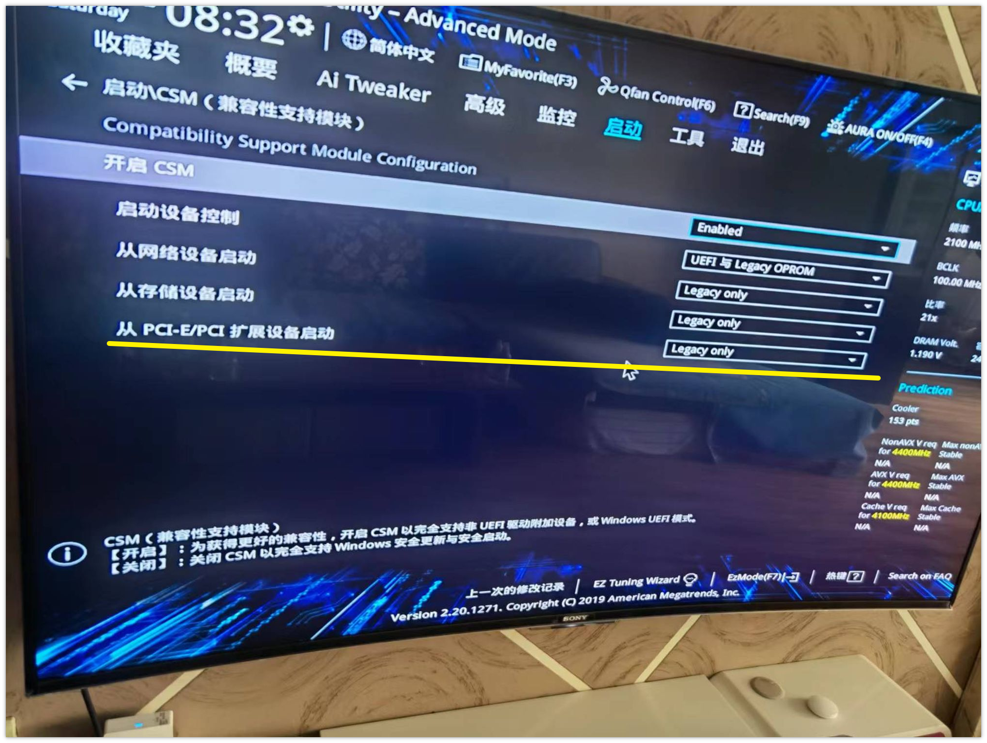

  12. 是什么报错? 建议在主板 BIOS 的 CSM 设置中尝试将 PCI 设备的 OpROM 选择 “仅传统(Legacy)”,参考:

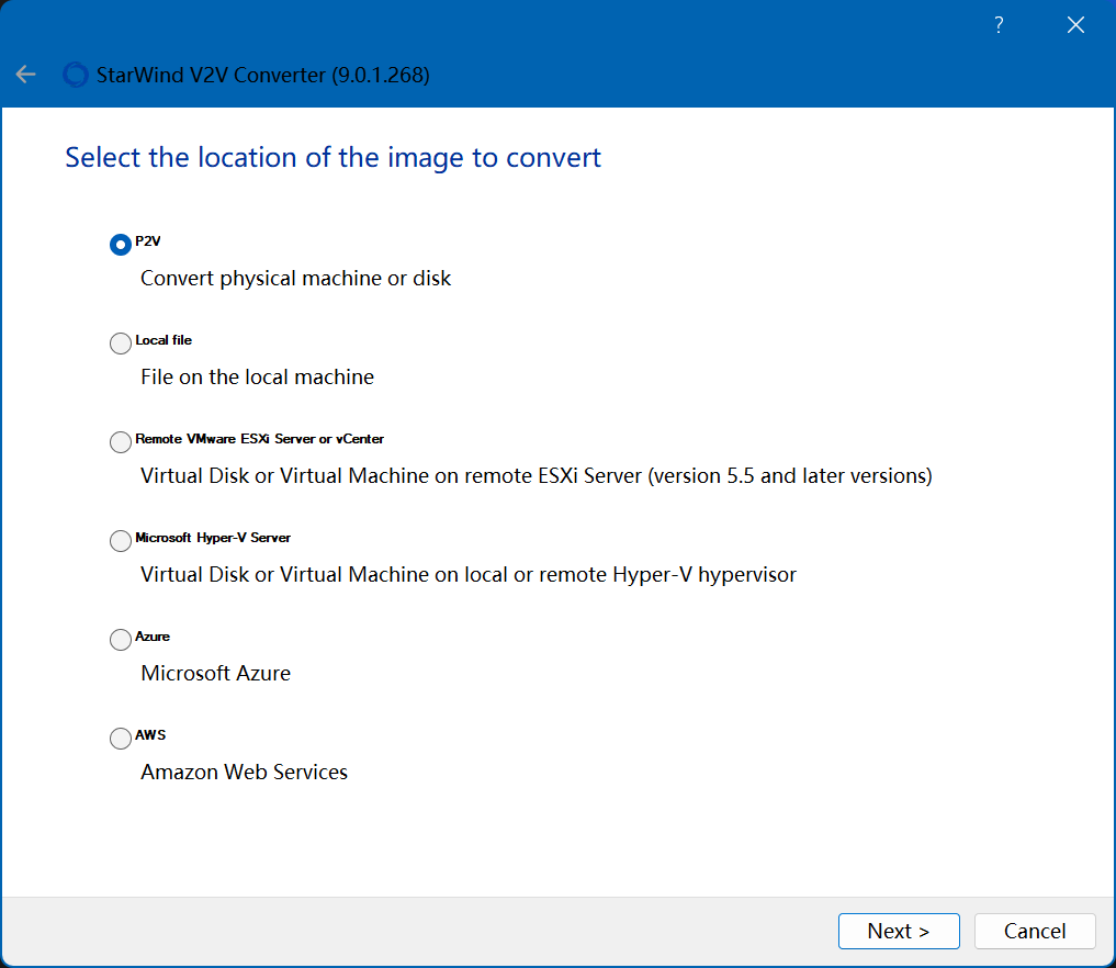

  21. 简单的方法是使用软件进行转换,比如说 StarWind V2V Converter :
