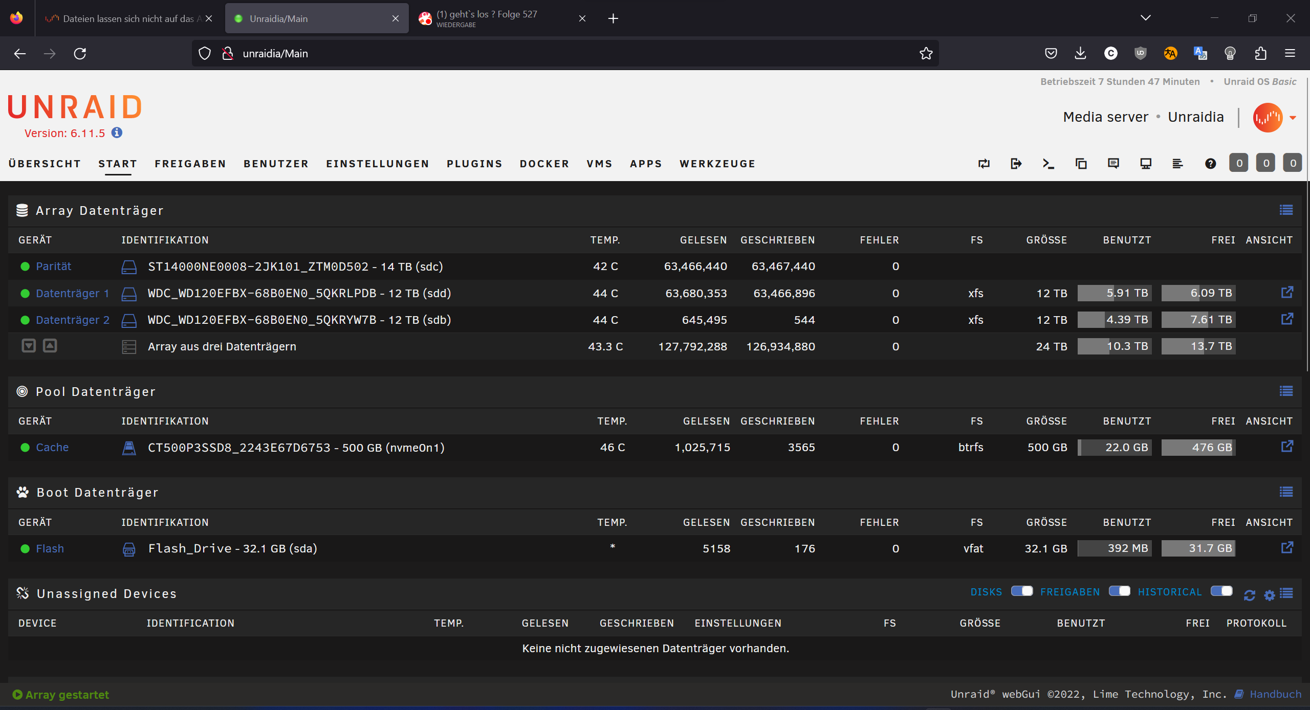

  1. Hallo, meine Nas (DXP 4800 Plus) ist nicht permanent eingeschaltet da ich nur 2-3 mal die Woche auf die Daten dort zugreifen muss. Gestern habe ich einen Film, der auf der Nas liegt, angeschaut dann bekam ich von der NAS eine mail mit der Fehlermeldung: Event: Unraid Disk 1 error Subject: Alert [UNRAIDIA] - Disk 1 in error state (disk dsbl) Description: WDC_WD161KFGX-68CMAN0_T1xxxxxN (sdc) Importance: alertDer Film lief allerdings weiter. Auf die NAS geschaut, dort hat dann das Lämpchen für den 2ten HDD Slot rot geblinkt, am PC eingeloggt und das Ding neu gestartet. Seit dem wird in meinem Array diese HDD als "nicht installiert" angezeigt. Die HDD habe ich mitlerweile ausgebaut, selten wird sie erkannt meistens tut sich allerdings nichts auser einem gelegentlichen lauten Klicken. Wenn die HDD mal kurz läuft werden keine Fehler im CrystalDiskInfo angezeigt/ dort steht gut in einem grünen Feld. Kann das sein das eine HDD defekt ist obwohl SMART gute Werte ausgibt? Die HDD hat noch Garantie habe sie erst im Frühjahr im WD Store gekauft, also werde ich sie mal dort hin schicken. Wie muss ich jetzt vorgehen um die Daten wiederherzustellen? gibt es dazu ein Tutorial? Wäre schade wenn ich die Daten verlieren würde. Das wichtigste habe ich aber als Backup.

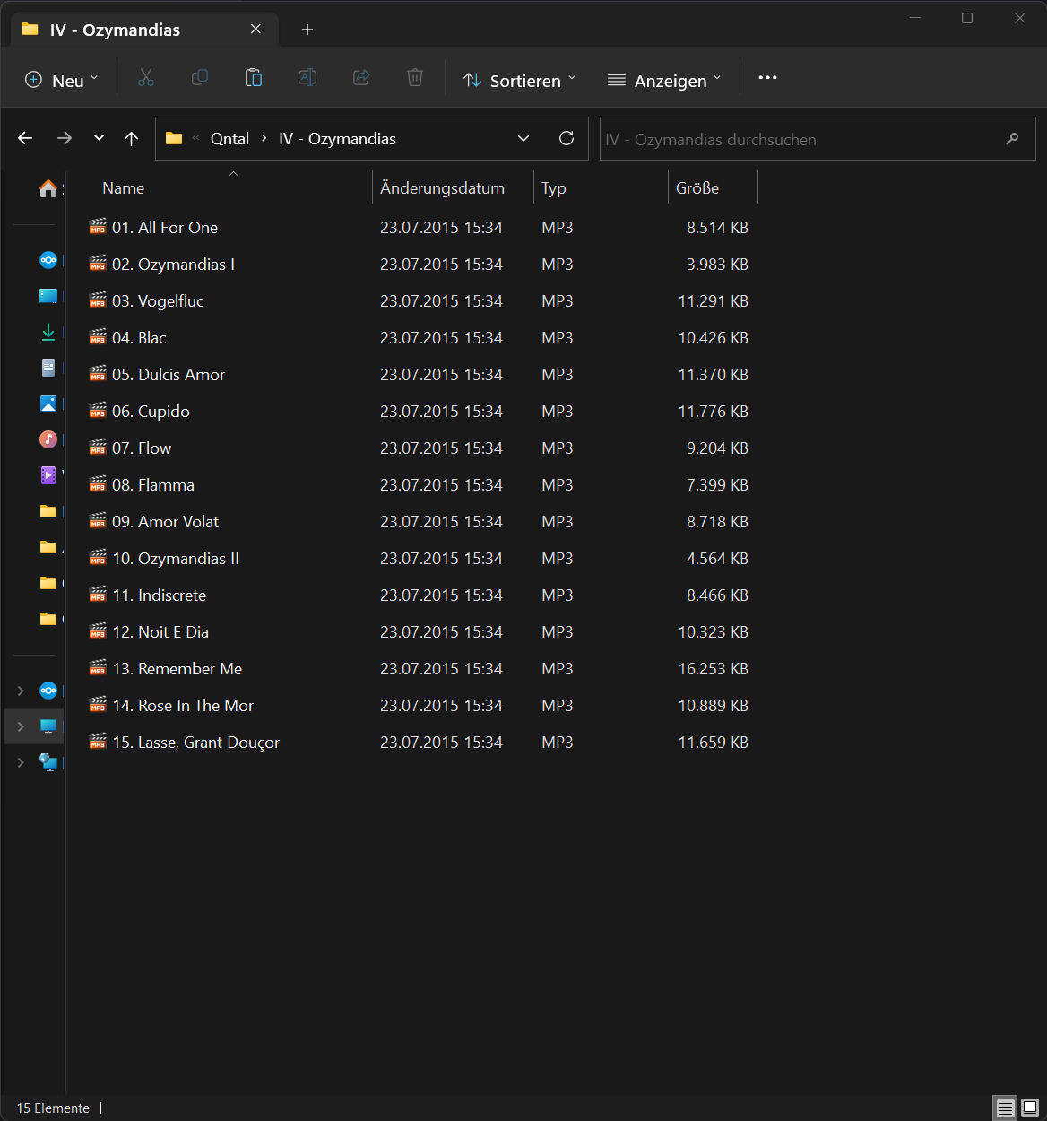

  5. Mit verschieben meinte ich kopieren oder ausschneiden und einfügen. siehe Bild Mit "compute all" kann ich grad nichts Anfangen.

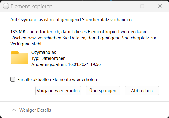

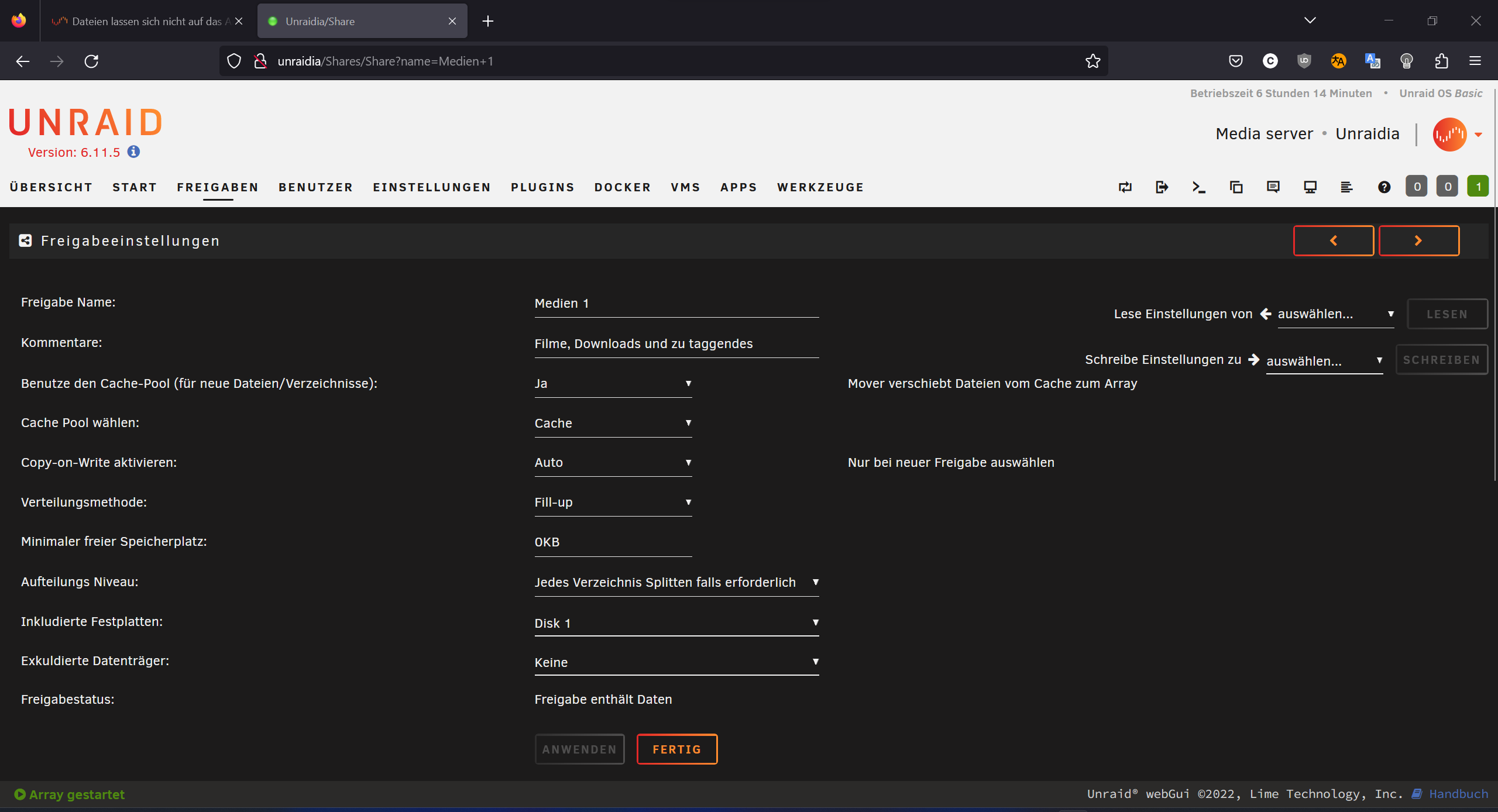

  6. Der Cache ist leer. Ich vermute das der Cache voll wurde als ich die ganzen Daten über Nacht kopierte und der Vorgang ist dann genau bei diesem Ordner stehen geblieben. Ich konnte alle anderen Daten nach dem leeren des Cache auf das Array verschieben nur eben diesen Ordner nicht. Die Quelle der Daten war meine alte Synology. Ich kann die betreffenden Dateien im Ordner auch nicht einzeln auf das Array kopieren. Das kopieren des Ordners von der Synology auf meinen PC funktioniert einwandfrei. Auch wenn ich den Ordner vom PC auf das Array kopieren will kommt die selbe Meldung. Unraid mag aus irgendeinem Grund diese Dateien nicht.
  7. Hallo, ich habe einige Ordner auf mein Array kopiert. Bis auf einen Ordner konnte ich alles auf das Array kopieren. Bei dem Übriggebliebenen Ordner handelt es sich um ein MP3 Album. Es kommt immer die Meldung "Auf Ordner ist nicht genügend Speicherplatz vorhanden." Es stehen aber genügend TB zur Verfügung. Woran kann das liegen?

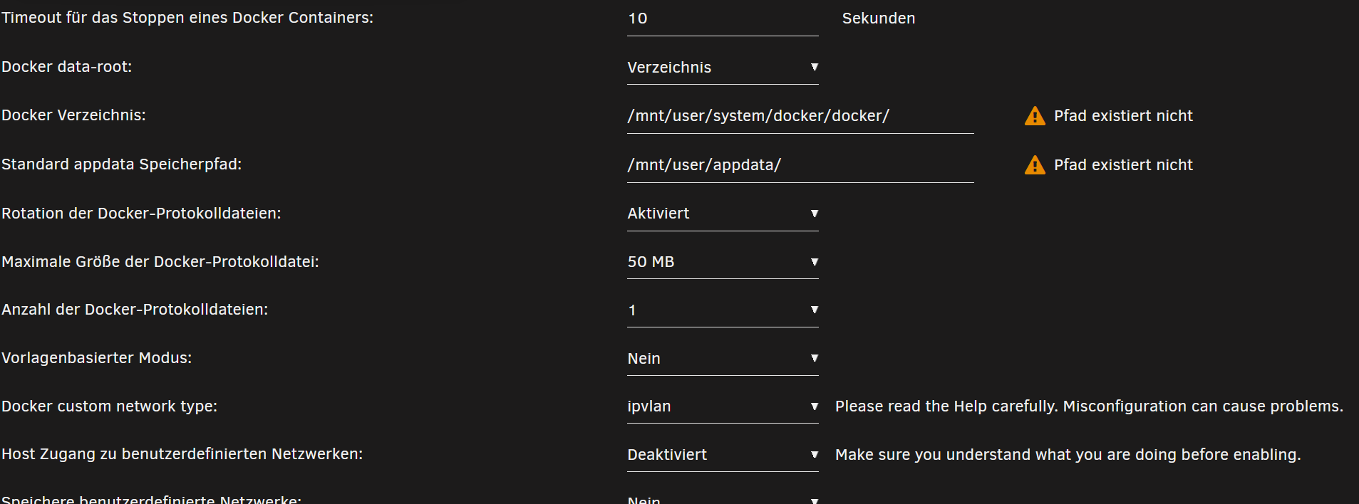

  10. Ja, ich habe beim ausprobieren möglicherweise etwas verstellt. Ich habe "Docker data-root" auf "btrfs vDisk" gestellt, der Pfad hat sich von alleine auf den von dir beschriebenen geändert und danach auf "Anwenden" geklickt. Siehe da es läuft. Ich dussel habe einfach immer vergessen auf den Anwenden Button zu klicken.

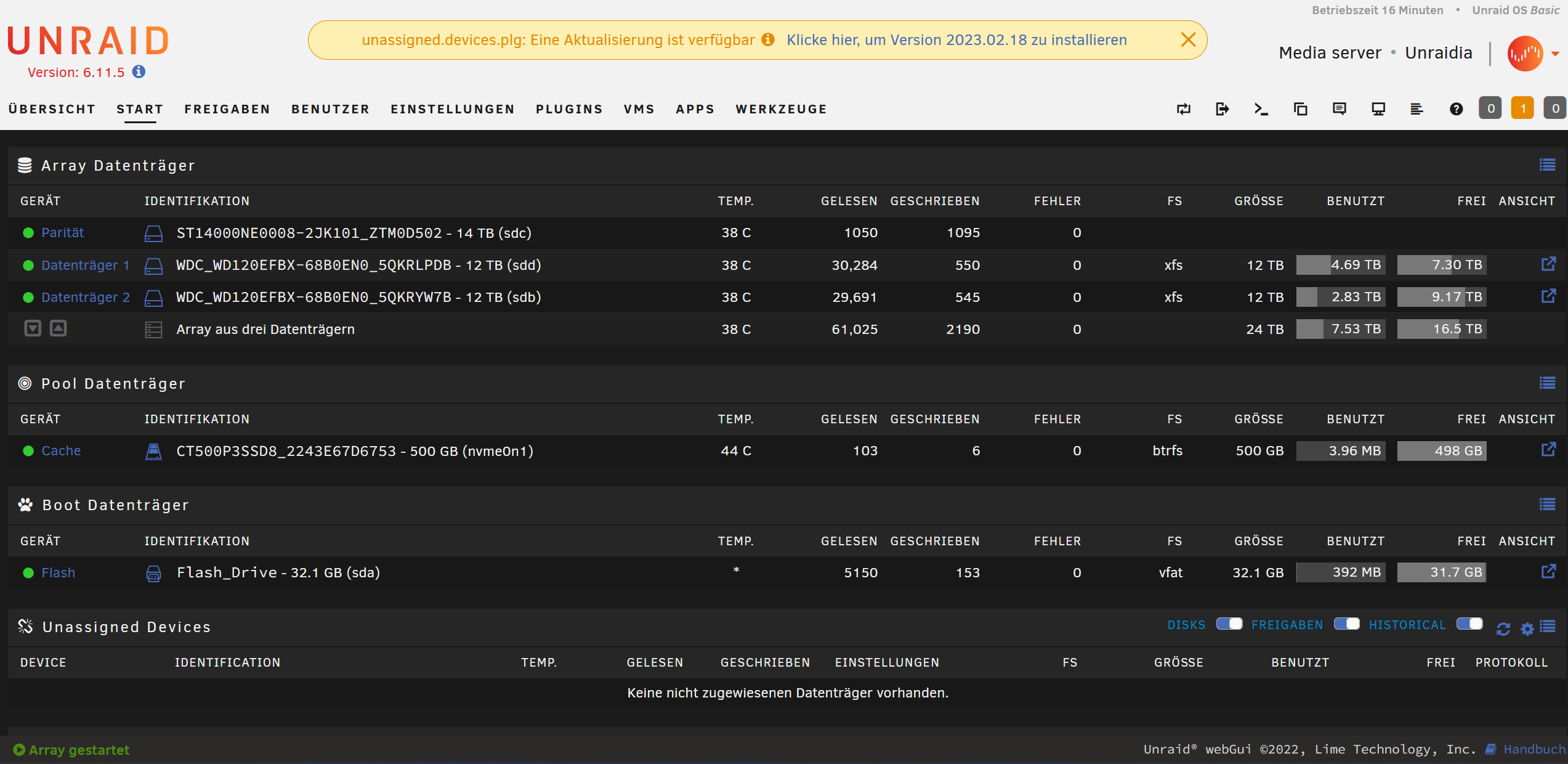

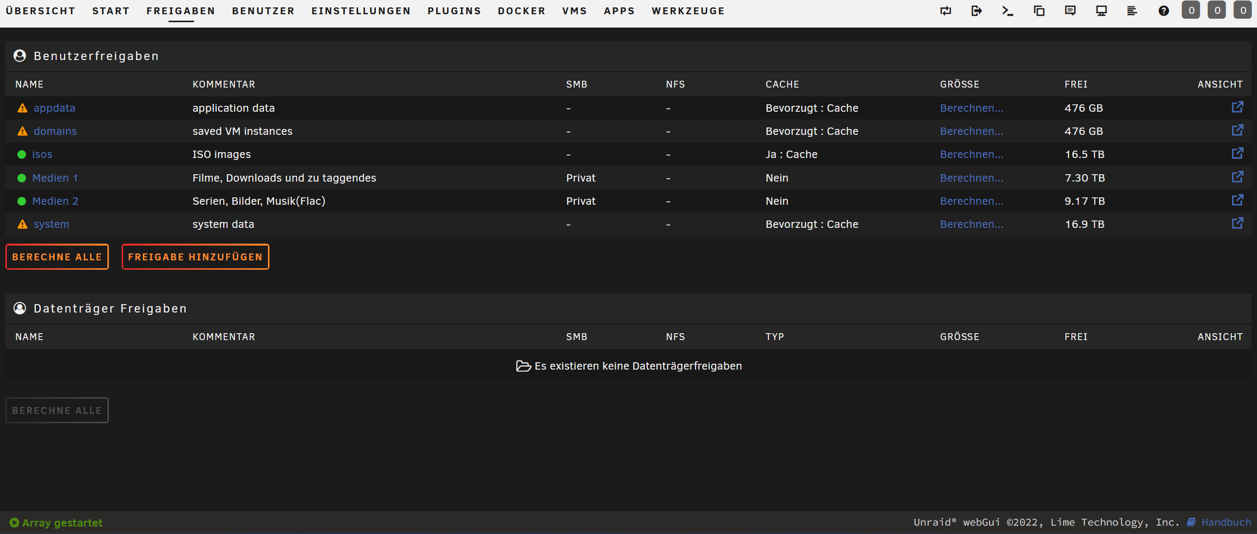

  11. Ich habe Unraid und das Array neu gestartet. Cache habe ich, ich hatte es bisher aber nicht für meine shares aktiviert da ich gerade ziemlich viele Daten auf das Array kopiere.
  12. Ja, das Array ist gestartet. Soll der Pfad auf dem Array geschrieben werden?
  13. Hallo, wie kann ich bitte Docker aktivieren? Ich weiß leider nicht wie und wo ich die Pfade auf dem Bild anlegen soll.
