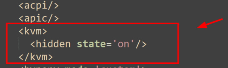

  10. Zur Vollständigen Dokumentation, ich habe vorher noch nach der Anleitung von Spacinvader One die Grafikkarte/Audio auf multifunction on und den selben bus/slot gesetzt. Danach die Treiber neuinstalliert und dann erst die settings in der XML gemacht: Zusätzlich hat der User aus dem reddit forum noch die folgende Option gesetzt, was aber weitere Probleme gemacht. Ich schreibs hier nur rein damit hier alle Infos zu finden sind. Added the kvm config as well as <feature policy='disable' name='hypervisor'/> to make things work (reboot twice for changes to be picked up)
  11. Ok, ich hab aber immer nur die aktuellsten Treiber von der NVIDIA Homepage verwendet.
  12. Es hat funktioniert, WAHNSINN !!! Danke nochmal für deine Unterstützung. Was genau bewirkt das eigentlich?
  13. Vielen Dank, werde ich testen sobald ich morgen zuhause bin.
  14. Bei reddit habe ich einen Foreneintrag zum exakt gleichen Problem gefunden, mit der vorgehensweise wurde es anscheinend gelöst. Ich zitiere: It works for me if I add this to my config under features: <kvm> <hidden state='on'/> </kvm> Wo mache ich diese Einstellung?
