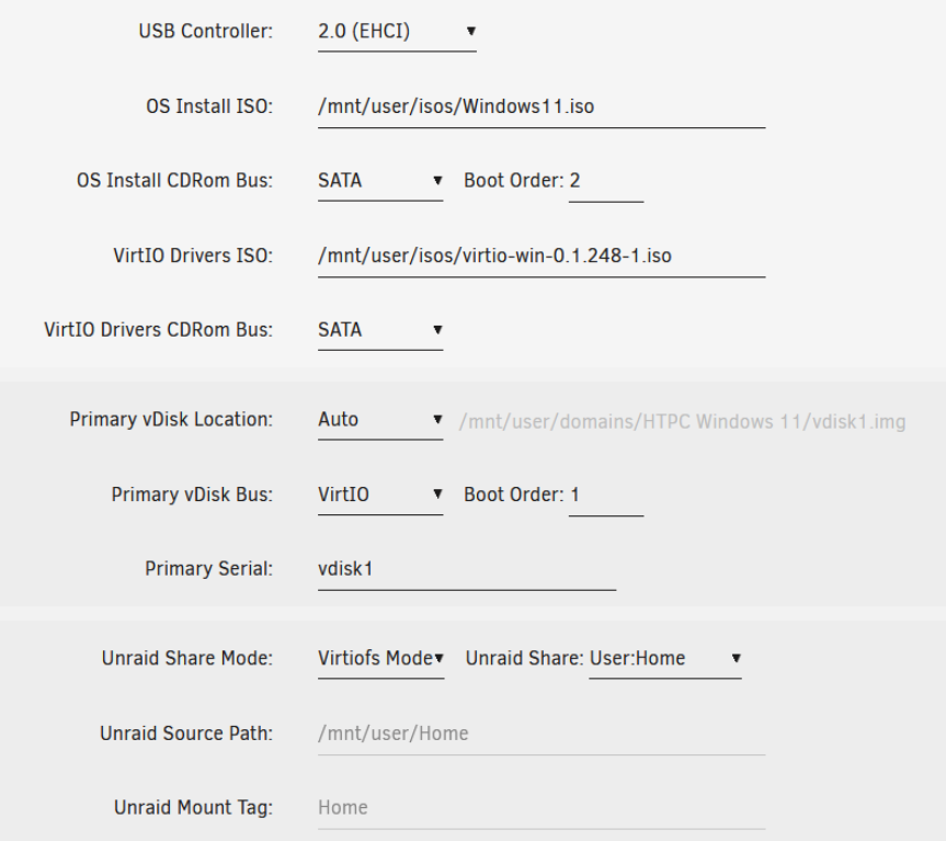

Zur Vollständigen Dokumentation, ich habe vorher noch nach der Anleitung von Spacinvader One die Grafikkarte/Audio auf multifunction on und den selben bus/slot gesetzt. Danach die Treiber neuinstalliert und dann erst die settings in der XML gemacht: Zusätzlich hat der User aus dem reddit forum noch die folgende Option gesetzt, was aber weitere Probleme gemacht. Ich schreibs hier nur rein damit hier alle Infos zu finden sind. Added the kvm config as well as <feature policy='disable' name='hypervisor'/> to make things work (reboot twice for changes to be picked up)

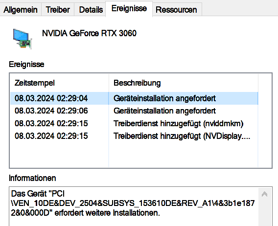

VMS Nvidiasystemsteuerung / Controlpanel "Anzeige Desktop Größe und Position anpassen" fehlt

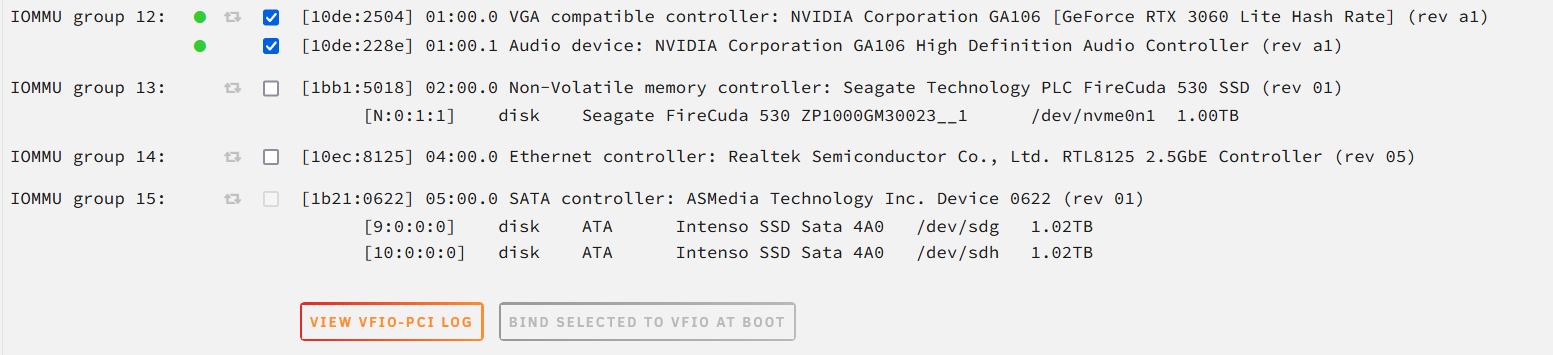

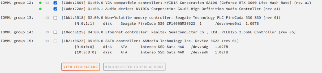

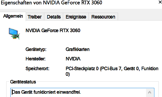

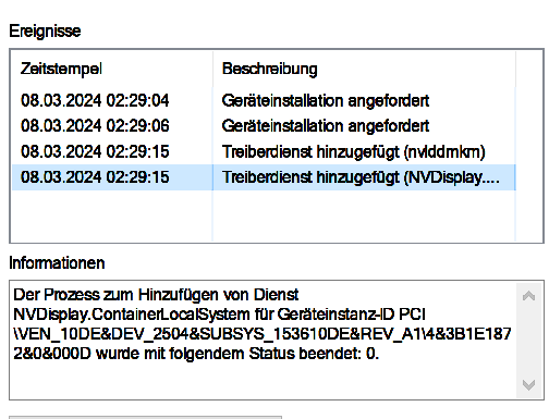

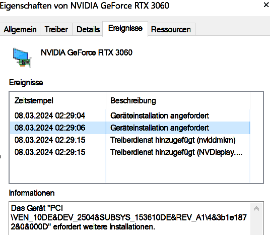

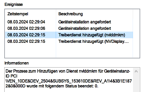

zu 1. So eine Einstellung habe ich nicht im BIOS (Gigabyte im Advanced Mode, über Suche im BIOS nach Einstellungen gesucht ("VGA, GPU, Display, Monitor, Graphic etc")), ich habe folgende: internal Graphic --> deaktiviert Initialisierung des Monitors --> PCIe 1- Steckplatz (hier gibts noch PCIe Steckplatz 2 und IGFX) vt-D --> eingeschaltet zu 2. in der Übersicht steht stehen keine Fehler --> das Gerät funtkioniert einwandrei (RMT auf die NVIDA im gerätemanager) unter Ereignisse stehen folgende Einträge:

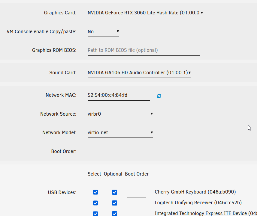

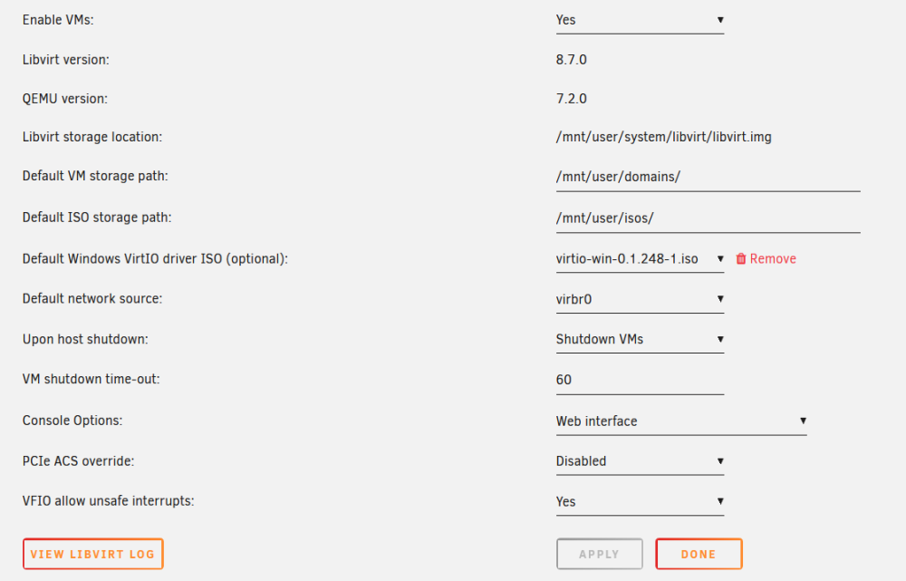

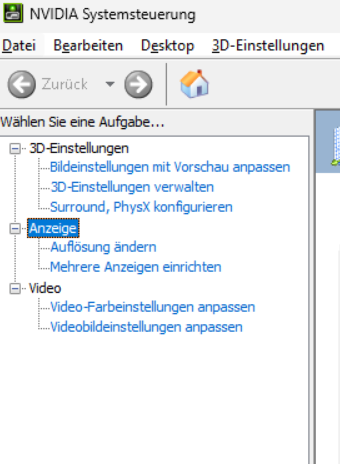

VMS Controlpanel "adjust Desktop Size and Position" missing

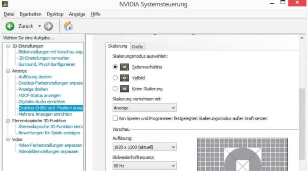

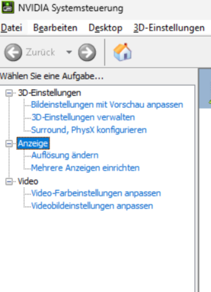

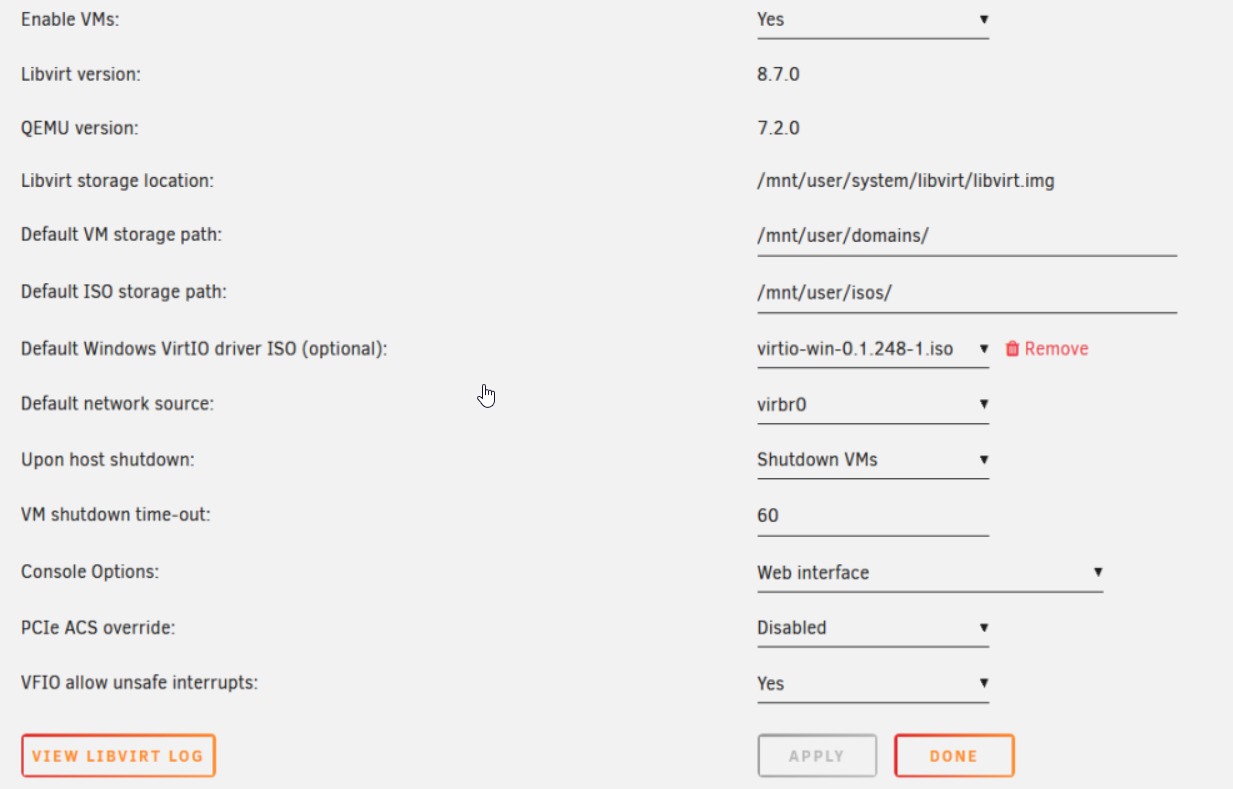

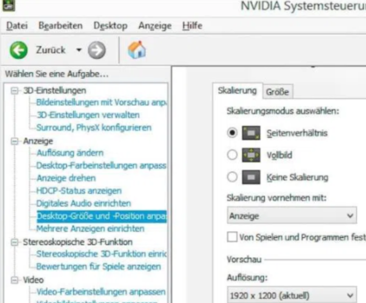

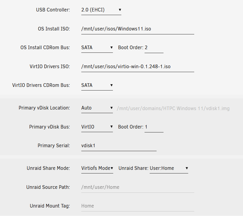

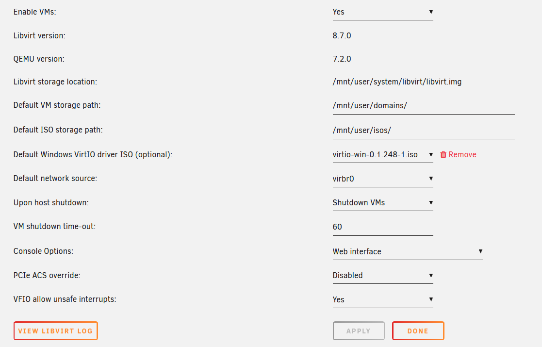

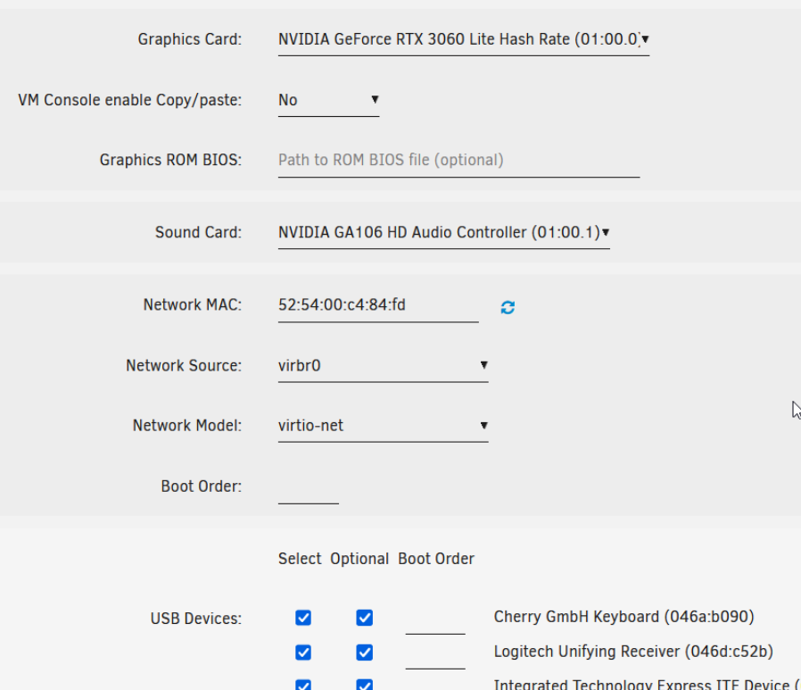

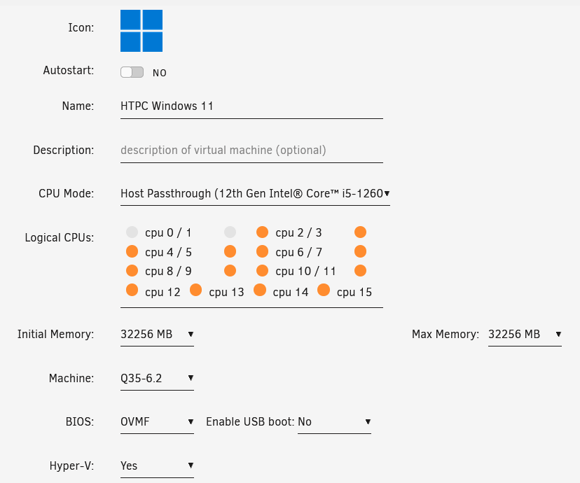

Hello, I have Unraid set up running. VMS set up with Windows 11 pro according to the instructions from Mgutt and according to these specifications here https://docs.unraid.net/unraid-os/manual/vm-management/ It's running well so far, e.g. Kodi with MPC and MADVR plays wonderfully without jerking etc. But I have the following problem: the desktop size and position option is not available to me, which I urgently need for an HTPC application. I have already installed Windows 11 directly on the computer, the setting is there too, just not in the VM. Someone here probably has Windows 10/11 running with Nvidia in a VM. Can they please check whether the settings are available? And can someone please help me, I'm really starting to despair. My hardware: Gigabyte Z790UD CPU Intel Core i5-12600K INNO3D GTX3060 TI 2x 1tB SSD Sata connected via PCI in Raid 1 in the pool where the installation is currently located, the test with direct Windows without VM installation was carried out via the 1TB SSD NVME connected to the CPU. --> it is or would be free again, but I'm too stupid to move the VM over there. But it shouldn't be relevant now, or maybe it is? This is what it looks like: Thanks for any help in advance. and thats how it should: VM Settings: Tools: VMS

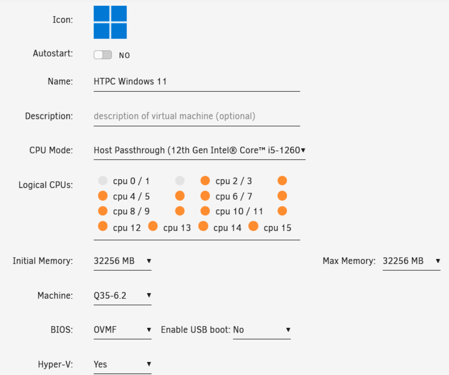

Am Beamer macht das schon noch Sinn, mein Setup ist 21:9 und es gibt ein Tool das nennt sich Moviestarter und skaliert das Bild automatisch mithilfe von virtuellen Auflösungen immer in die richtige größe. Damit entfällt die nervige Bildanpassung mittels Lensmemory und Zoom. https://www.heimkinoverein.de/forum/thread/22306-moviestarter/?pageNo=1 Wie gesagt sonst habe ich keine Auflösungsprobleme, es lässt sich alles einstellen. Welche Maschine nutzt du Q35 oder i440? Ich denke schon das alles im UEFI bootet, werden aber das nochmal überprüfen, 4G above weiß ich nicht werde ich auch prüfen, und erstelle dann noch eine neue VM die auf der NVME läuft sowie meine Direktinstallation. Aber warum keine Grafikausgabe erfolgt mit VBIOS wäre noch interessant, irgendwelche Ideen? Ich habe das ROM aus der Direktinstallation geholt und den Header entfernt wie es Spaceinvader beschreibt. Braucht es da noch zusätzliche einstellungen? Danke

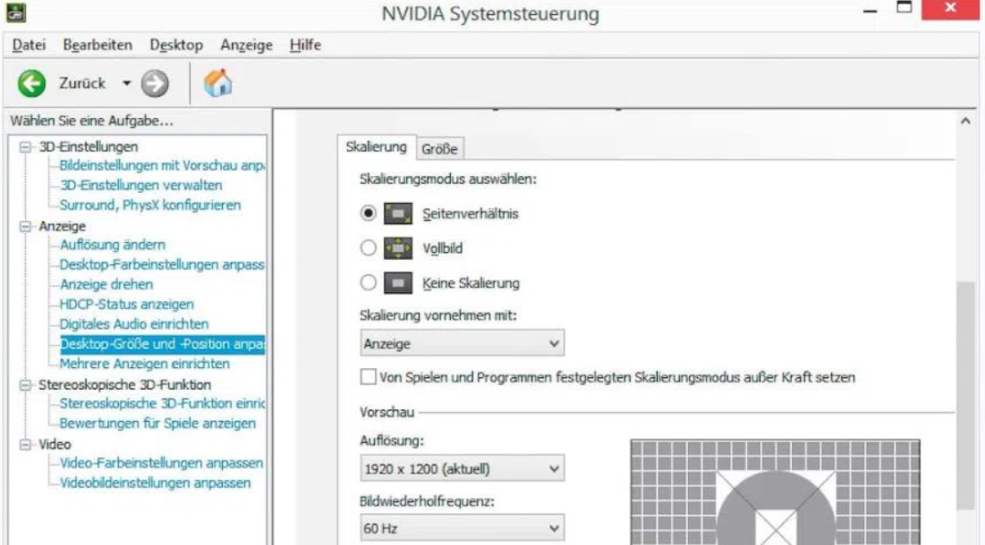

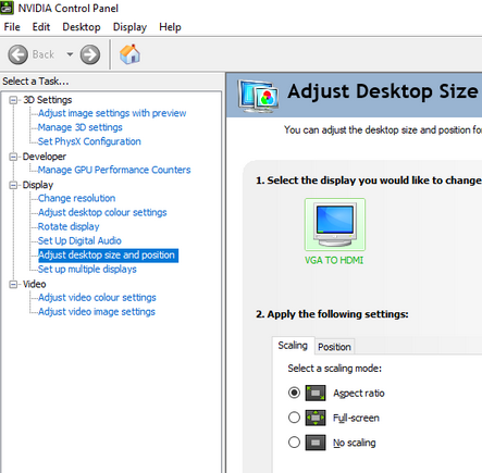

Am Beamer JVC N7 über HDMI direkt an der Grafikkarte. Bei dir ist wirklich diese Einstellung DESKTOP GRÖSSE UND POSITION ANPASSEN unter Anzeige in der NVIDIA Systemsteuerung vorhanden?
Hallo, ich habe Unraid eingerichtet läuft. VMS mit Windows 11 pro nach der Anleitung von Mgutt eingerichtet und nach diesen Vorgaben hier https://docs.unraid.net/unraid-os/manual/vm-management/ Läuft soweit auch gut, z.B. kodi mit MPC und MADVR spielt Wunderbar ab ohne zu ruckeln etc. Aber ich habe folgendes Problem, mir steht die Option Desktop Größe und Position nicht zur Verfügung, die ich aber dringend für eine HTPC Anwendung benötige. Ich habe schon mal Windows 11 direkt installiert auf dem rechner, dort ist die Einstellung auch vorhanden, nur eben nicht in der VM. Hier hat bestimmt jemand Windows 10/11 mit Nvidia in einer VM am laufen, kann die oder derjenige mal bitte überprüfen ob die Einstellungen vorhanden sind? Und kann mir vielleicht bitte jemand weiterhelfen, so langsam bin ich echt am verzweifeln. Meine Hardware: Gigabyte Z790UD CPU Intel Core i5-12600K INNO3D GTX3060 TI 2x 1tB SSD Sata über PCI angebunden im Raid 1 im Pool dort liegt die Installation aktuell, der Test mit direkt Windows ohne VM installation erfolgte über die an die CPU angebunden 1TB SSD NVME. --> die ist bzw. wäre auch wieder frei, nur bin ich zu blöd die VM da rüber zu schieben. Sollte aber jetzt eigentlich nicht relevant sein, oder vielleicht doch? So sieht es aus: Und so sollte es aussehen: Meine Einstellungen: VM setting: Tools: VMS:
