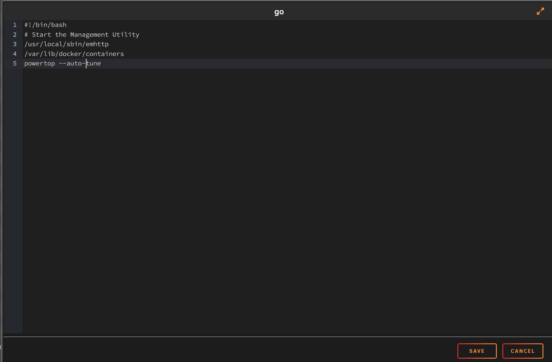

Moin, kann ich den Befehl "powertop -- auto-tune" einfach so in das GO File schreiben? Danke für die hilfe. Tim
