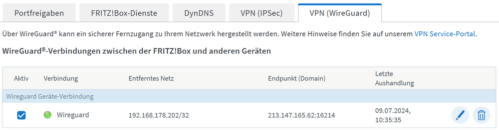

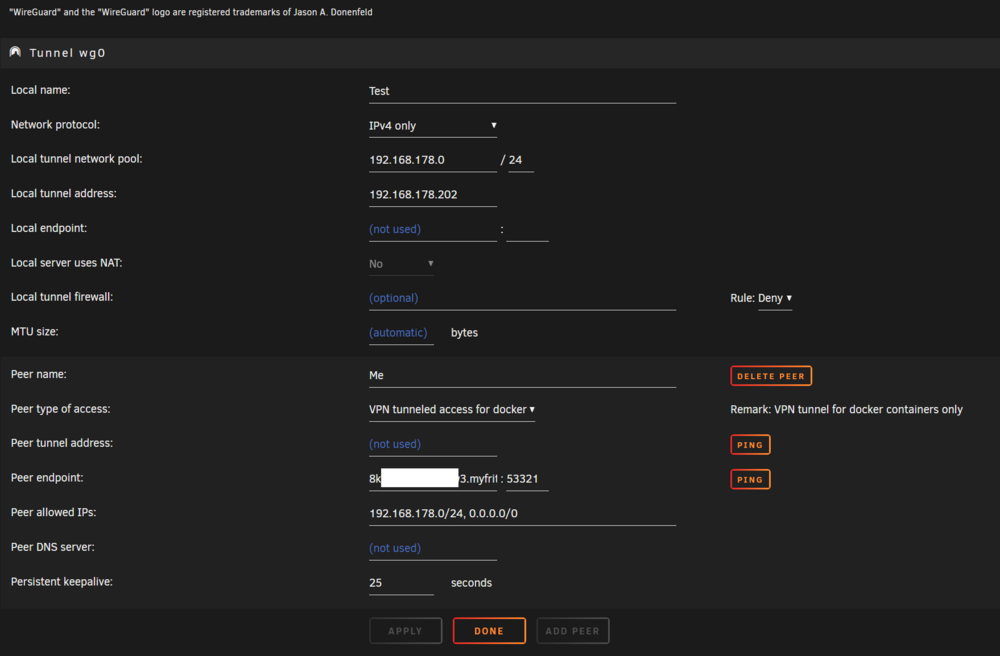

  16. Danke für die Hilfe, hab es nun in der FritzBox deaktiviert und in unraid eingestellt inkl. Port Weiterleitung. bekomme nun traffic angezeigt!

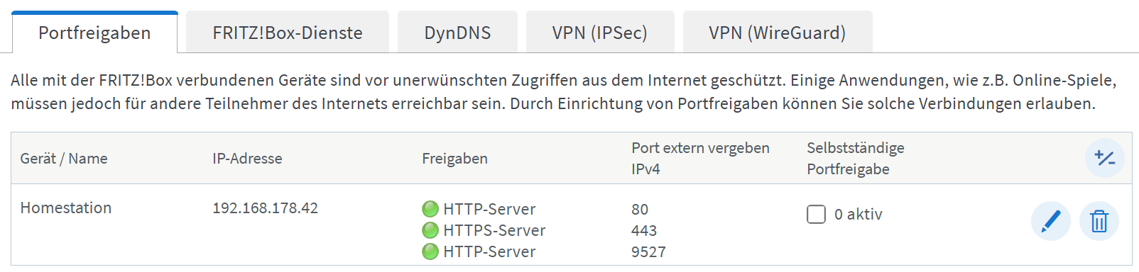

  17. 80/443 habe ich für meine website (nginx) offen. OK, dass heißt, wenn ich im dashboard die vpn traffics der peers sehen möchte, dann muss ich WG über unraid konfigurieren und WG-fritzbox deaktivieren?

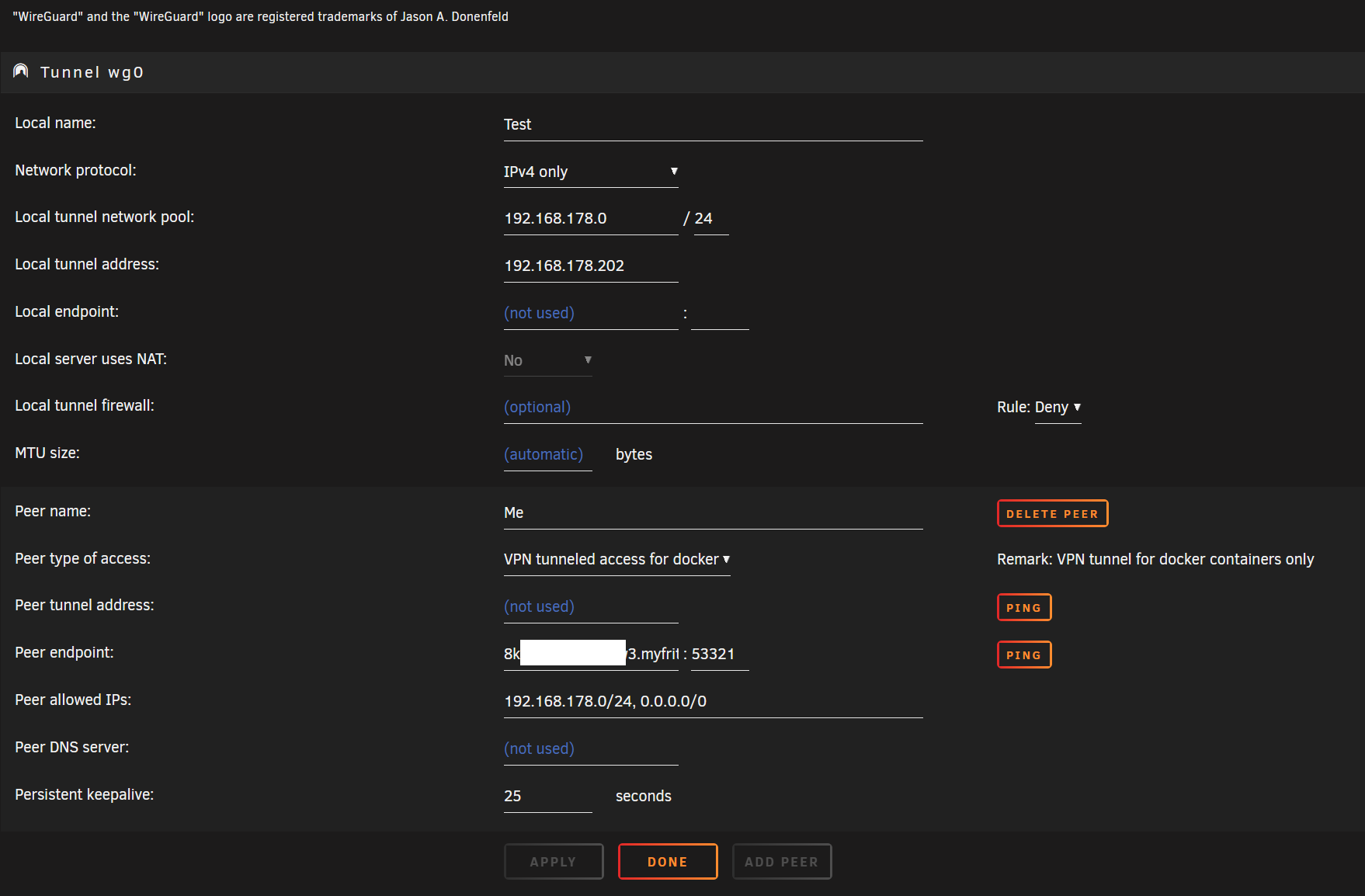

  18. Hier die Infos zu Wireguard von der FritzBox (unter bearbeiten sind nur die Keys zu finde, zeige ich daher nicht): Hier die Port-Freigaben (hier habe ich bezüglich Wireguard nie etwas eingestellt): Wenn ich wie erwähnt die Wireguard-App am Smartphone starte, dann habe ich auch von unterwegs Zugriff auf mein Netzwerk. Was mich iritiert ist, dass ich in unraid nichts einstellen muss bzw eigentlich darf. Denn sobald ich durch "Import Tunnel" die Wireguard-config importiere und den tunnel starte (siehe Bild mit Einstellungen): habe ich keinen Zugriff mehr auf unraid... weder unterwegs noch lokal und muss unraid daher rebooten um den VPN zu deaktivieren und wieder Zugriff auf unraid zu bekommen... Mein Ziel ist eigentlich im Dashboard den Tunnel mit den Peers aufgelistet zu bekommen, um den Trafik zu sehen.

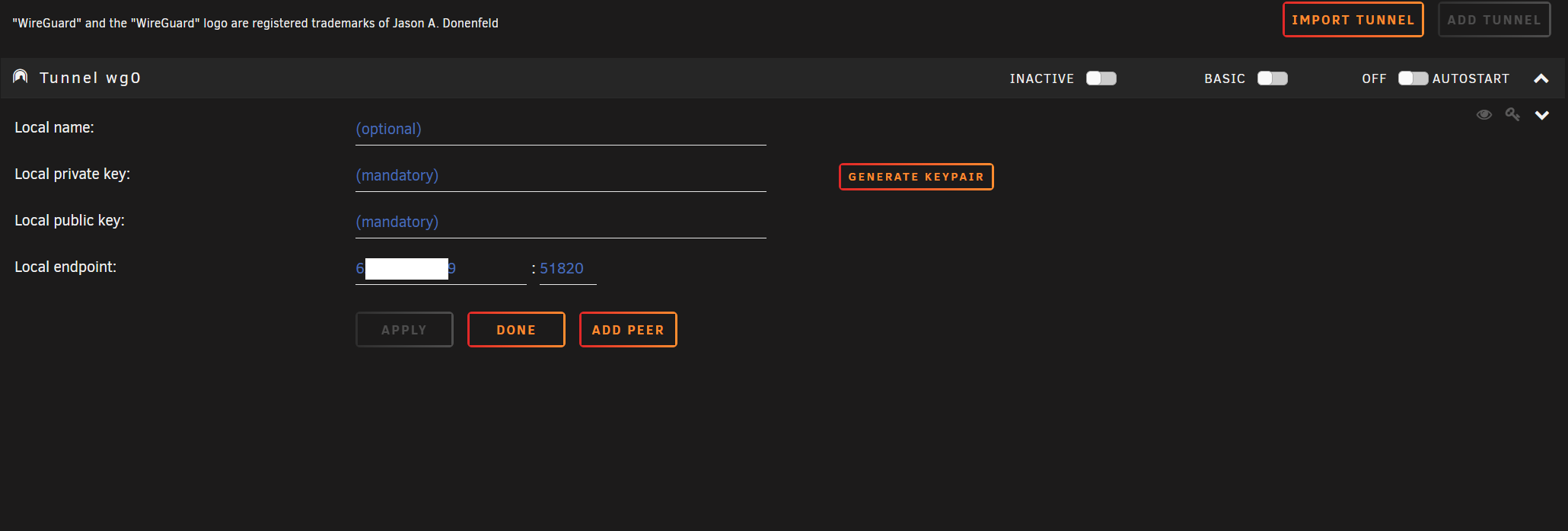

  19. Hallo, leider bin ich ein Anfänger, wenn es um unRAID/VPN (WireGuard) geht, daher entschuldige ich mich, falls dies kein tatsächliches Problem ist. Ich habe WireGuard auf meinem Router eingerichtet und es auch einmal mit dem WireGuard Docker auf unRAID konfiguriert. Da ich heute erfahren habe, dass Wireguard bereits in unraid implementiert ist, habe ich den Docker, einschließlich der App-Daten, entfernt. Unter Einstellungen -> VPN-Manager habe ich versucht das VPN einzurichtet, es jedoch nicht geschaft und die Tunnels immer wieder gelöscht, wodurch nun nichts mehr eingerichtet ist (siehe Bild): Dennoch funktioniert Wireguard ohne eingerichtet zu sein, denn ich habe weiterhin noch immer Zugriff auf mein unRAID mit meinem Smartphone (mobile Daten) und der WireGuard-App, was meiner Meinung nach nicht der Fall sein sollte, da WireGuard VPN nirgendwo auf meinem unRAID eingerichtet ist. Jetzt kann ich das VPN auf meinem unRAID nicht einmal deaktivieren oder entfernen... Restart hat nichts gebracht. Anscheinend müssen noch irgendwo alte Einstellungen vorhanden sein - oder ist es normal, dass ich Zugriff darauf habe, auch wenn es nicht eingerichtet ist. --> Welchen Sinn hat dann VPN Manager eigentlich? Bzw was kann ich im Bild dort einstellen wenn ich alles über meine FritzBox machen kann
