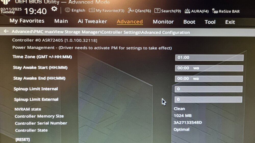

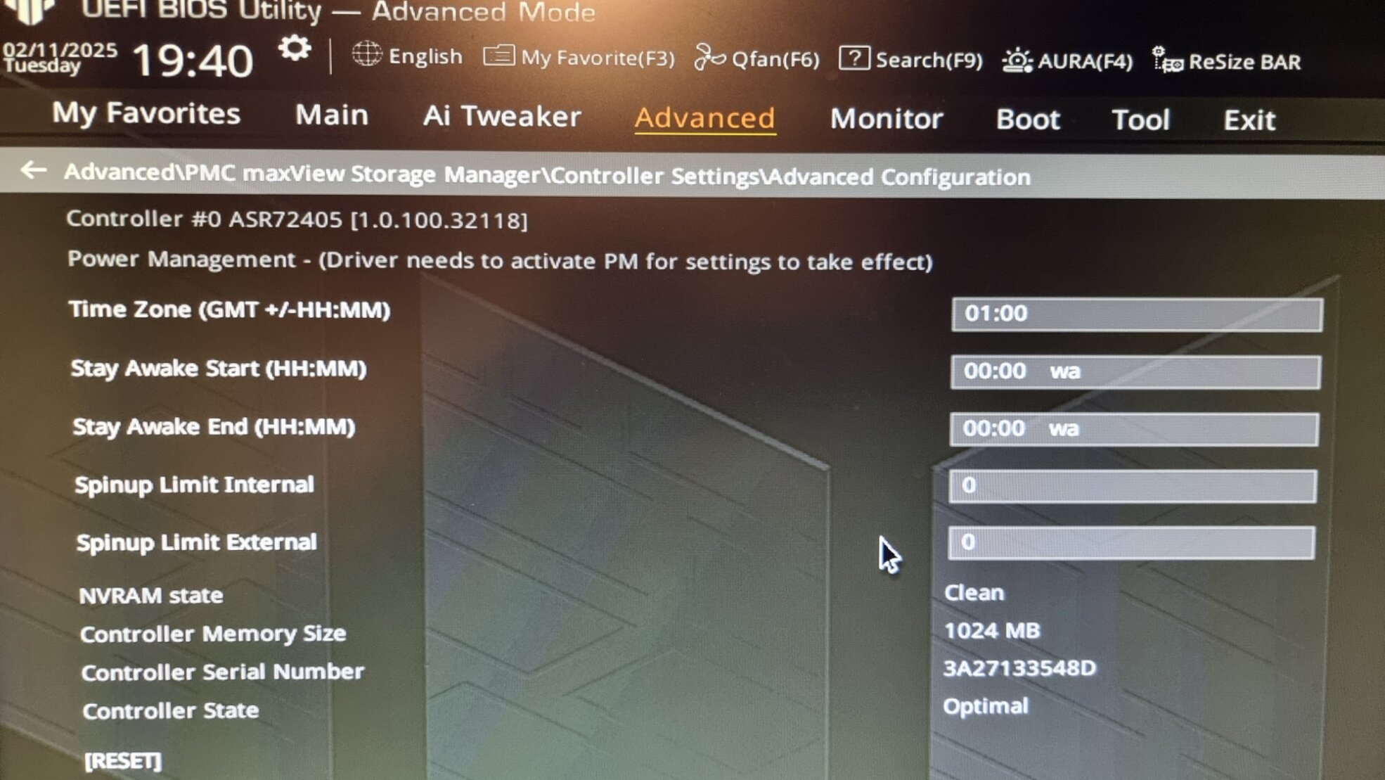

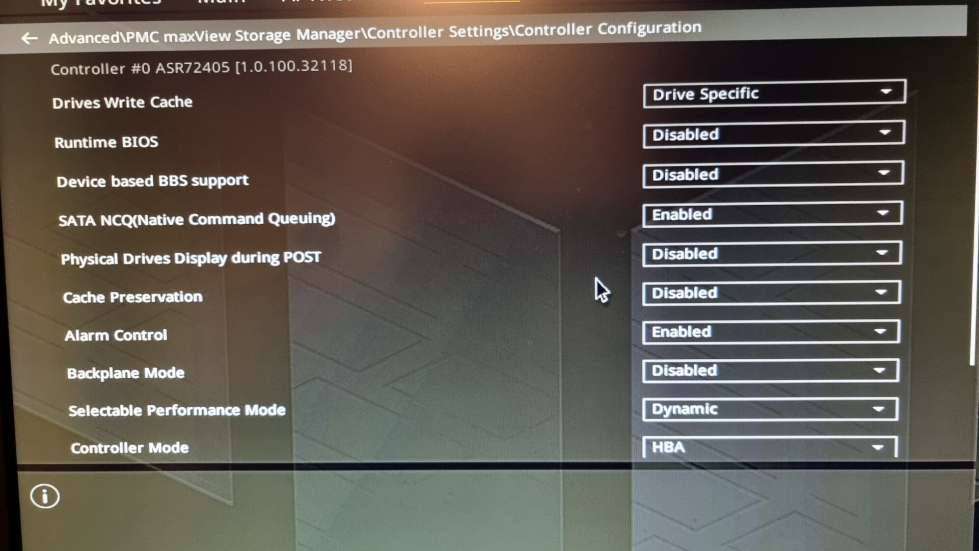

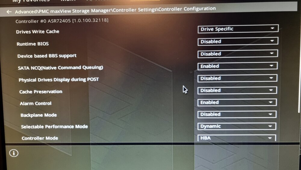

Festplatten bleiben nicht im Spindown
Ich habe mir jetzt die Full-Version bestellt. Das Ding wird mir auch künftig Arbeit sparen, wenn ich hier und da mal was administrieren muss. Das kann man dann ja überall ranhängen. Ich habe mal im Controller noch mal geschaut und ein paar Änderungen vorgenommen, also Preserve Cache, Runtime BIOS und Drive based BBS Support .. alles disabled. Andere interessante Sachen waren nicht zu finden. Das Problem bei dem ganzen ist, dass der Adaptec mir jedes Mal ALLE HDs im Array "zerstört". Die sind dann nach jeder Adaptec-BIOS-Änderung nicht mehr lesbar. In UnRaid "Unmountable: wrong or no file system". Und jedes Mal mit der Angst eines Datenverlustes. Nur im Maintenance-Mode lassen die sich dann wieder reparieren. Wie gesagt viel zum einstellen ist da auch nicht. Das geht wohl nur im RAID-Mode, da kann man auch Energiespar-Sachen einstellen (laut Handbuch). Die Option gibt's bei mir, oder zumindest im HBA-Mode, nicht.
Ich bedanke mich für die Mühe. Denn ich will das Problem ja auch irgendwie gelöst wissen. Wobei sich mir schon die Frage stellt, was soll da unterschiedlich sein? So richtig viel zum einstellen ist da nicht und schon gar nicht für einzelne Laufwerke. Und leider lassen sich aus dem BIOS auch keine Screenshots machen. Nur abfotografieren. Wie 2 Wochen? Also aber kein Paritätscheck?
