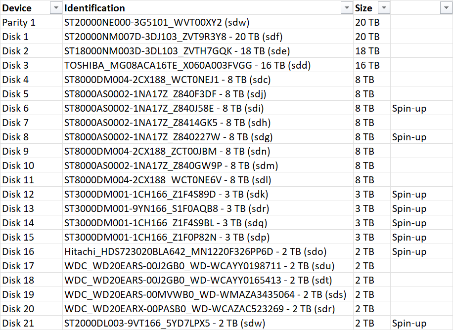

  2. Da wo Spin-Up steht, die wachen immer wieder auf. Sind aber auch gleiche Platten, die nicht aufwachen. Alle ST sind Seagate, WDC ist Western Digital und Hitachi bzw. Toshiba steht ja dabei. Ja genau. Immer 4 Platten (eine Reihe) haben einen eigenen Stromanschluss. Die Platten sind übrigens in der Reihenfolge hintereinander in den Slots, außer die Parity die steckt in Position 24 von 24.

  4. Habe ich probiert. Neuer Stick, Probelizenz und nur das Array, ohne Pool und ohne Parity eingerichtet. Die gleichen Platten wachen immer wieder auf. Liegts dann doch am Controller? Aber wieso nur bestimmte Platten?

  6. Ich weiß nicht, ob es Hardware ist oder nicht. Erscheint mir auch unlogisch, dass bestimmte Platten dann aus bleiben und bestimmte nicht. Hardware würde für mich bedeuten alles oder nichts geht. Ich habe jetzt aber alles mal umgesetzt: die smartclt aus der GO-Datei auskommentiert (sicher ist sicher, auch wenn es nicht das Problem sein soll) exklusive Shares eingerichtet alten Müll gelöscht neu gestartet Geht aber immer noch nicht. Es laufen immer wieder die gleichen Disks an. Ich habe die Diagnostic noch mal neu erstellt. Der Parity-Sync ist aber auch erfolgreich beendet. tower-diagnostics-20250207-1051.zip
  7. Vielleicht etwas übertrieben. Laut Schätzung von Unraid aktuell noch 5,5 h, dann sind wir bei insgesam 1 Tag und 18 h. Da sind dann nun die Hoffnungen dahin. Ich probiere das dennoch mal. Irritierend ist, dass es immer die gleichen Disks sind, die online gehen. Vor allem hängt es auch nicht mit dem Kanal am Adaptec zusammen, woran die hängen.

  12. Ich habe mal den Log aufgemacht. Sieht lustig aus, warum die angehen: Feb 6 16:07:01 Tower emhttpd: spinning down /dev/sdx Feb 6 16:07:29 Tower emhttpd: spinning down /dev/sdp Feb 6 16:07:44 Tower emhttpd: spinning down /dev/sdo Feb 6 16:07:58 Tower emhttpd: spinning down /dev/sdk Feb 6 16:08:09 Tower emhttpd: spinning down /dev/sdq Feb 6 16:08:22 Tower emhttpd: spinning down /dev/sdr Feb 6 16:08:52 Tower emhttpd: spinning down /dev/sdi Feb 6 16:09:11 Tower emhttpd: spinning down /dev/sdg Feb 6 16:10:37 Tower emhttpd: read SMART /dev/sdx Feb 6 16:11:07 Tower emhttpd: read SMART /dev/sdp Feb 6 16:11:21 Tower emhttpd: read SMART /dev/sdo Feb 6 16:11:33 Tower emhttpd: read SMART /dev/sdk Feb 6 16:11:45 Tower emhttpd: read SMART /dev/sdq Feb 6 16:11:59 Tower emhttpd: read SMART /dev/sdr Feb 6 16:12:29 Tower emhttpd: read SMART /dev/sdi Feb 6 16:12:49 Tower emhttpd: read SMART /dev/sdg Feb 6 16:25:31 Tower emhttpd: spinning down /dev/sdx Feb 6 16:25:58 Tower emhttpd: spinning down /dev/sdp Feb 6 16:26:15 Tower emhttpd: spinning down /dev/sdo Feb 6 16:26:27 Tower emhttpd: spinning down /dev/sdk Feb 6 16:26:39 Tower emhttpd: spinning down /dev/sdq Feb 6 16:26:52 Tower emhttpd: spinning down /dev/sdr Feb 6 16:27:21 Tower emhttpd: spinning down /dev/sdi Feb 6 16:27:42 Tower emhttpd: spinning down /dev/sdg Feb 6 16:29:07 Tower emhttpd: read SMART /dev/sdx Feb 6 16:29:37 Tower emhttpd: read SMART /dev/sdp Feb 6 16:29:51 Tower emhttpd: read SMART /dev/sdo Feb 6 16:30:03 Tower emhttpd: read SMART /dev/sdk Feb 6 16:30:15 Tower emhttpd: read SMART /dev/sdq Feb 6 16:30:28 Tower emhttpd: read SMART /dev/sdr Feb 6 16:30:59 Tower emhttpd: read SMART /dev/sdi Feb 6 16:31:19 Tower emhttpd: read SMART /dev/sdg Also der fährt die immer wieder runter und nach 3-4 Minuten will der die SMART-Parameter lesen und die gehen wieder an. Das ist doch wirklich etwas unsinnig. Wie kann ich das denn verhindern?
  13. Alle Platten hängen am ASR-72405. Sonst wäre das Problem sicherlich leichter zu lösen gewesen.
  14. Ich habe jetzt mal alle Docker beendet und auch eine VM läuft nicht. Das heißt es ist nichts aktiv, was ggf. auf ein Share und damit auf die Disks zugreifen könnte. Dennoch das gleiche Problem. Die bestimmten gleichen Platten, auch leere, fahren immer wieder hoch. Manche bleiben aber aus.
  15. Ist bei mir ähnlich. Aber von den 8 Platten die angehen, sind 6 leer. Da ist nichts drauf. Die Docker laufen auch alle im SSD Pool. Also appdata, domains, system. Das heißt das funktioniert bei dir nur, wenn du den SSD Pool direkt zuweist, auch wenn appdata ohnehin im Pool liegt und auch kein mover hinterlegt ist?
