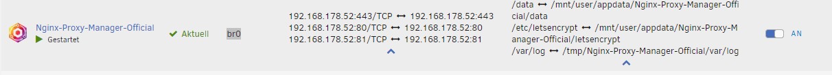

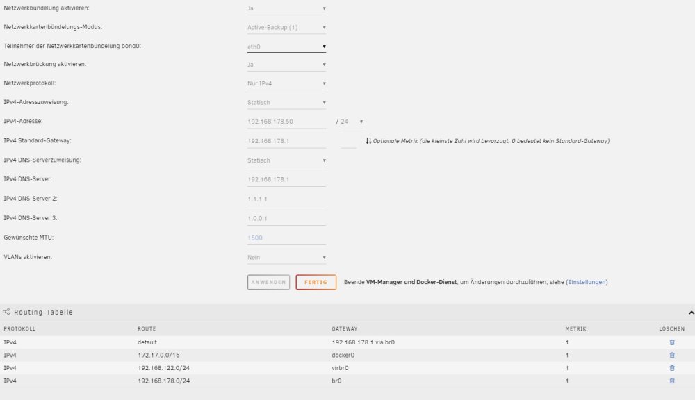

  11. Danke das mit der IPVLAN war tatsächlich nicht eingestellt. Hab das bei meinem Server eingestellt gehabt aber bei dem wo das Problem auftritt nicht. Welche Vorteile hat das im Host Modus hab es auf meinem Unraid auf br0? Hab mal auf meinem Server geschaut hab die meisten Docker im bridge und die eine eigene IP haben im br0
  12. Hallo zusammen, beim erstellen der Docker mit br0 werden die Geräte mit der eingestellten IP nicht in der Fritzbox angezeigt? Jemand eine Idee? Danke

    Hat eine eigen IP ist auf br0 eingestellt. Hab den Unraid Server neu gestartet jetzt klappt es auch wieder.

  18. Hallo zusammen, hab letztens den ioBroker von Bridge auf br0 umgestellt. Lief jetzt zwei Tage aber komme seit heute nicht mehr auf die Weboberfläche von ioBroker?
