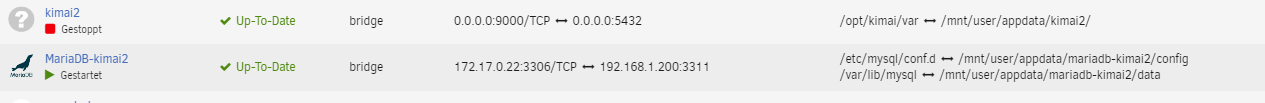

Hallo Jan410, hast Du den Kimai2 Docker am laufen?
Ich habe eine maridb angelegt aber bei der Docker Erstellung komme ich nicht weiter hab sie über github im Store versucht zu installieren.
