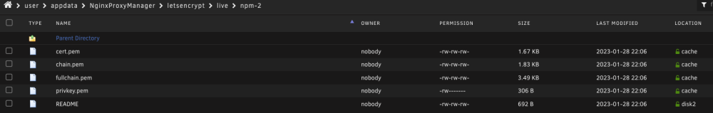

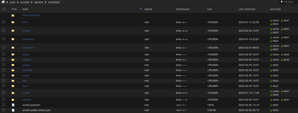

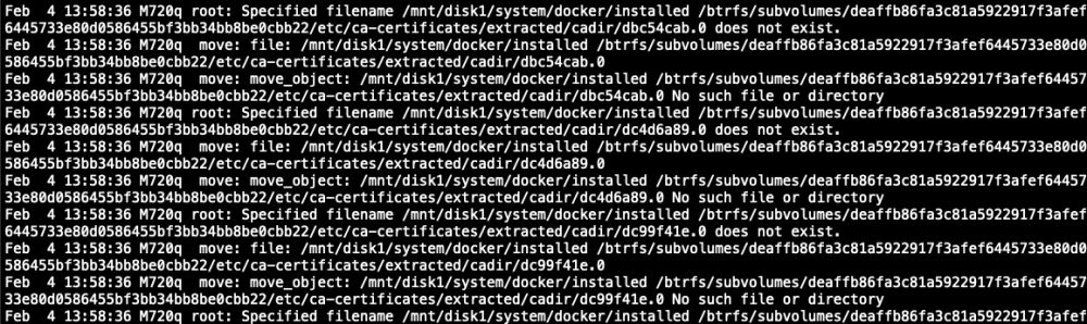

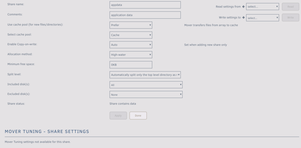

Nungut, die Festplatte ist drin und jetzt macht der Mover genau das nicht was er tun soll.
Ich bin anders vorgegangen. Ich habe das Array angehalten und das Cache Drive entfernt.
Dann habe ich umgebaut und das neue Cache Drive hinzugefügt.
Geht das so nicht?
