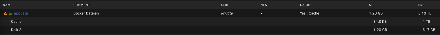

Jetzt hab ich hierzu auch mal noch eine Frage und hänge mich an den Thread.
Ich möchte meine Cache NVME gegen eine größere 1:1 austauschen. Ich habe alles gemacht was auch in dem Thread hier steht (auch noch einen Neustart vom System gemacht, mehrfach den Mover angeworfen). Ich habe in 2 Shares allerdings noch ganz wenige Dateien liegen. Diese werden einfach nicht auf das Array geschoben. Im Notfall könnte ich das natürlich manuell mit Unbalance machen aber da habe ich irgendwie Angst etwas zu zerstören, da es sich um die Shares "appdata" und "system" dreht. Habt ihr ne Idee was das Problem ist?
Du musst den Docker Dienst beenden, dann den mover starten, dann Docker Dienst wieder aktivieren
danke für den Hinweis - das habe ich allerdings gemäß der Anleitung auch so gemacht. Deshalb sind ja vom "appdata" verzeichnis auch 99,9% der Daten schon korrekt verschoben worden. Aber eben 84,8 KB noch nicht. Im Ordner "systems" sind es allerdings mehr. Da wurden 9,92 MB noch nicht verschoben.

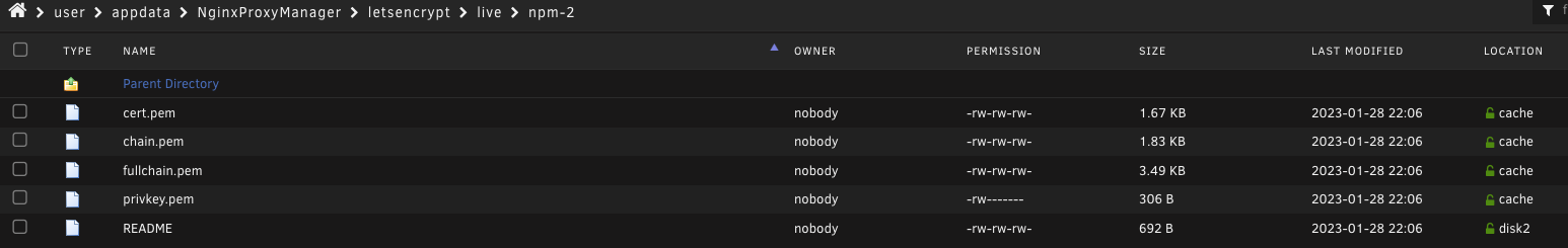

Im Appdata Ordner liegen mMn willkürlich einzelne Dateien aus einzelnen Containern noch auf dem Cache.. Ich kann auf jeden Fall keinen Zusammenhang erkennen.
Anbei ein Beispiel:
Hier liegt die Readme noch auf disk2. Denke die kannst löschen. Der Rest von deinem Beispiel liegt ja auf dem Cache. Zu sehen bei Location. Welche Dateien sind noch in system?
@cz13Die Daten sollen aber nicht auf dem Cache liegen sondern dem Array
Das war ein Beispiel für noch viele weitere unabhängige Ordner wo immer mal wieder eine Datei liegt die vom Cache nicht auf das Array verschoben wurde. Ich kann nur nicht von allem einen Screenshot machen. Hier noch ein Beispiel wo man sieht, dass es sich um viele Ordner und noch mehr Unterordner handelt so das Problem zufällig auftritt:

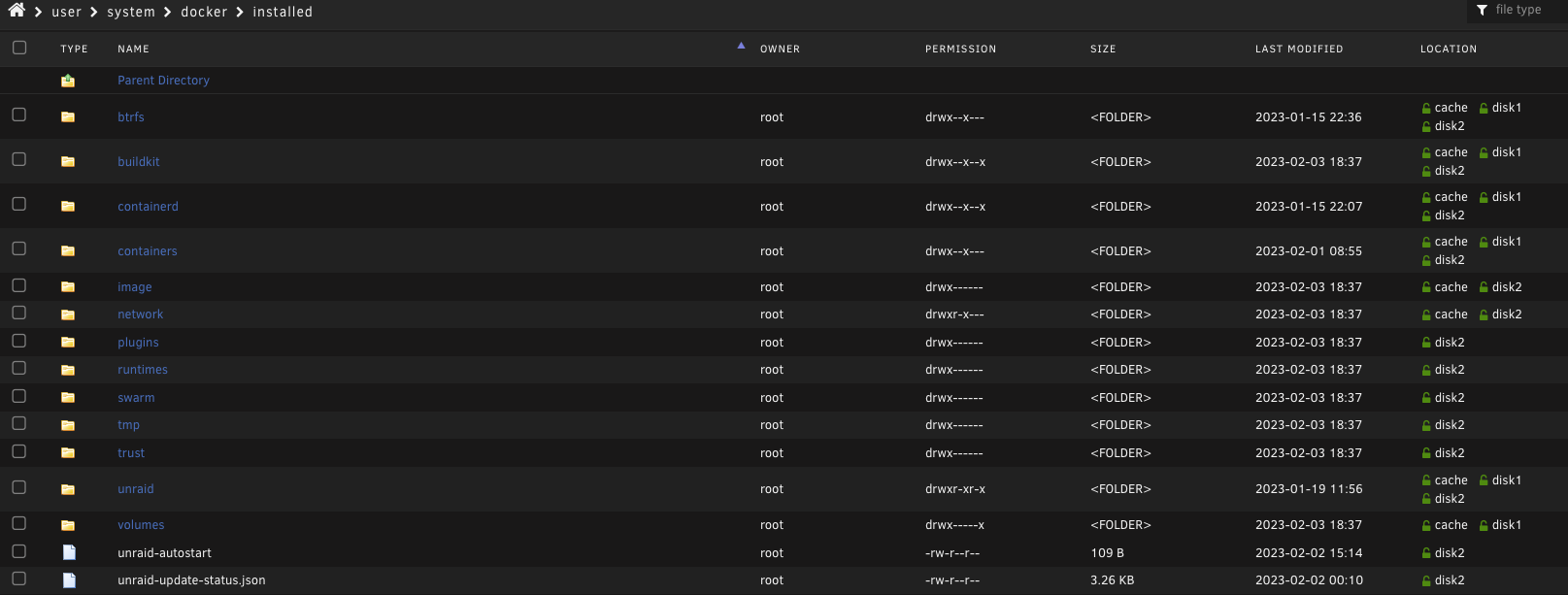

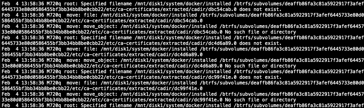

Dann ist der Docker Dienst eben nicht auf Nein gestellt worden, sondern nur die Container gestoppt worden. Der Mover überspringt nur Dateien, die nicht in Nutzung sind.
Oder du hast das Problem:
https://forums.unraid.net/bug-reports/prereleases/690-rc2-mover-file-does-not-exist-r1232/
Dh die Ordner enthalten nur noch symbolische Links statt Dateien. Da hat unRAID einen Bug und verschiebt sie nicht. Keine Ahnung warum das nicht gelöst wird.
Die müsstest du dann tatsächlich von Hand verschieben.

Ich habe in der Zwischenzeit über Unbalance auch alles ins Array verschoben und habe den NVME Cache ausgetauscht. Hat auch soweit geklappt, aber beim Rückkopieren der Daten vom Array zum Cache mit dem Mover scheint es jetzt natürlich wieder die gleichen Probleme zu geben und ich muss Unbalance einsetzen. Schauen wir mal ob am Ende dann auch wieder alles funktioniert wie vor dem Upgrade des Caches
Habe jetzt für das Logging vom Mover noch angeschaltet und so siehts dann bei sehr vielen Dateien aus. Scheint also das gleiche Problem zu sein wie aus dem anderen Thread von @mgutt
Handelt sich jetzt um ca 25MB die er einfach nicht korrekt verschieben kann. Da muss dann nun wieder unbalance ran.
Edited by independence
ja von den Namen her sieht das auch stark nach Symlinks aus.
Vom Prinzip müsstet ihr das /system/docker aber nicht mal verschieben. Der ganze Ordner kann bei belieben auch komplett gelöscht werden. Darin befindet sich nur die Docker Umgebung. Wenn der Ordner bzw das docker.img fehlt, erstellt Unraid es einfach neu und ihr könnt über Docker > Add Container einfach die Container wieder hinzufügen. Der einzige Nachteil der daraus entsteht, dass er die Installationsdateien von den Containern neu aus dem Internet runterladen muss. Damit die Container dann wie zuvor laufen ist nur das wichtig, was in /appdata liegt.

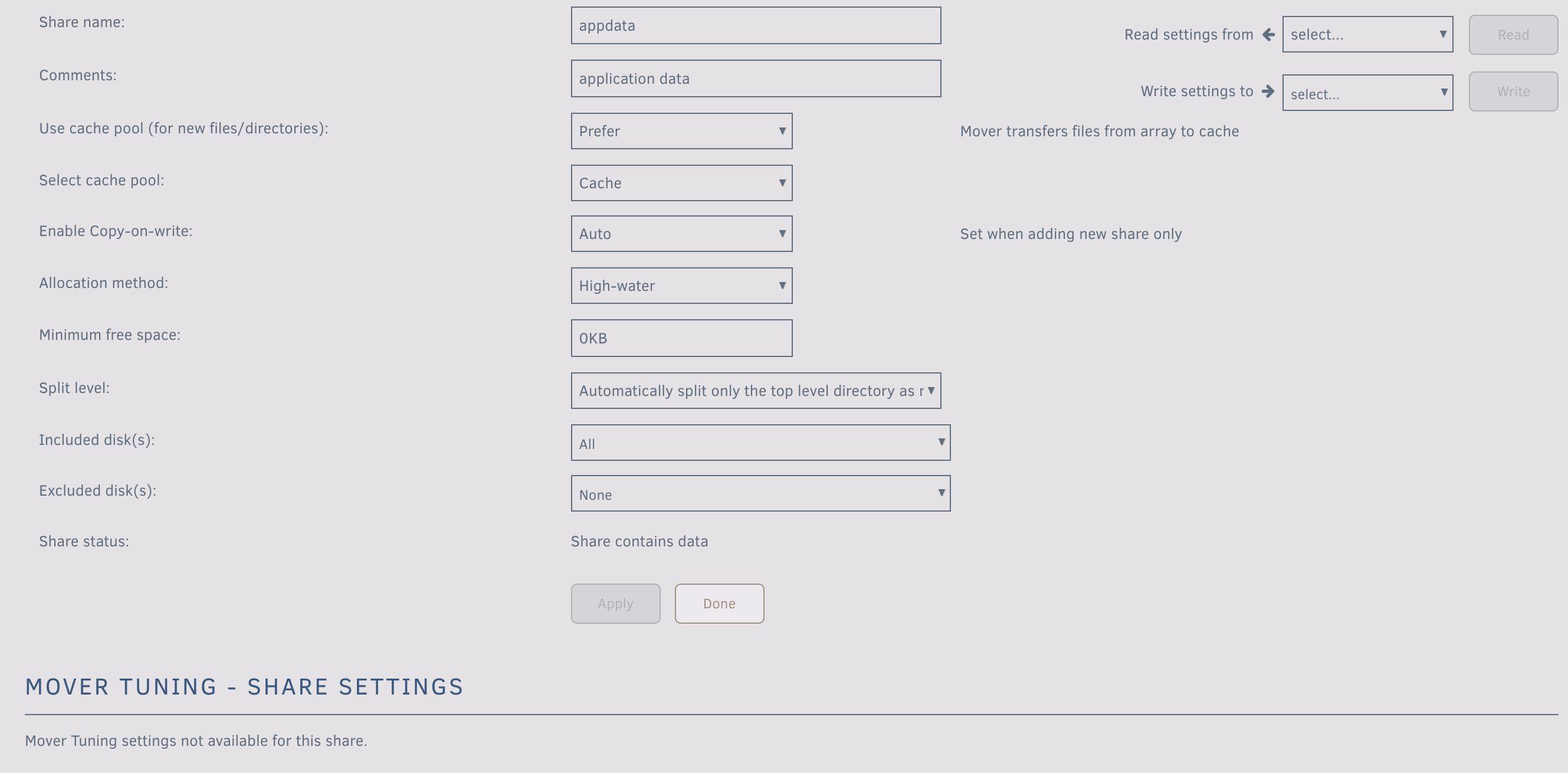

ich habe jetzt die neue NVME drin und auch schon als cache. Der Mover macht aber nichts. Habe es auf "Prefer" stehen, aber beim Mover staht dann
Mover Tuning settings not available for this share.
 So ein Mist. Ich verzweifel gerade. Bin für Hilfe sehr dankbar, denn jetzt geht gerade gar nichts mehr.
Stell mal von prefer auf only.
Sonst kommen nur neue Daten auf den Cache (steht auch in deinem Bildschirmfoto), warum soll der Mover die alten Daten rüberkopieren wenn du das Array auch als Speicherort zulässt?
Edited by BigChris
-----edit-----
mover tuning plugin ... wenn du es nicht nutzt (konfigurierst) dann deinstallier das doch ... warum hast du es denn drauf ?
Was ist dein Ziel ? alles wieder retour auf den cache ?
dann primary (prefer) auf cache, mover starten ... Docker / VM Dienst sollte dabei aus sein dass die Dateien nicht in use sind ...
oder von Hand (plugin File Manager, plugin unbalance, ...) retour verschieben ...
