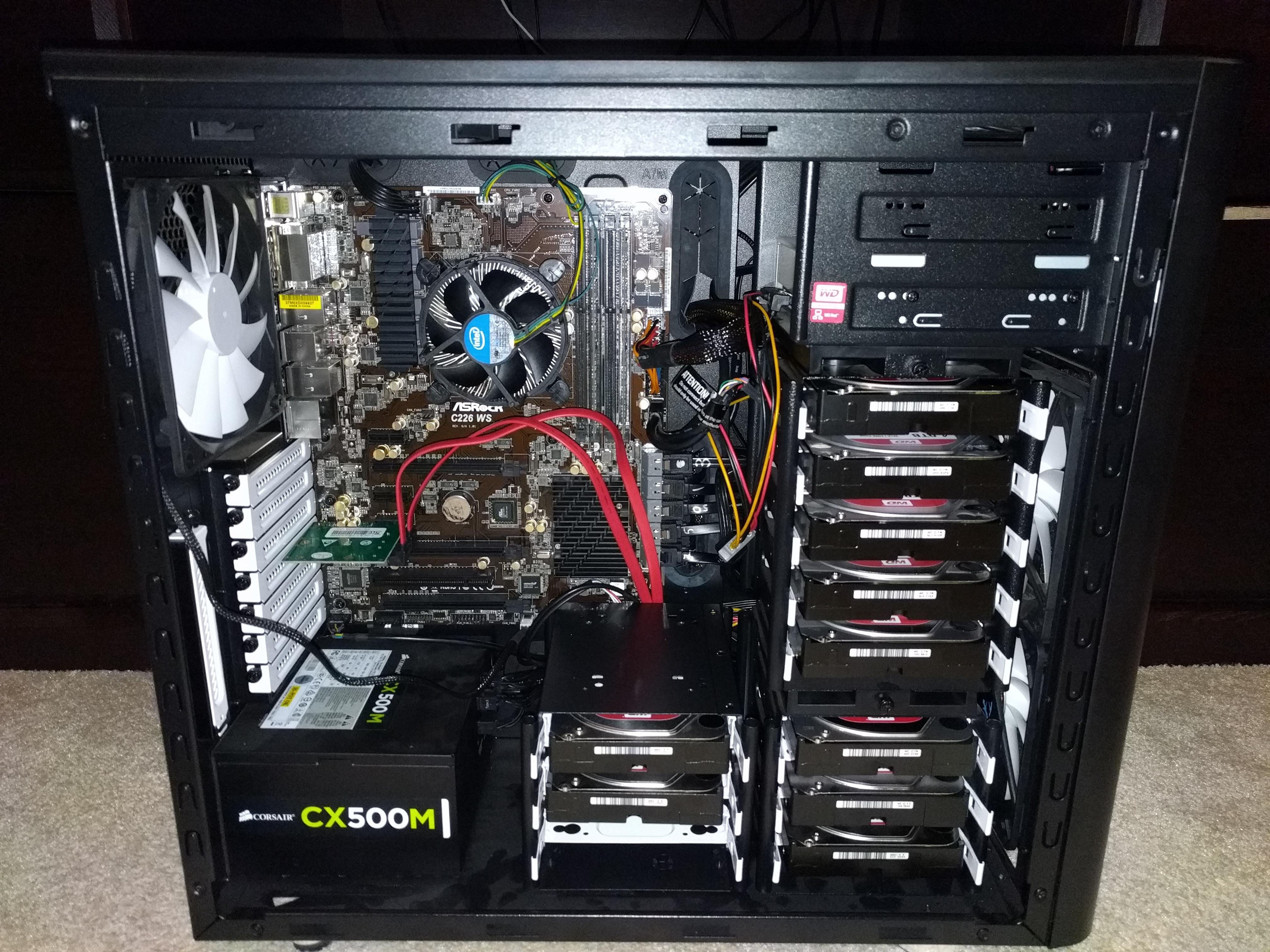

December 20, 20205 yr 21 minutes ago, froland80 said: mit Platz für bis zu 12 HDDs Da geht mit selbst verbauten Käfigen denke ich sogar deutlich mehr rein weil das Gehäuse ja riesig ist. Hier hat zb jemand einen zusätzlichen Käfig ins R5 gebaut: Mit einem mATX Board könnte man vermutlich zwei komplette Türme reinbauen ^^ Denk aber immer an den Airflow. Die 5.25 Slots sind nicht belüftet. Da müsste man selbst schauen.
