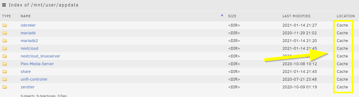

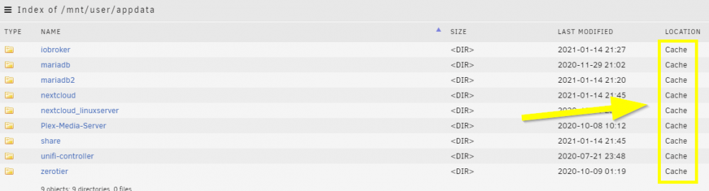

Leider ist noch ein Problem aufgetreten. Scheinbar springt trotzdem die HDD an wenn ich mich auf die oberfläche des IoBroker verbinde. Habe bisher ,,use cache" wie von @Ford Prefect beschrieben  einmal mit yes und dann mit only probiert. Springt nachwievor an. Jetzt wollte ich einen neuen Ordner direkt auf dem cache anlegen und dort direkt alle docker installieren. Jedoch habe ich in add shares nirgends die Auswahl, einen share auf dem cache zu errichten, nur auf Disk 1 welche die HDD darstellt. Was amche ich falsch. @mgutt ich habe ihn über Apps installiert. Wenn ich ihn jetzt noch irgendwie den Iobroker auf die ssd bekomme werde ich morgen die shelly testen und nochmal berichten. bisher sieht es top aus. LG
Edit: Habe es jetzt hinbekommen dies vDisk Docker location auf den Chache zu ziehen. ,,Default appdata storage location:" lässt sich aber nicht auf den chache ziehen... macht das was?
Edited by _Marlon_
Yes und Only sind tatsächlich das Gegenteil voneinander. Bei Yes wird der Cache nur solange genutzt, bis der Mover die Daten auf die HDD verschiebt. Bei Only wird ausschließlich die SSD genutzt. Ich empfehle allerdings Prefer. Prefer ist wie Only, nur dass beim Volllaufen der SSD der Container nicht abstürzt (weil er nichts mehr speichern kann), sondern weiter auf der HDD abspeichern darf.
Du kannst außerdem keinen Share direkt auf der SSD erstellen, sondern der wird in Abhängigkeit der Cache-Einstellung dort erstellt. Also bei "Prefer" landet ein neuer Ordner auf der SSD (und bleibt da).
Wenn beim Öffnen von ioBroker die HDD anspringt, dann vermutlich, weil der Share "appdata" oder "system" nicht vollständig auf der SSD liegt. Prüfen kannst du das, in dem du auf Shares wechselst und dann rechts "View" anklickst. In der Spalte location steht dann wo die Unterordner von "appdata" bzw "system" liegen. In meinem Fall liegen zB alle Ordner außer "appdata" brav auf der SSD:
Wenn das bei dir nicht der Fall ist, dann prüfe noch mal ob die Shares auf "Prefer" stehen. Tun sie das, musst du in den Einstellungen Docker und VM deaktivieren und über die Übersicht den Mover starten. Wenn der dann fertig ist, schaust du noch mal über "View" ob nun alle Daten auf dem Cache liegen. Wenn ja kannst du Docker und VM wieder starten.
Der Mover kann nur Dateien bewegen, die nicht in Benutzung sind. Daher kann es gerade zu Anfang passieren, dass die Dateien auf Cache und Array verstreut liegen. Aber durch die Deaktivierung von Docker/VM kann der Mover alles korrekt verschieben und danach wird das nicht mehr passieren.

Vielen Dank! Problem war wohl das der mover über Nacht bei falscher einstellung und gestoppten iobroker alles auf die hdd gezogen hat. mit deinen einstellungen hat es auf anhieb funktioniert! Einzig der System share ist noch auf beiden Ordnern. Liegt wohl daran, dass das system läuft. Da ich aber Iobroker direkt auf die ssd geschoben hab macht das denke nix. Vilen Dank nochmal. Ich werde morgen Abend wenn ich dazu komme über den IoBroker zusammen mit dem shelly 2.5 mit deiner Appinstallation testen und berichten!
Beste Grüße und ein schönes WE
Das wird auch ein Problem sein, denn da liegt /mnt/user/system/docker/docker.img. Also der komplette Docker-Dienst. Daher Docker stoppen, Mover ausführen und dann noch mal schauen.
Bei mir nicht mehr. Habe wie gesagt manuell auf SSD installiert /mnt/cache/system/docker/docker.img
LG
Edited by _Marlon_
LG
Ok, das geht natürlich auch. Ich habe den Pfad im Docker-Dienst auch so angepasst. ^^

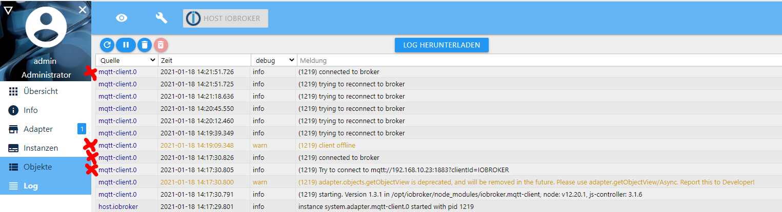

Mqtt habe icgh auch versucht. Auch hierfür musste ich den Docker auf Host stellen. (Kann aber auchs ein, dass ich mqtt flasch konfiguriert habe, da ich davon wirklich so gut wie keine Ahnung habe.
...der Docker von buanet sollte mit Brige oder br.0 funktionieren, weil dort selbst die Nutzung von MACVLAN im Docker empfohlen wird.
Das einzig unschöne ist, dass im Unraid UI nicht die IP und Ports angezeigt werden...aber trotzdem funktioniert er wohl....
Habe gerade mal meinen IOBroker hochgefahren...MQTT-client installiert, die Broker IP meines Test-Brokers eingegeben und er verbindet sich brav
...stoppe ich den Broker, fällt der client aus...starte ich den broker wieder kommt der client zurück...Soweit also alles paletti.
Schätze, Du hast eher ein Netzwerk Problem.
Edit: ...ich verwende in unraid eine VLAN-Bridge...bei Dir wäre das dann br.0 (custom network).
Edited by Ford Prefect
