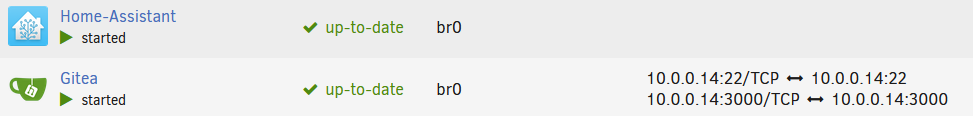

Hier ein Beispiel, ich verwende Homeassistant in br0 und Gitea in br0.
Bei Homeassistant ist auch kein Expose im Dockerfile somit wird mir auch die option für das WebUI auch nicht angezeigt und auch keine IP Adresse (kann aber trotzdem mit der vergebenen IP und PORT connecten), bei Gitea sind im Dockerfile verschiedene Expose einträger drin für SSH WebUI usw. das wirkt sich dann auch auf der Übersichtsseite von Unraid aus und der Button für WebUI ist auch vorhanden:
Jedoch birgt das auch Tücken mitsich.
Wenn im Container selbst bzw. in der config für den Container der Port geändert wird stimmt der WebGUI port nicht mehr und muss dann im Template auch mittels 'Advanced View' und 'WebUI' geändert werden.
Hier ist auch gleich wieder ein Beispiel für so eine Tücke.
Bei Gitea hab ich den Port für SSH in der config von Gitea von 22 einen anderen umgestellt und dieser wird natürlich hier jetzt falsch angezeigt da dieser im Dockerfile mit EXPOSE 22 festgelegt wurde aber das tud dem nichts zur sache da er sich im Netzwerk 'Custom: br0' befindet ist er quasi ein "echtes/eigenständiges" Netzwerkgerät mit allen Ports im LAN offen.

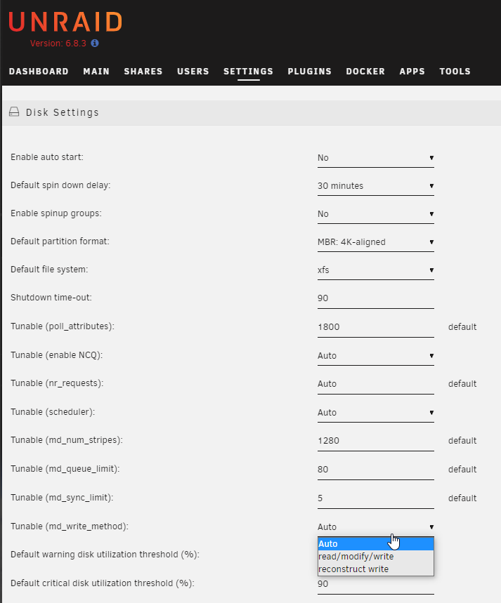

Reconstruct Write sagt mir nix.
Das wäre hier zu finden:
Ist für dich aber nicht relevant, da du nur 2 Disks verwendest.
