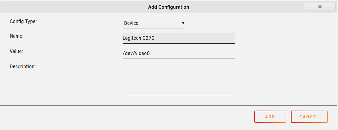

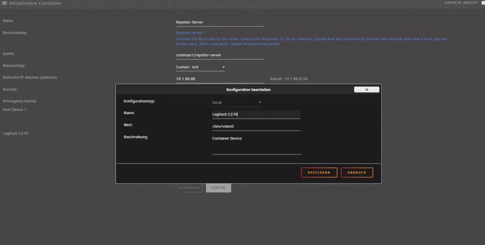

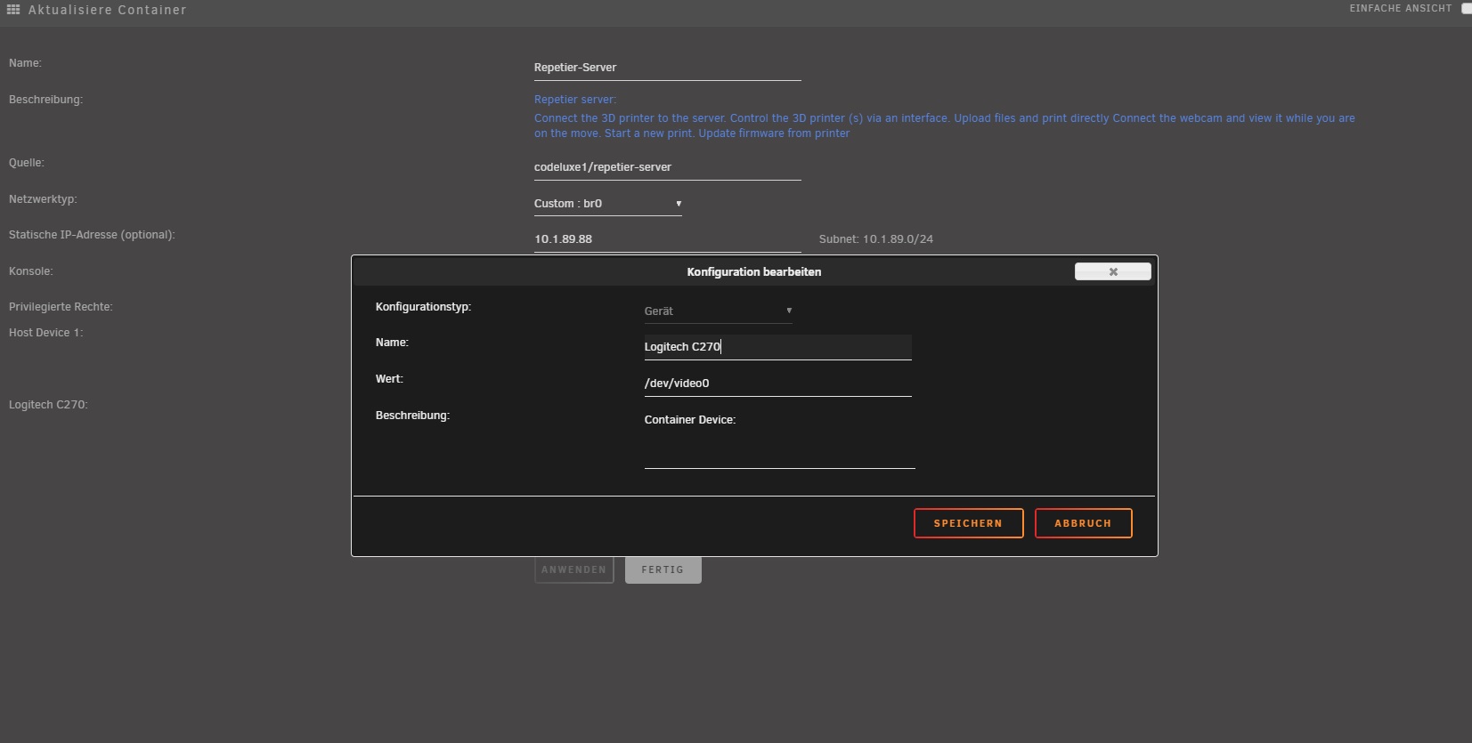

Ist ne Datei ^^ sry
Klick unten im Docker Template auf "Add Port, Path,..." Dann wählst du aus dem Dropdown wie oben "Device" aus und beim Value "/dev/video0", dann auf "Add" und "Apply"

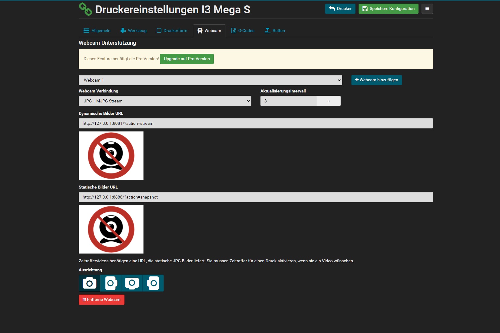

So Kamera erstellt
Nur hier ist nix zu sehn
...da steht aber was von der "Pro Version", die da nicht aktiviert ist, hmmm... ;-)

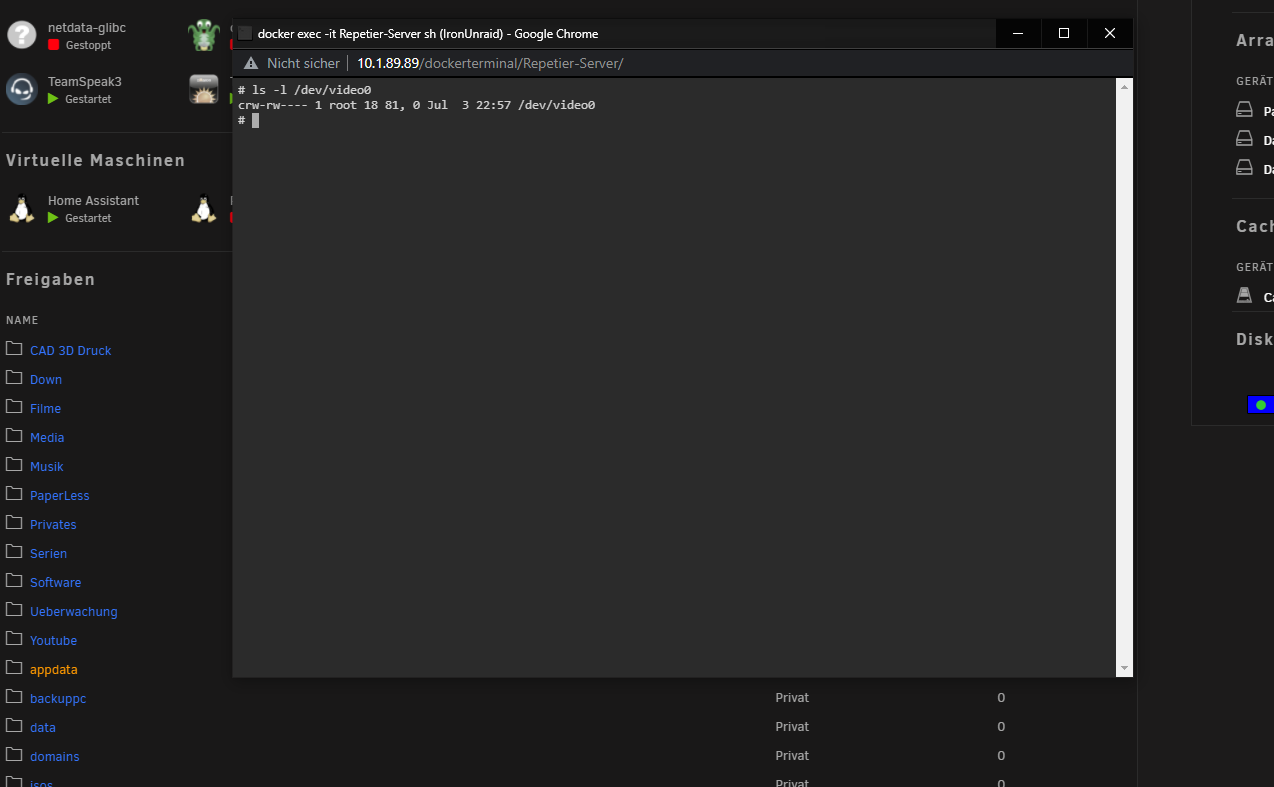

Nur zum Test ob das mapping funktioniert....kannst Du über das unraid Web-Interface am Docker, statt auf Web-UI auf das CLI gehen und mal ein "ls -l /dev/video0" machen? ... also nicht in unraid, sondern im Docker/Container.

Ich hab ne lizens ;)  nur aktiviere ich die und deaktiviere ich die wieder weil sobald änderungen an den docker einstelllungen gemacht werden resetet sich der docker und alles ist weg

Das mit dem mapping schient zu funktionieren den im cli gibts nen output heist dann müssen die urls zum Kamera stream nicht passen oder die ports

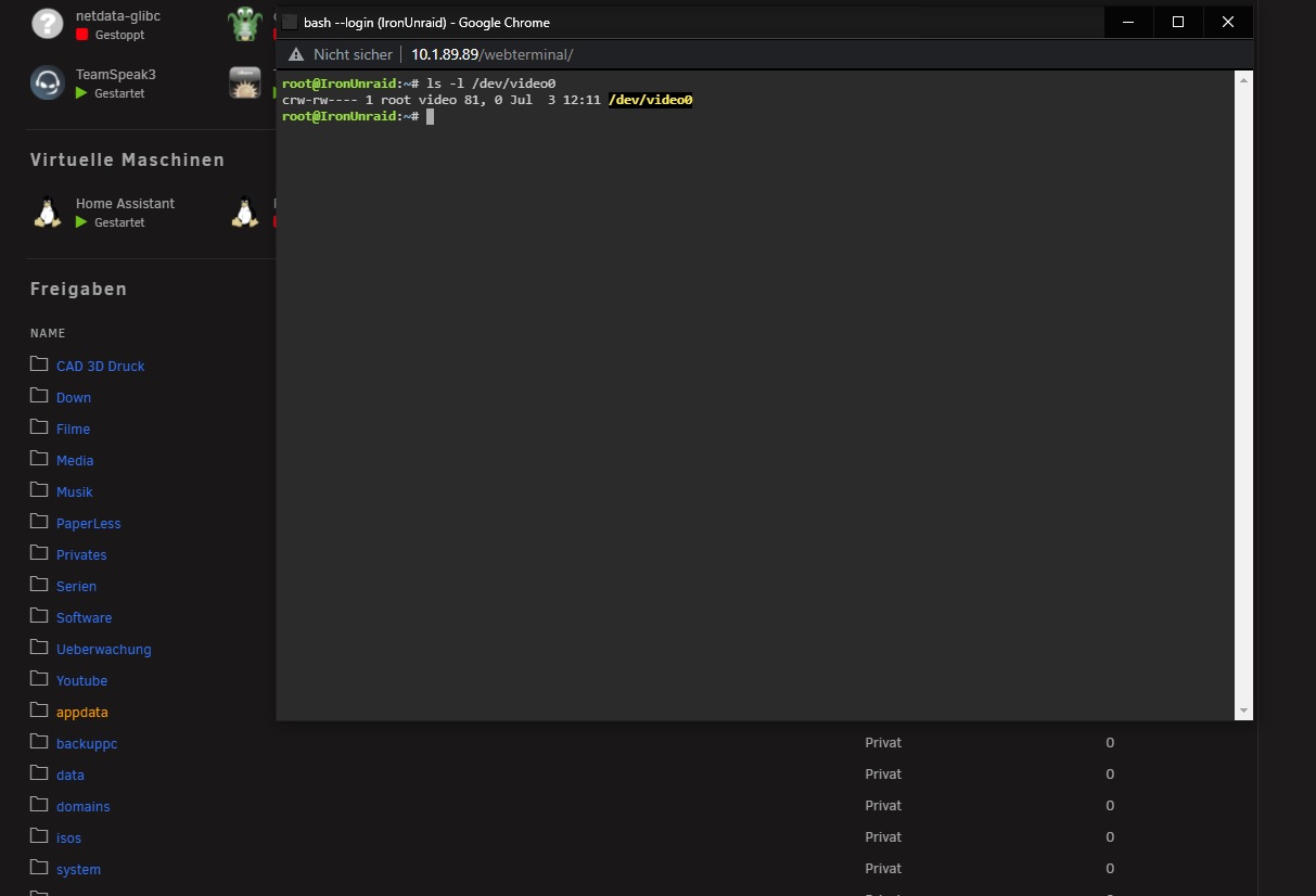

....ich wollte den output des "ls -l /dev/video0" schon sehen. Evtl passen auch nur die Berechtigungen nicht.
Mach es bitte dann auch in unraid, zum Vergleich...bitte zeig beides!
Moment kommt
OK, weisst Du unter welchem User der Repetier-Server in dem Container läuft?
Das Device hat nur Rechte für den superuser Root (was eigentlich OK ist, aber man weiss ja nie.
Mach mal einen "Hack"....im unRaid CLI: "chmod a+rw /dev/video0" und dann den Docker neu starten....geht es dann?

Also egal wie ich im Repetier server die URLs mach ich bekomme kein Bild, werde mal im Forum von denen nachfragen.
Ich danke euch aufjeden fall vorhher ging garnix und jetzt tut sich was.
