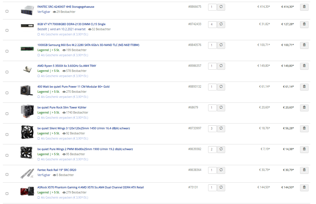

Ich habe mir mal folgende Komponenten zusammengesucht
Der NAS soll hauptsächlich als Datenspeicher dienen, VM und sonstiges ist momentan nicht geplant. Eventuell nur der ein oder andere kleinere Docker-Container.
Zudem soll der NAS per SFP-Karte angebunden werden.
Hieraus ergibt sich das "Problem" genügend Anschlüsse für die Festplatten zu haben.

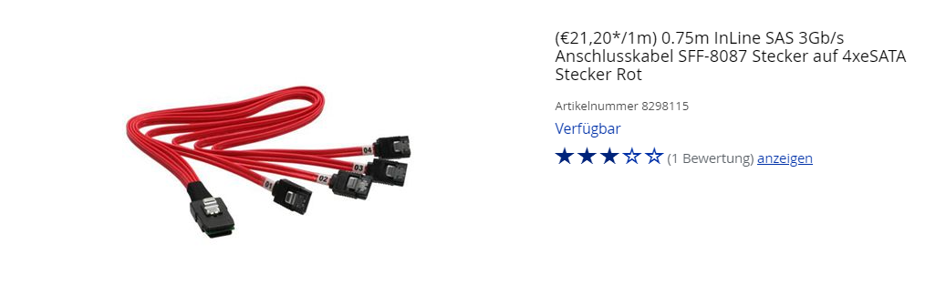

Das Mainboard hat 8 SATA Anschlüsse. Hiermit könnte ich über dieses Kabel schonmal 2 Anschlüsse des Gehäuses bedienen, oder sehe ich das Falsch?
Bleiben noch 4 übrig.

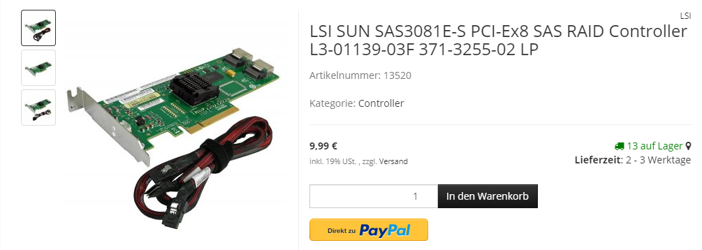

Hierfür würde ich mir dies Karte 2x holen.
Allerdings hat das Mainboard dafür zu wenige Anschlüsse.

Ist Stromverbrauch für dich ein Thema? Weil X570 + 3000er Ryzen + alte SAS Karten = mucho Stromaufnahme. Für einen simplen Storage ist die CPU auch viel zu stark.

Das Mainboard hat 10 SATA Anschlüsse, hierfür werden 8 für 2 SAS Anschlüsse benötigt. Sprich ich müsste noch 4 SAS Anschlüsse verkabeln. Hierfür würde ich 2x den SAS Controller benötigen. Damit wären jedoch die PCIe Steckplätze (Außer x1) belegt und ich hätte keine Möglichkeit mehr meine SFP Karte anzuschließen.
...gibt die SAS Controller auch in 4x4, statt 2x4...also als 16i

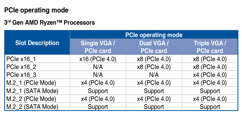

Ja, weil das Board denke ich die PCIe Lanes für die SATA Anschlüsse geopfert hat. Du brauchst ein Board wie das Asus Rog Strix X570-E, wo man 2x x8 (SAS Karten) + 1x 4 (SFP Karte) nutzen kann:
https://dlcdnets.asus.com/pub/ASUS/mb/SocketAM4/ROG_STRIX_X570-E_GAMING/E15826_ROG_STRIX_X570-E_GAMING_UM_v2_WEB.pdf
Hier bedient die CPU die zwei x8 Slots und der Chipsatz den x4 Slot. Das Gigabybte X570 Aorus Pro könnte das auch. Schau einfach nach Boards mit drei breiten Slots und prüfe die Belegung in der Anleitung:

Nein, SAS und SATA sind kompatibel. Allerdings ist die Kommunikation auf dem Kabel bei SAS bi- und bei SATA uni-direktional.
Das heisst, die Kabel SAS-SATA sind immer speziell für eine Richtung gemacht.
Für den Anschluss von SATA-Ports des MB auf eine SAS-Backplane ist die Host-Seite SATA (SATA -> SAS) und beim Anschluss eines HBA-Ports direkt an SATA-HDDs ist der HBA die Host-Seite (SAS -> SATA)
Also beim Kauf *genau* hinschauen. Das sollte in der Beschreibung exakt drin stehen.
Ah, dafür sind also diese Reverse Kabel ^^
genau...immer vom Host aus gesehen: SAS->SATA = forward und SATA->SAS = reverse

Denk auch dran, dass das Netzteil größer sein muss. Statt 4x 8GB würde ich auch lieber 1x 32 oder 2x 16 verbauen. Bleibt noch Luft für Upgrades.
Beim Case finde ich keine sinnvolle Alternative. Ich denke mit dem hohen Preis muss man daher leben.

...bedenke, dass diese Karte Anschlüsse mit 12Gbps (SFF-8643) hat, die Backplanes im Fantec Gehäuse aber nur 6Gbps (SFF-8087) -> zB solche Kabel: https://geizhals.de/adaptec-adaptec-mini-sas-hd-x4-sff-8643-auf-mini-sas-x4-sff-8087-kabel-2281200-r-a1214418.html
Edit: achte auf die Längen...denke 0.5m sind zu wenig, da der Anschluss von hinten/PCIe auf die Backplane mittig erfolgen muss...Wenn keine Aussparung im Lüfterfeld dazwischen ist, musst Du aussen an den Lüftern vorbei.
Das andere Kabel für den Anschluss MB-SATA an Backplane von Dir war wahrscheinlich (vermutung, weil nur Bild .. und auch eSATA?) auch falschrum, aber das hast Du evtl. aus der Diskussion gelernt.
Die brauchst zB das: https://www.amazon.de/cablecreation-umgekehrt-36-pin-SFF-8087-Stecker/dp/B013G4EQOM/ref=pd_day0_3?pd_rd_w=0Gt7f&pf_rd_p=a4a39702-3e52-471f-bb6a-2dbd6f139cc7&pf_rd_r=ET02HCX6WZVGPR619NF8&pd_rd_r=6da76f8f-86f5-4a31-821e-a123ae25aff5&pd_rd_wg=bQpaZ&pd_rd_i=B013G4EQOM&psc=1
Edited by Ford Prefect
...gewinkelte sind chic und helfen ...aber nur, wenn die Richtung stimmt....ist der Veriegelungs-Clip o.ä. an der falschen Seite ist es nicht hilfreich, sondern kostet dann schnell 10cm, die man in so einem grossen Case nicht hat.
Ich empfehle dringend sich einen "Verlege- und Bündelplan" im Kopf zu überlegen und sich die Orientierung der Ports an der Backplane und dem MB & HBA genau anzuschauen.

Denk auch dran, dass das Netzteil größer sein muss. Statt 4x 8GB würde ich auch lieber 1x 32 oder 2x 16 verbauen. Bleibt noch Luft für Upgradess
Das ist richtig aber RAM bitte immer paarweise verbauen wegen Dual Channel! Und je nach Config auf SR / DR RAM Riegel achten sonst gibt es einbussen wegen geringeren Taktraten das musst du aber jeweils beim Mainboard nach schauen.
Er baut einen Server "hauptsächlich als Datenspeicher" kein Gaming- oder Render-System.
