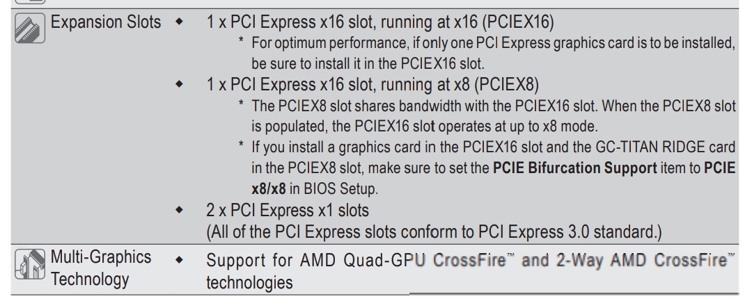

lt. Handbuch (Seite 33) sollte es funktionieren, die Einstellung wird aber leider im Bios nicht angeboten.

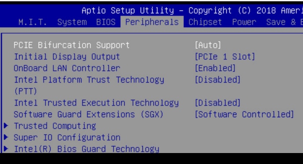

Das Menü habe ich schon, ich kann aber nur zwischen [ Auto ] und [ x8 / x8 ] wählen ☹️
Ich brauche den unteren PCIe als x4 / x4 zur Aufnahme meiner Supermicro AOC-SLG3-2M2-O Karte
um 2 NVMe M.2 SSDs anzusteuern. als x8 geht logischer weise nur eine NVMe M.2 SSD mit der Karte.
Gruß Torsten
Ich befürchte das Board kann nur x8x8 und das nicht mal per Riser Card, sondern nur bei den beiden x16 Slots:
Das hätte natürlich nichts mit Bifurcation im klassischen Sinne gemein. Da hilft denke ich nur Gigabyte anschreiben. Mein C246N-WU2 bietet nämlich x8x4x4, was ja in deinem Fall bedeuten würde, dass der untere x16 Slot auf x4x4 gestellt wird. Kann also vom Prinzip nur eine Einschränkung des BIOS sein.

Was dann das sharing des PCIe1 mit dem PCIe4 von X16 / X0 zu X8 / X8 noch mit PCIE Bifurcation Support
zu tun hat erschließt sich meinem schlichten Gemüt leider nicht. Wo doch diese Funktion ausdrücklich
beworben wird.

Ich grabe den Thread hiermit mal aus, da ich dieselbe Frage hatte und keine finale Antwort finden konnte. Auch mit der (aktuell) neusten BIOS Version F8a von Juni 2025 wird nämlich lediglich x8/x8-Bifurcation im BIOS angeboten. Ich habe daraufhin den Gigabyte-Support kontaktiert und die finale Antwort erhalten, dass x4/x4/x4/x4-Bifurcation vom Mainboard bereits auf Hardwareebene nicht unterstützt wird.
