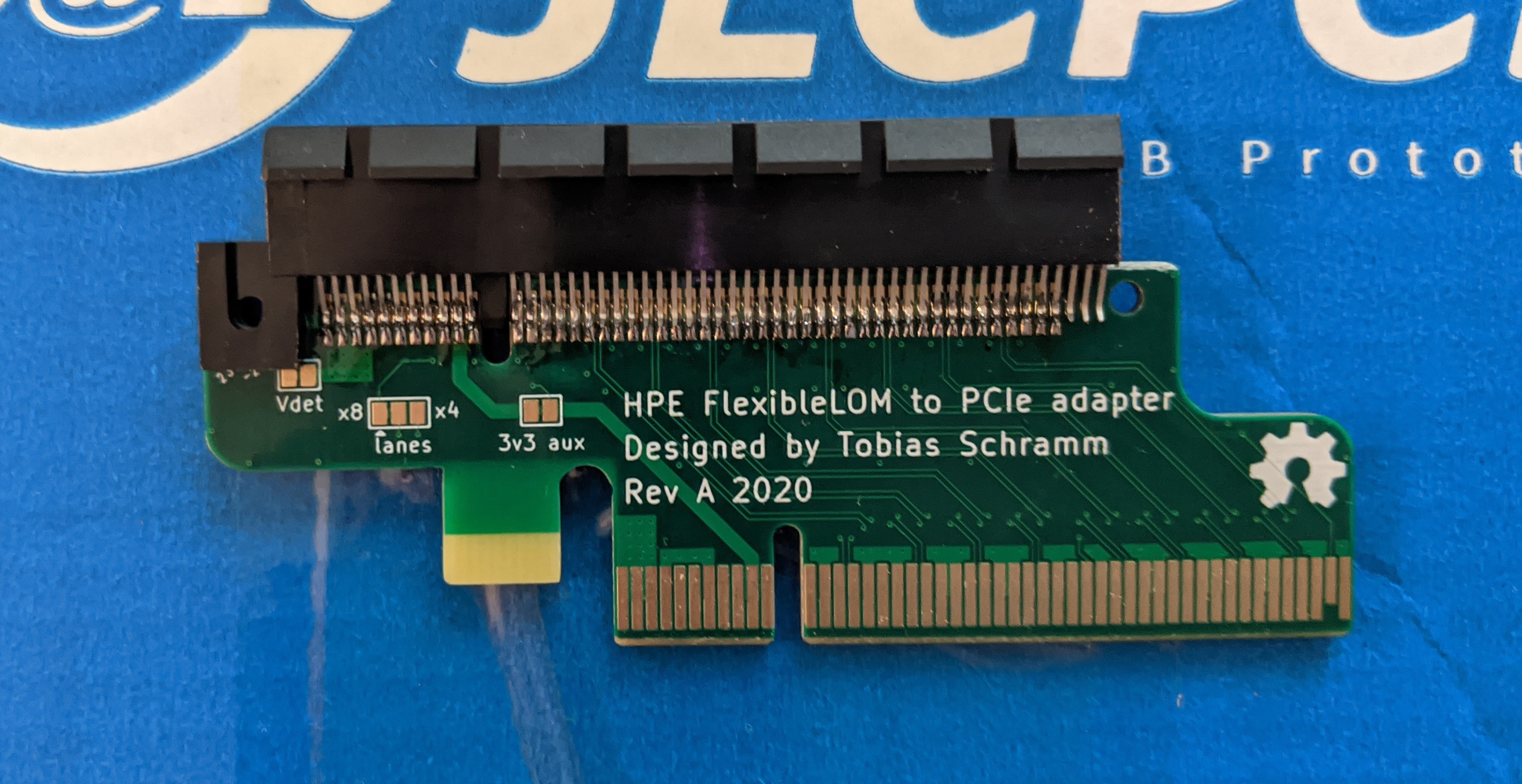

RJ45 = Netzwerkstecker wie man ihn kennt
SFP = Buchse, die verschiedene Module aufnehmen kann zB Glasfaser, aber auch RJ45 Module
SFP+ = schnellere Variante von SFP für 10G Module
PCIE Slot = Buchse auf dem Mainboard wo man die Netzwerkkarte reinstecken kann
LOM = spezielle Buchse auf einem Server-Mainboard, wo man eine Netzwerkkarte reinstecken kann
LOM sieht aus wie PCIE, ist aber anders belegt. Es gibt Adapter von LOM auf PCIE:
https://github.com/TobleMiner/HPE-FlexibleLOM-adapter
Allerdings ist es einfach direkt eine 10G Karte mit PCIE Stecker zu kaufen.
Ob du RJ45 oder SFP+ nimmst, hängt davon ab ob du Glasfaser legen kannst oder nicht. Wenn nicht, dann geht nur RJ45. In dem Fall kannst du zB so eine Karte kaufen:

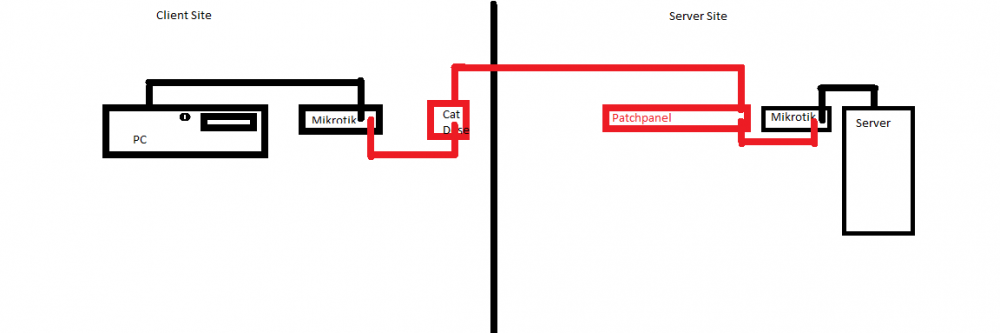

OK, aktuelle Situation sähe so aus:
1. Server würde künftig im Router-Raum stehen. Hier könnte ich problemlos einen SFP+ Switch installieren und den Server daran mit so einem SFP+ DAC Kabel anschließen.
2. Am Client sieht es momentan so aus:
  1. Es ist nur eine Cat.X Dose vorhanden.
  2. Daran wiederum hängt derzeit ein kleiner 1GB Switch, weil neben meinem PC noch ein Beamer per LAN angebunden ist.
Das macht das ganze denke ich noch schwieriger?
Hylli
Edited by hylli
2x Mikrotik  css610, 1x Am Server 1x am Client. Und dann die passenden Mini gbics (sfp+ Module) dazu.
Wird zwar teurer.  Ist aber technisch kein Problem
Eventuell könnte man den Beamer auch an den PC anschließen und dann eine LAN Brücke konfigurieren, aber logischerweise kann wer Beamer dann nur mit laufendem PC ins Netz.
Am PC ginge auch der Netgear GS110EMX. Der hat direkt RJ45. Aber selbst mit RJ45 Modul ist der Mikrotik günstiger.
very quick and very dirty:
Je eine Mellanox Karte in die Kiste. Verbinden mit dem jeweiligen Switch per Direct Attach Kabel. spart Module. Die Kabel würde ich eher neu kaufen.
Dann kommen in jeden Switch noch je ein SFP+ 10G Modul rein. Ich habe mal die von Cisco rausgesucht weil die günstiger als die MTs sind und Cisco sollte schon laufen.
Und das wird dann eben durchgepatched.
Schwarze Verbindung: Direct Attach - Rote Verbindung: RJ45
2x Mikrotik CSS610-8G-2S+IN
2x Cisco SFP-H10GB-CU2M Kompatibles 10G SFP+ passives Twinax Kupfer Direkt Attach Kabel (DAC), 2m
2x SFP+ Transceiver Modul - Cisco SFP-10G-T-S kompatibel 10GBASE-T SFP+ Kupfer RJ-45 30m
2x Mellanox ConnectX-3 MCX311A PCIe x4 - Mit etwas Glück und etwas mehr Zeit geht das noch billiger aus China (Lieferzeit) Bei dem hab ich schon mal was gekauft und 1 Woche Lieferzeit fand ich nicht übel.
Netzwerkkarten 90 Euro
RJ45 10G Module 100 Euro
Anschlußkabel DAC 24 Euro
Mikrotik 170 Euro
Patchkabel hast Du ja vielleicht.
Macht etwa 390 Euro.
Eine Alternative Ausführung mit 2x RJ45 sfp+ Modulen je Switch sollte man besser sein lassen, das kann für das Gerät zu heiß werden. Hab ich gelesen.
Mit den Direct Attach Kabeln habe ich  noch keine Erfahrung gesammelt, @Ford Prefect kann da wohl eher was zu sagen.
Edit/ ist hier aber eh nicht relevant /Edit
Ich habe aus diesem Grund meinen Server per Glasfaser mit dem Mikrotik verbunden.
Edited by MartinG
Hui, vielen Dank für die Illustration! Erklärt so einiges, wobei ich noch ein Problem habe:

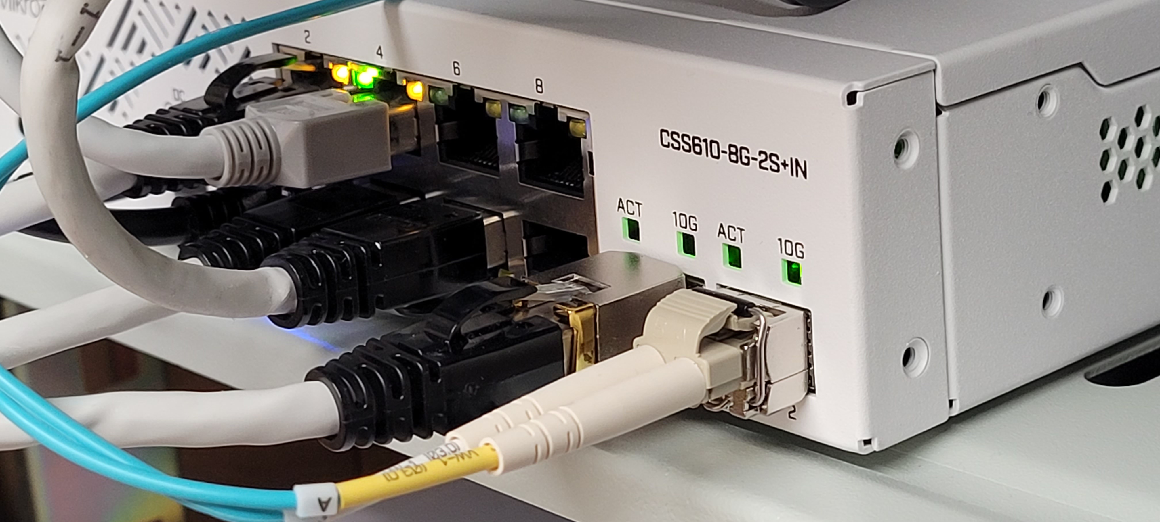

1 hour ago, hylli said:
Das liest sich zunächst für mich wie "Einbau" in den Switch?
Die SFP+ Module werden in den Switch eingesteckt. Der Switch hat passende Steckplätze.
Das ist in den Bildern der Verlinkten Geräte eigentlich recht gut erkennbar.
Im Bild links die 8 1G Ports. Unter dem Schriftzug des Switches die beiden SFP+ Ports mit 1x RJ45 10G Modul und 1x Glasfaser LC Modul.
Ich hoffe ich sehe das richtig:
Das Transceiver Modul kommt jeweils in den noch freien SFP+ Anschluss eines MicroTik Switches, und von da erfolgt die Verbindung per RJ45 Patchkabel zur Cat.X Dose bzw. zum Patchpanel?
...ja, das siehst Du richtig...das Transceiver Modul wird in den Slot gesteckt...ist Hot-Plug.
