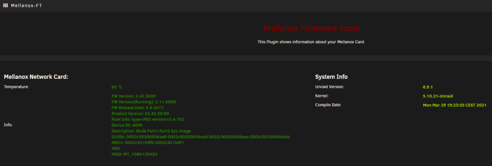

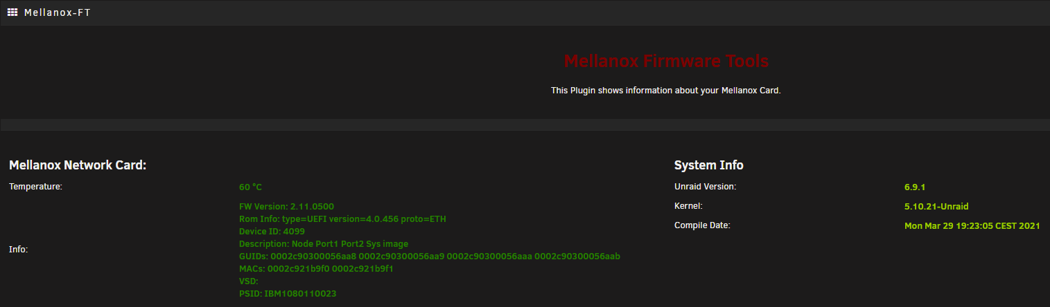

Scheinbar ist die Karte IBM gebrandet.
Die PSID lautet: IBM1080110023
Ich schau mal ob ich nicht die Original Mellanox Firmware flashen kann.

Meine Karte war / ist IBM gebrandet :)
Die original FW von Mellanox ließ sich nicht aufspielen.
Hab das Ganze jetzt mit einem Crossflash gelöst, so dass ich die aktuellste Mellanox-FW aufspielen konnte und nicht auf die ältere IBM-FW greifen musste:

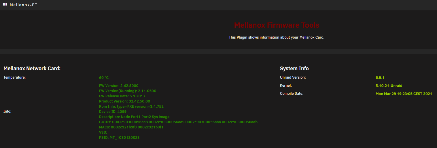

Resultat:
Edited by h0schi

Genau, @ich777 - mit dem Befehl ließ sich dann die Original FW flashen und die PSID hat sich von "IBM1080110023" in "MT_1080120023" geändert.
Die kommenden Updates sind somit auch auf dem ganz normalen Weg flashbar :)

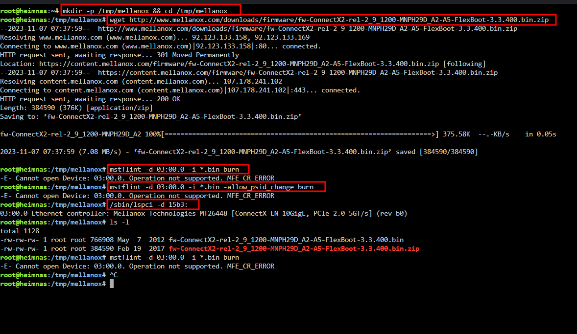

Ich kann meine leider nicht flashen - keine Ahnung warum.
Habe folgendes Gerät - mit dem Befehl "/sbin/lspci -d 15b3:":
03:00.0 Ethernet controller: Mellanox Technologies MT26448 [ConnectX EN 10GigE, PCIe 2.0 5GT/s] (rev b0)
Diese Firmware geladen (gepostet inkl. der Rechte):
-rw-rw-rw- 1 root root 766908 May  7  2012 fw-ConnectX2-rel-2_9_1200-MNPH29D_A2-A5-FlexBoot-3.3.400.bin
Wenn ich den Befehl "mstflint -d 03:00.0 -i *.bin burn" ohne der " Zeichen dann erhalte ich eine Fehlermeldung:
-E- Cannot open Device: 03:00.0. Operation not supported. MFE_CR_ERROR
Selbiges auch wenn ich anstatt *.bin den Namen der FW angebe:
mstflint -d 03:00.0 -i fw-ConnectX2-rel-2_9_1200-MNPH29D_A2-A5-FlexBoot-3.3.400.bin burn
Kann mir hier vielleicht jemand eine Hilfe sein und mir sagen, was ich machen muss?

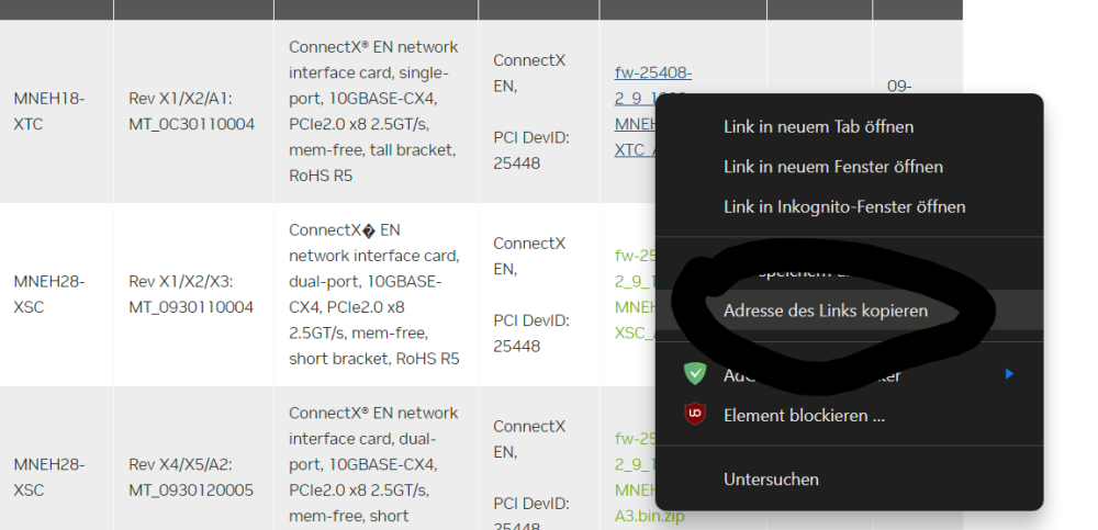

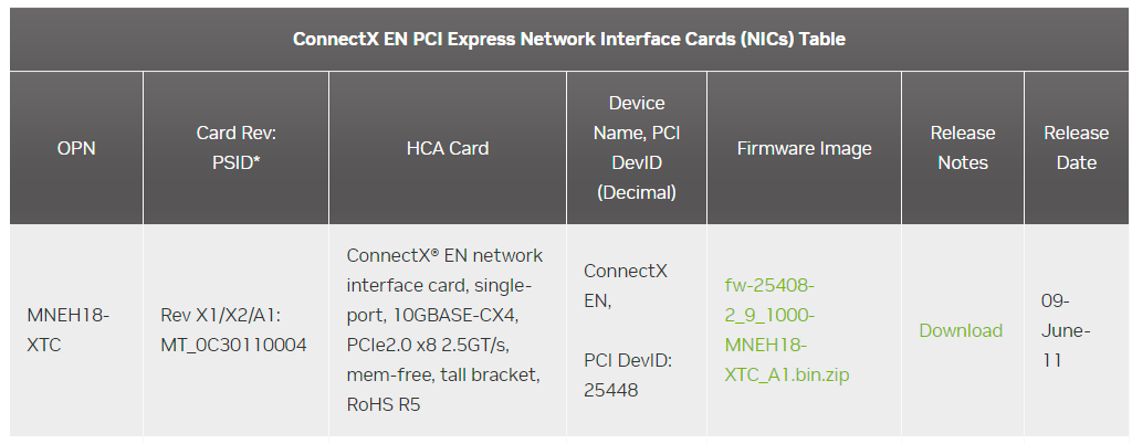

@Fabian Hammer
terminal aufmachen
mkdir -p /tmp/mellanox && cd /tmp/mellanox  <---- reinkopieren und enter

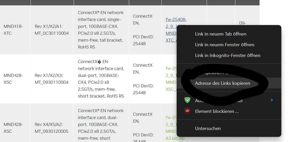

wget firmwarelink <----- findest du auf der nvidia seite <----- HIER MACHST DU WAS FALSCH :D deine Mellanox hat einen Namen zb
CX312B MCX312B-XCCT welche hast du genau?? !!!!! Ich denke eine von denen hier https://network.nvidia.com/support/firmware/connectxen/  aber welche genau?
wget firmwarelink <--------- die kopierte adresse vom link nach wget enter
unzip *.zip && rm -rf *.zip  <----- reinkopieren und enter
mstflint -d 03:00.0 -i *.bin burn <--- in deinem fall  reinkopieren und enter

Funktioniert leider noch immer nicht - habe mich genau an die Anleitung gehalten.
Ich werde meine ConnectX-2 gegen eine ConnectX-3 austauschen - vielleicht ist diese einfach schon zu "Alt".

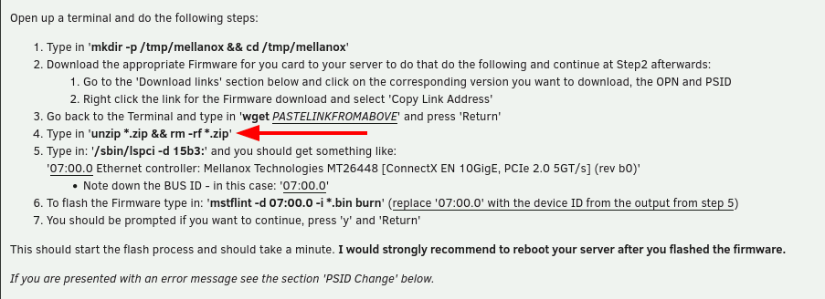

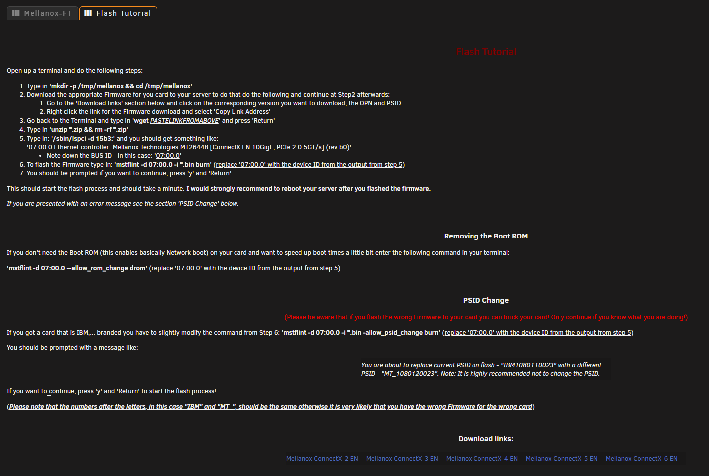

Nein hast du nicht, sieh dir mal die Anleitung an die im Plugin dabei ist:
(Du kannst keine gezippte Firmware flashen)
Interessant wäre auch ob du UEFI oder Legacy boot verwendest, normalerweise solltest du zum flashen selbst mit Legacy booten.

4) mstflint -d 03:00.0 -i *.bin -allow_psid_change burn
5) Reboot nicht vergessen
Hab erst am Sonntag meine Firmwares erneuert und das branding entfernt.
Vielen lieben Dank dir.
Bombe!
Teste ich diese Woche und geb hierzu eine Rückmeldung ob es funktioniert hat.

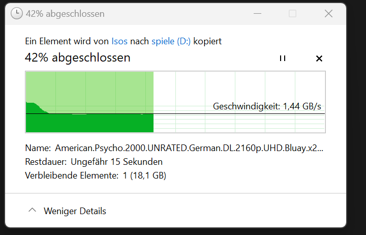

Habt ihr vielleicht noch Tipps (auch wenn es vielleicht nicht hier rein gehört aber mehrere Interessieren könnte) wie ich in Unraid die Übertragungsgeschwindigkeit erhöhe?
Switch Settings?
Mein PC hat sie selbe Karte drin und auch dort die Firmware geflasht.
Angebunden sind beide an einem 12Port  TrendNet 10G SFP+ Switch (Trendnet TL-2 F7120) mittels DAC Kabel.
Aktuell Geschwindigkeit zum übertragen mittels SMB/FTP "nur" 254-300MB/s.
Egal ob von HDD oder SSD.
Da aktuell für Hardware nun 500€ investiert was nicht gerade aktuell großen Mehrwert bringt🙈.
Danke auch hier schon mal.
Switch Settings?
Wenn dann immer von SSD zu SSD testen ( können beide SSDs überhaubt 1000mb/s)
Sind die HDDs im cachepool ? oder im Unraidarray? (eine HDD schafft zwichen 180mb/s und 280mb/s)

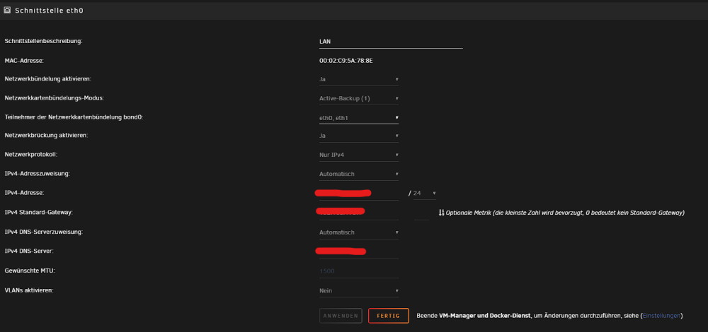

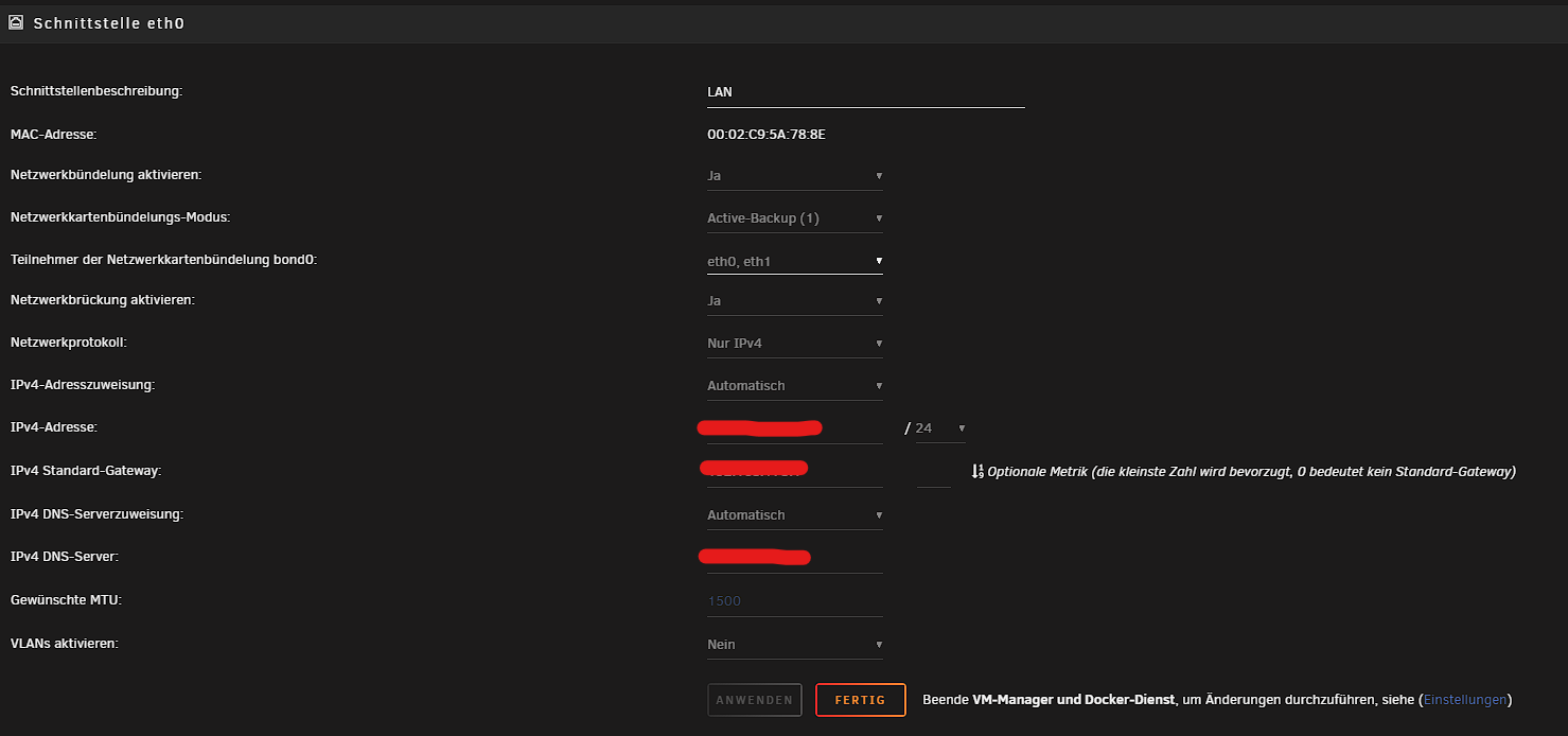

mtu auf 9000? also im Windows Gerätemanager, im "switch", im Unraid. (alles das beteiligt ist)
10Gig "am" Stück wird nur mit großen Files möglich (Filme) wenn du ein Spiele Ordner überträgst schwankt es sehr stark (kommt auf das übertragende File an)
Hier sind guides denen ich gefolgt bin um auch höhere Geschwindigkeiten zu erreichen, der link gehört zum Video.
https://digitalspaceport.com/unraid-zfs-pools-configuration-and-benchmarking-unraid-6-12/
Edited by domrockt
Ich hatte gelesen dass JumboPakete ein Rellikt aus alten Zeiten ist und das nicht mehr benötigt wird.
Übertragen wurde ein Film von etwa 8Gb von SSD auf SSD.
SSD's sind im Array Pool ohne Cache Verwendung.
Video schau ich mir noch an.
Danke @domrockt

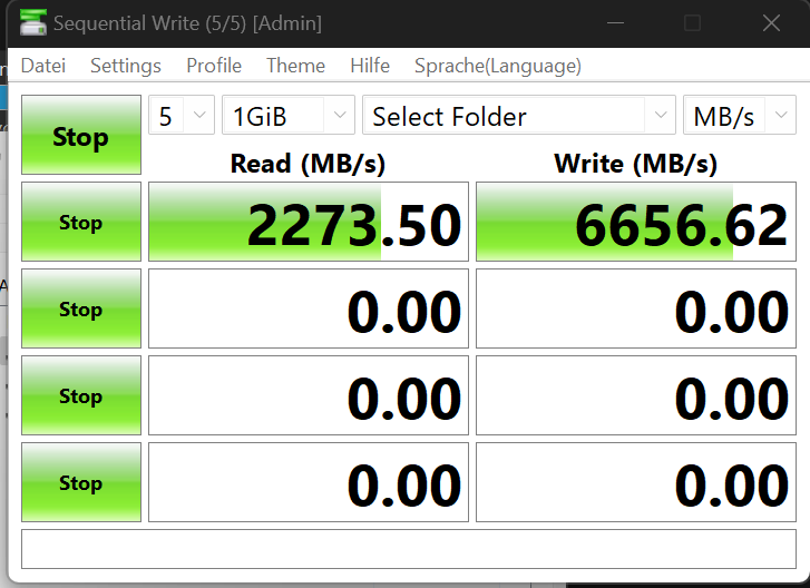

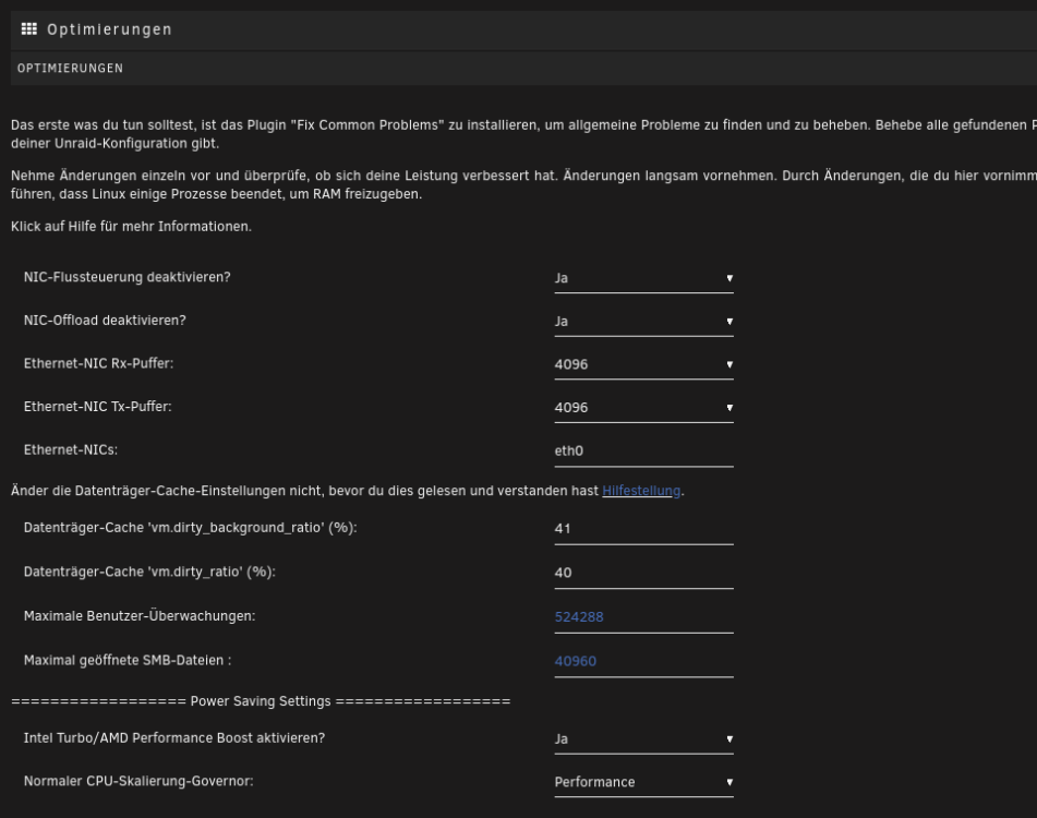

Alles mal wie im Link zu sehen eingestellt - beim Übertragen einer 5GB Datei ist die Geschwindigkeit nicht höher als max. 350Mb/s
