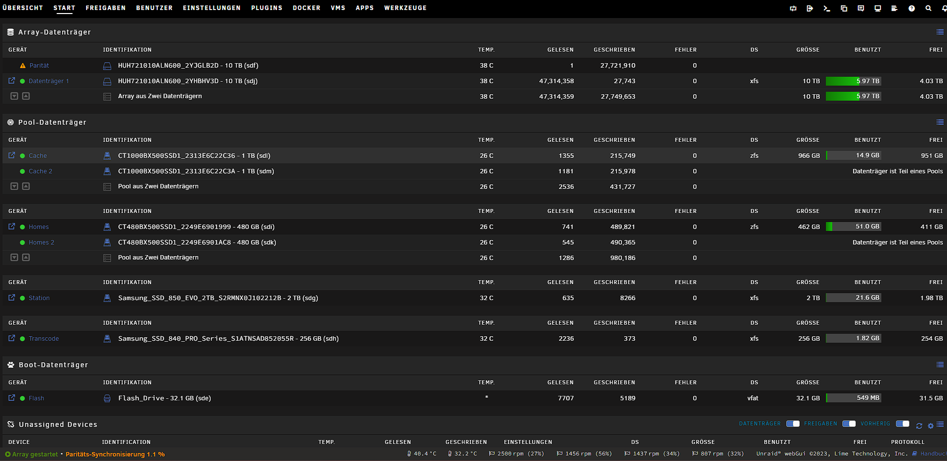

Es sind halt noch andere Festplatten angeschlossen - und Docker Container laufen zudem.
Siehe auch noch angehängtes Bild.

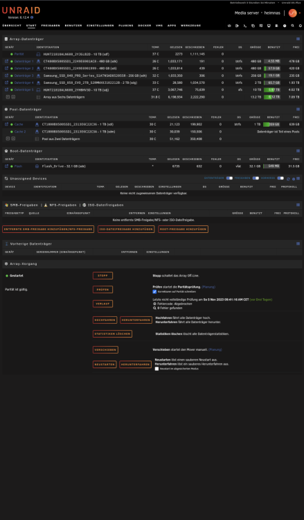

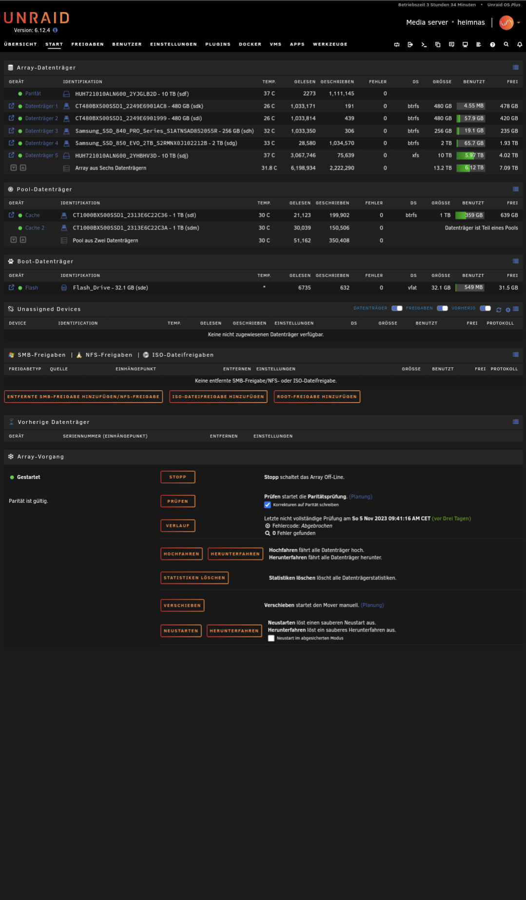

Disk1 bis disk5 bitte genauer beschreiben ist disk 5 ne hdd und 1-4 SSDs?
und die prität Festplatte? Hdd o ssd?
wo ist da die evo?
das Paritätslaufwerk gibt die Array Geschwindigkeit vor.
teste mal deine smb Geschwindigkeit von extern ssd auf deinen Cache Pool
Edited by domrockt
wo ist da die evo?
Ok, dass die Parity die Geschwindigkeit vorgibt wusste ich bis Dato nicht.
Anbei die Festplatten:
Die Parität gibt die Geschwindigkeit beim Schreiben vor.
Wenn Du den Datendisks im Array liest sollten die flotter als beim Schreiben sein.
Aber ich würde auch erst einmal versuchen das Ganze vom dem Pool mit den beiden Crucial BX500 1TB SATA zu testen.
Wenn Du in unraid im "Main" Tab oben rechts auf das blaue Symbol klickst werden Dir im "Main" Tab auch die jeweiligen Geschwindigketen der Laufwerke angezeigt. Da ist gerade dann, wenn Du Geschwindigkeitstests machst etwas hilfreicher.
Und nur so nebenbei: Du verwendest btrfs im Pool anscheinend als Raid1.
Kann man machen, aber ich würde dann die Daten darauf (sofern sie Dir wichtig erscheinen) auch ab und zu backuppen, da btrfs ab und zu bei diversen Leuten unter unraid Probleme bereitet hat.
Edited by DataCollector

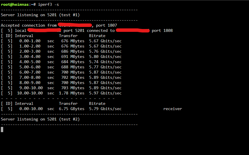

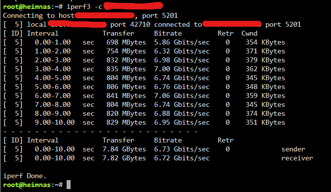

ipferf gab mir nun folgenden Wert aus - Parity Check läuft jedoch noch:image.png.1a6ac7cb9fef707eb438e42589294dcb.png
Ist das gut oder schlecht?
Also wenn Du eine durchgehenden 10GBLan Verbindung hast, sind diese Werte um die 2,57 - 2,9 GBit/s mies.
Das sollte dann knapp unter 10GBit/s sein.
Deine bemerkten Performanceprobleme über SMB haben also nicht wirklich etwas mit HDD oder SSD oder so zu tun, Dein Netzwerk selber bremst. Dann können auch SSDs an den Endstellen nichts verbessern.
Warte Deinen Paritychek ab und teste es noch einmal, wenn Dein System Ruhe hat.
Es gibt einige Mainboards, bei denen die PCIe Slots nicht alle durchgehend vollwertig benutzbar sind udn sich deren Performance gegenseitig beeinflußt.
Vielleicht listest Du die Hardware (und welche Steckkarte in welchem Slot steckt) beider System einmal genau auf. Eventuell findet sich da ja auch schon ein Problem?

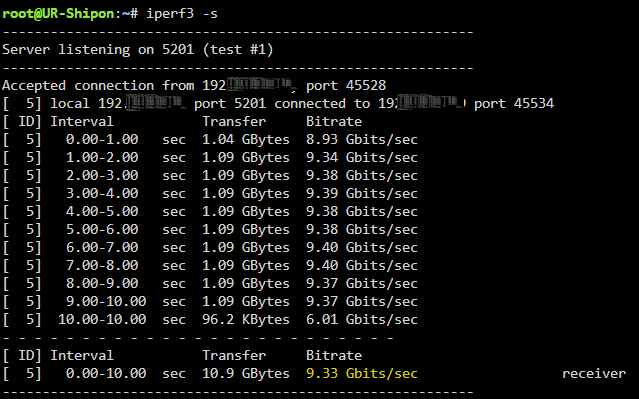

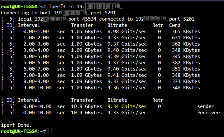

Hier meine Anzeige von einem zum anderen unraidsystem. Beide mit Mellanox -x3 Karten ausgestattet und per DAC mit einem Mikrotik CRS312-4C+8XG-RM Switch verbunden.
Als iperf3 Server habe ich mein 2nd-System Shipon genommen, als Client mein 1st System Tessa (Hardwaredetails sind in meiner Signatur).
Screenshot1 Server Shipon:
Screenshot2 Client Tessa:

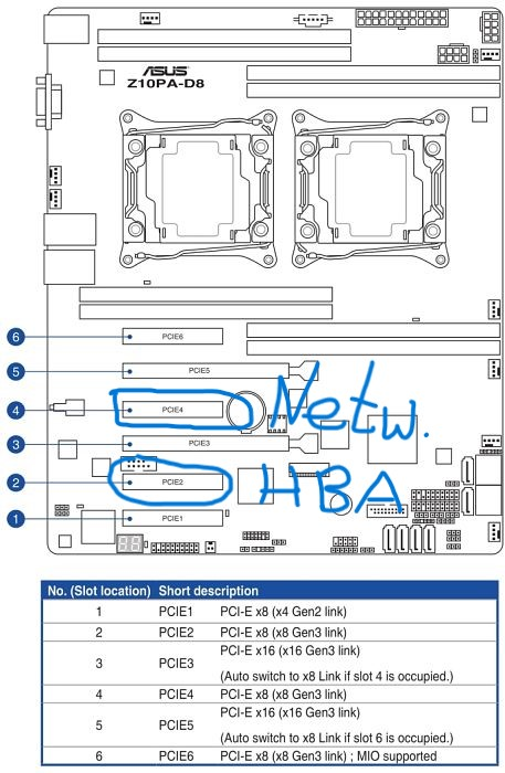

Verbaut ist folgendes Mainboard:
https://www.asus.com/de/commercial-servers-workstations/z10pad8/
Vielleicht hast du zu dem Mainboard noch einen Tip (BIOS) wenn du es kennst.
Mit im Vorfeld genannten HBA Controller.
Ansonsten keine Steckkarte als die Mellanox verbaut.
Ich teste nach dem Parity nochmals und Berichte.
Edited by Fabian Hammer

Irgendwie vermisse ich die notwenigen weiteren Details:
Ist das Mainboard im unraid System oder dem zuspielenden PC?
In welchem Slot sitzt die Mellanox-X3 Karte?
In welchem Slot sitzt der LSI HBA?
Steckt noch eine PCIe Karte drin (was für eine und wo)?
Das ist wichtig, da gerade dieses Mainboard PCIe Slots mit unterschiedlichen Stand und in gewisser Abhängigkeit zueinander zu besitzen scheint:
Slot Location 1 : PCI-E x8 (Gen2 X4 Link)
Slot Location 2 : PCI-E x8 (Gen3 X8 Link)
Slot Location 3 : PCI-E x16 (Gen3 X16 Link), Auto switch to x8 link if slot 4 is occupied
Slot Location 4 : PCI-E x8 (Gen3 X8 Link)
Slot Location 5 : PCI-E x16 (Gen3 X16 Link), Auto switch to x8 link if slot 6 is occupied *
Slot Location 6 : PCI-E x8 (Gen3 X8 Link), MIO supported
Und nein, ich kenne und habe das Mainboard nicht und kann zum BIOS somit nicht mehr sagen, als ich im Internet recherchieren kann.

So sind meine Karten im Server angeschlossen:

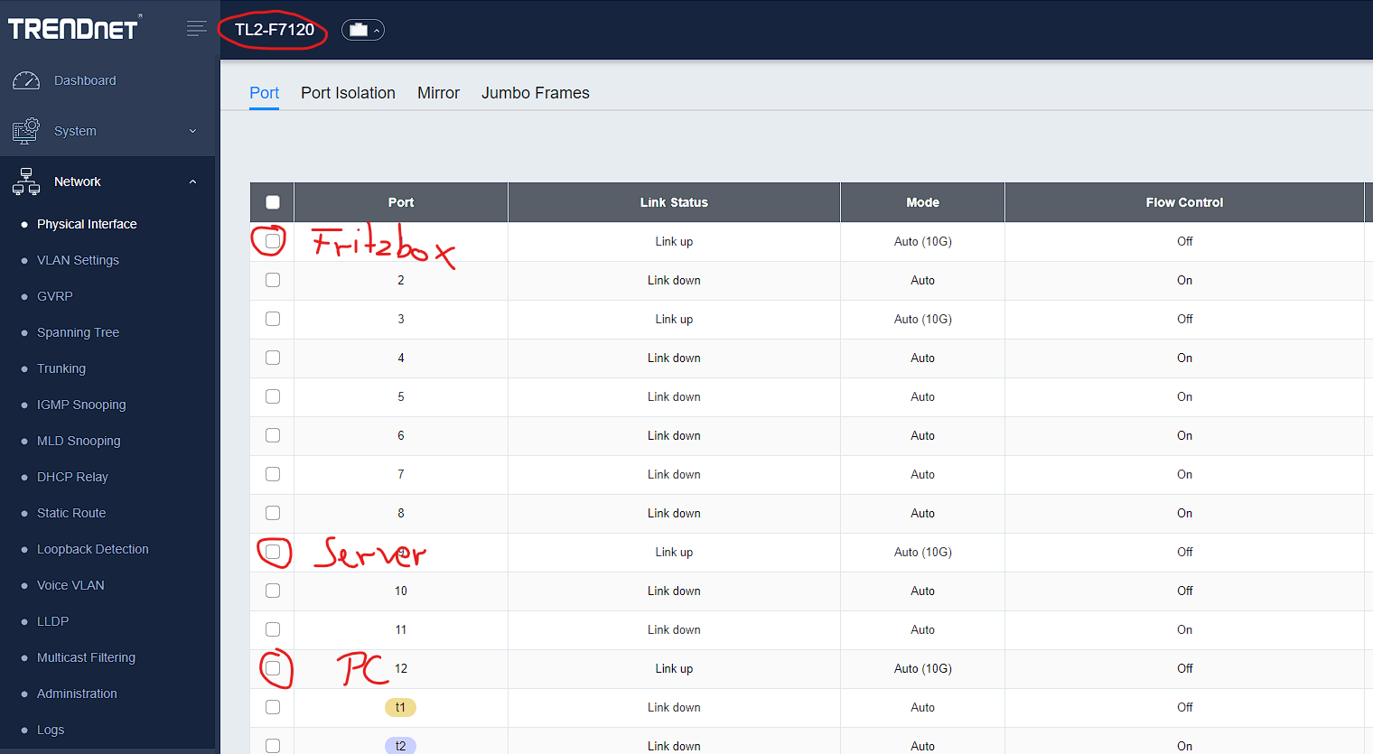

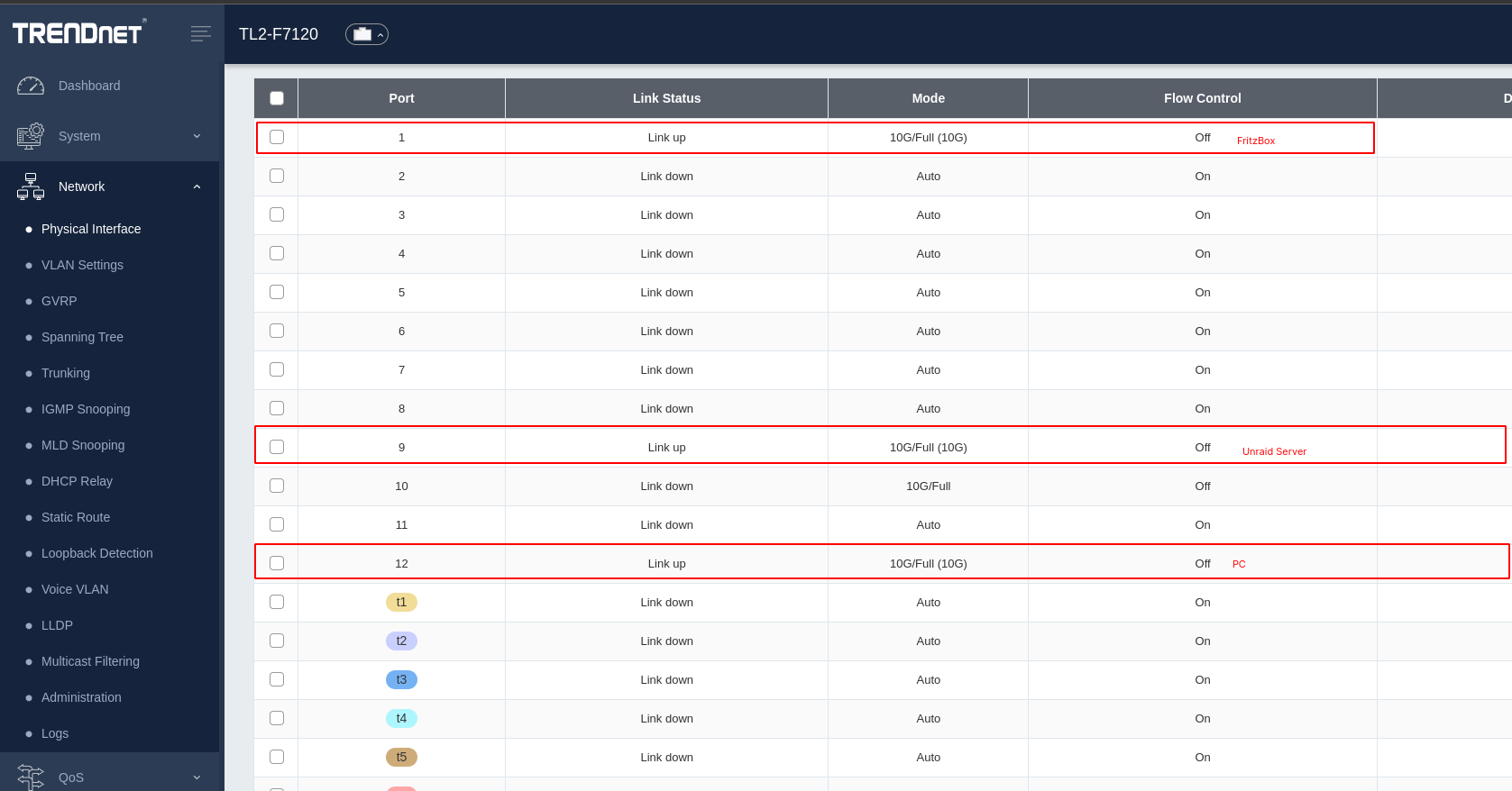

Hier noch mein Switch (Trendnet TL2-F7120):image.thumb.png.91577b5bdc88dc850c0ec8ca641ebfd9.png

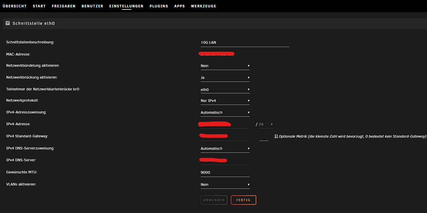

Das ist die Netzwerkeinstellung in Unraid:image.thumb.png.2b65d5405d87be3042572c46be3a5ad6.png

Habe nun noch bei BIOS vom Server auf Default Settings gestellt und den Windows Server Treiber von Mellanox auf meinem Windows 11 PC installiert.
Hier von PC zu Server:
Und nochmals andersrum:
Habe nun nochmals einen Test gemacht.
Wenn in iperf3 der PC der Empfänger ist, habe ich die 10Gbit aber wenn der PC sendet, kommen am Server nur noch etwa 500 Mbits an.
Bild kommt noch nach.
also Haupt PC MSI B450M-A also Ryzen, sehr gut.
Server das z10pa also nen xeon oÄ 2011-3, sehr gut.
Die PCI slots passen auch so.
Guuut, ich tippe auf den switch!!! Was hast du bei den Jumboframes in dem Tab da eingestellt? der switch muss auch auf 9000 eingestellt sein bzw zumindest die 10GB Ports in use.
Alle beteiligten Wege müssen auf 9000 Jumboframe stehen

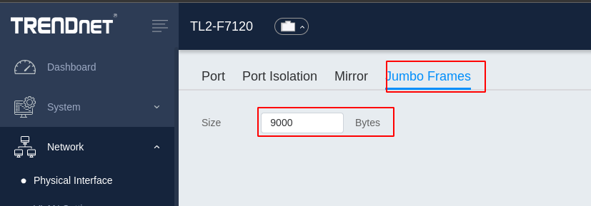

@domrockt
Switch - Ports:
Settings des Jumbo-Frames:

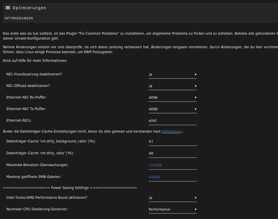

Unraid Tipps & Tweaks Settings:

Ist vielleicht noch irgendwo ein Setting im Switch dass ich einstellen muss weil es sonst drosselt?
26 minutes ago, Fabian Hammer said:
[SUM]   0.00-10.00  sec  10.9 GBytes  9.40 Gbits/sec
da sind doch deine 10Gbit 😀
Also uffbasse, iperf3 ist per se ein Single Thread Test das P8 schaltet mehrere Übertragungen gleichzeitig  und verteilt die auf mehr CPU Kerne. Das bedeutet wenn du daten von PC A nach B überträgst hält dich die Singlecoreleistung zurück.
würdest du Programme wie chowezcopy benutzen die auch mehrere Kerne benutzen kommst auch auf die 10gbit.
Alles in allem aber Windows smb Begrenzung mit Linux sähe das anders aus.
Der Ryzen packts ganz gut mit 6Gbit aber dein Xeon wegen dem älteren IPC eben nicht ganz.
Es wird noch viel verrückter wenn du mal die 10Gbit überschreitest 😅 ich steck mit beiden Armen tief in dem Kram...
Ich muss meine Signatur überarbeiten (*edit* ist überarbeitet*edit*) weil mein Ryzen 4600G auch nicht stark genug ist um 100GBit im ansatzt auszufahren.
