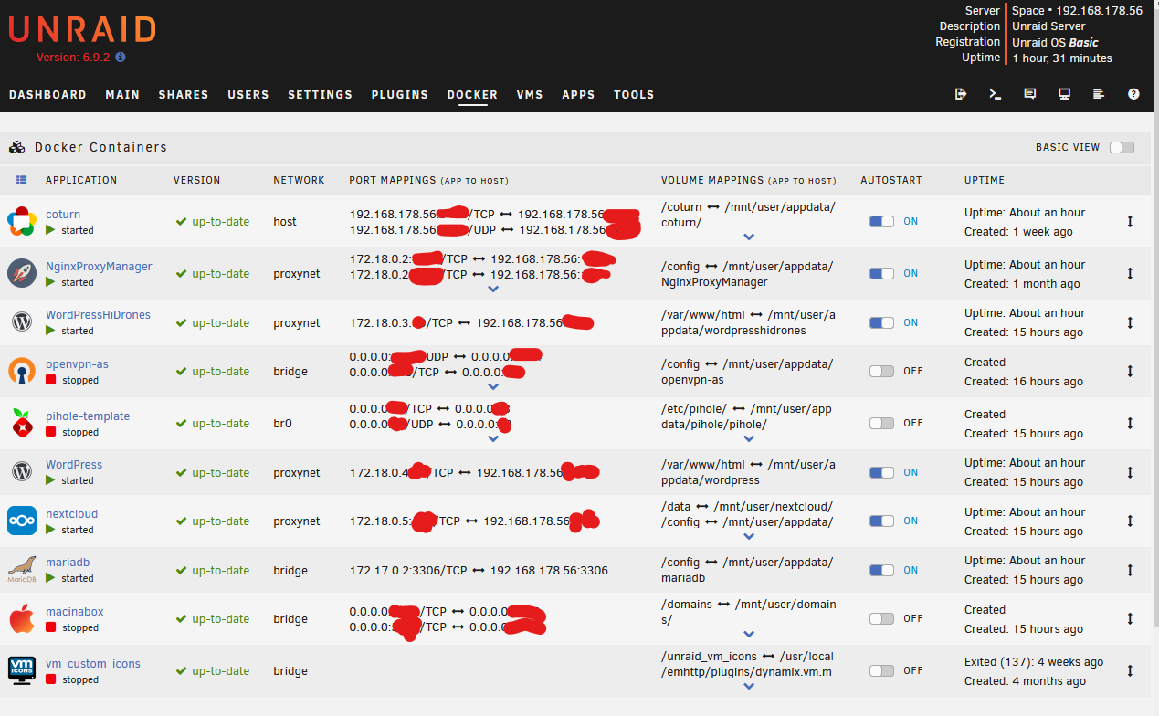

Okay. Here my Dockers:
Edited by Easy Tec
And the Log of MariaDB:

Was sagen die Logs von Nextcloud? Kann es sein, dass MariaDB nicht erreicht werden kann, weil es nicht Teil des "proxynet" ist?
Du könntest die Erreichbarkeit wie folgt testen:
Nextcloud Icon anklicken -> Console -> folgenden Befehl ausführen:
curl 192.168.178.56:3306
Du verwendest auch mariadb von linuxserver.io, richtig?
Hast du einen bestimmten tag angegeben oder keinen (für "latest")?

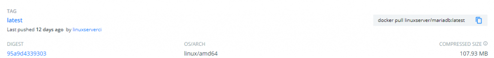

Allerdings ist die alpine Version wohl noch nicht im tag "latest". Siehe auch https://hub.docker.com/layers/linuxserver/mariadb/latest/images/sha256-3dd8059d6be2d6766a954f32b1449d7af2260eda41637e4ec50da1bf1c46e7d8?context=explore

Also:
Das gibt er aus: curl: (56) Recv failure: Connection reset by peer
Sonst, ich habe alles so installiert, wie es Spaceinvader one beschreiben hatte.
Genau.
Weiß ich nicht sicher, aber ich hab das Update ohne drüber nachzudenken einfach installiert...
War vielleicht nicht sehr schlau

hmm, mariadb updates installiere ich mittlerweile auch ohne nachzudenken... hast du eine Sicherung der Datenbanken?
Hast du phpmyadmin, wenn ja, ist eine Verbindung zu mariadb so möglich? Dann könntest du eine Sicherung ziehen.
Wenn du in der mariadb Dockerkonfiguration keinen bestimmten tag angegeben hast, könntest du nun einen (älteren) angeben und schauen ob mariadb wieder funzt.
Hierzu: Wo genau kann ich die Dockerkonfiguration finden?
Installiere dir HeidiSQL und teste die Verbindung von deinem PC aus:
Ich gehe davon aus, dass MariaDB funktioniert. Das wird nur ein Netz-Problem sein.
