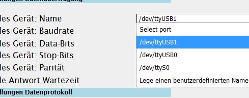

Hallo
erst mal danke für die Infos :) die haben mir erst mal sehr geholfen. 1.JPG.db49778b859c9417ccaee9985fcfb99e.JPG
Leider habe ich dennoch ein Problem, das die Daten zwar im /dev ankommen, aber ich diese im Doker nicht sehen kann :(
Liegt das an der Verknüpfung? oderwie kann ich das ändern das im Doker (ioBroker) das USBHAUS angezeigt wird?
würd mich über einen Tipp sehr freuen.

wie man auf dem einen Bild sieht, sehe ich im iOBroker die USB Anschlüße
Privilegierte Rechte sind aktiviert (vorher habe ich gar nichts gesehen)

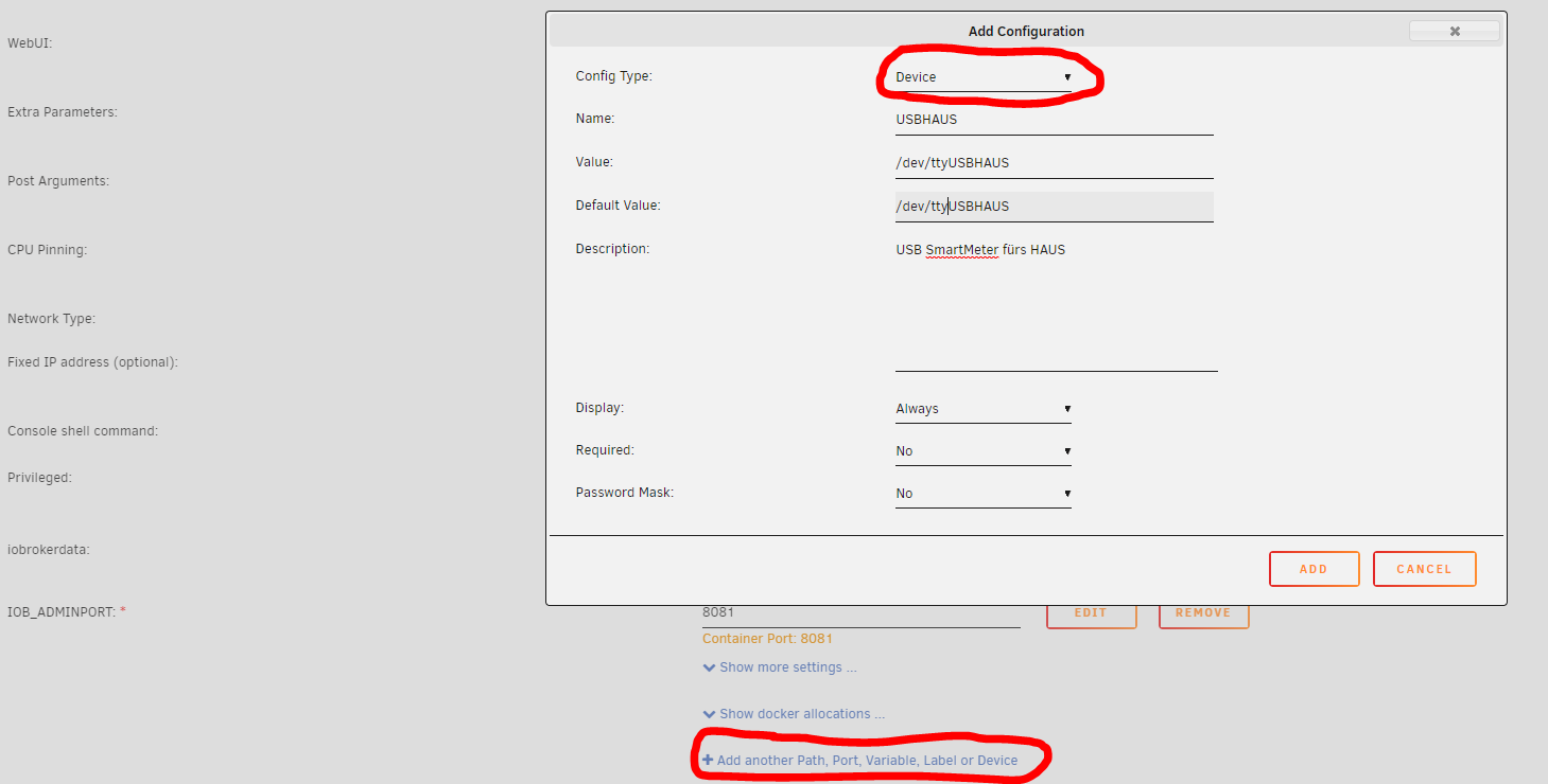

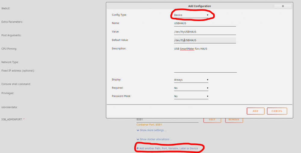

ich habe nun mal
Extra Parameter: --no-healthcheck --device=/dev/ttyUSB0 --device=/dev/ttyUSB1 und das scheint zu klappen ohne die priviliegierten Rechte.
wenn ich aber das Versuche
--no-healthcheck --device=/dev/ttyUSBPV --device=/dev/ttyUSBHAUS
root@d:/dev# dir
core  fd  full  mqueue  null  ptmx  pts  random  shm  stderr  stdin  stdout  tty  ttyUSBHAUS  ttyUSBPV  urandom  zero
dann habe ich nun auch Zugriff :)
Vielen Dank für die Hilfe. Es klappt nun.
50 minutes ago, luckyheiko said:
<- wie man sieht 'sehr' neu in der Materie.
Dachte eigentlich das ich bei Unraid nicht so viel 'C&P' machen muss (bin geborener Mausschupser)
Ja, über die manuelle Direktkonfig war es einfacher mit Dir zu testen.
Jetzt, wo Du weisst, wie es geht...probier mal das im Konfig-Editor für Deinen Docker...sollte eigentlich auch gehen:

Vielen Dank schon mal
hab es so erst mal ans laufen gebracht
SUBSYSTEMS=="usb", KERNEL=="ttyUSB*", ATTRS{idVendor}=="1a86", ATTRS{idProduct}=="7523", SYMLINK+="USBHAUS", MODE="0666"
denke aber wenn dann der zweite ausfällt, habe ich ein Problem (habe zwei 'gleiche' TTL Adapter)
