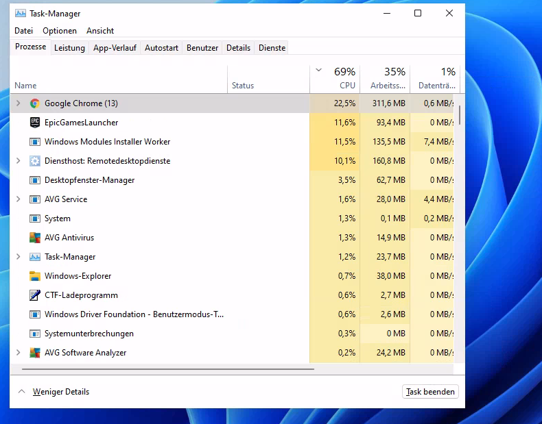

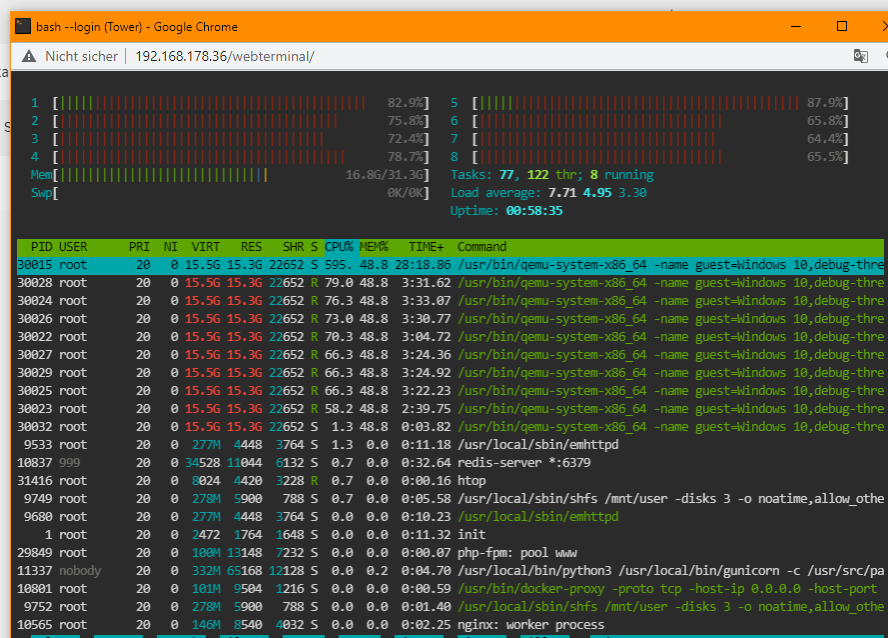

mgutt Posted July 16, 2021 Share Posted July 16, 2021 4 hours ago, Dorsch said: Ergebnisse htop: Die extreme Auslastung kommt meiner Ansicht nach dadurch, dass Chrome usw keine Hardwarebeschleunigung verwenden kann. Dh die CPU simuliert gerade in der VM eine GPU und das überlastet deine CPU. Das wäre eins der Probleme, die sich von alleine erledigen würden, wenn du eine Intel CPU mit iGPU hättest. Alternativ natürlich auch, wenn die GPU in der VM funktionieren würde. Dazu dann aber in dem anderen Thread. 4 hours ago, Dorsch said: die neuen Intels (10. und 11. Gen.) eigentlich nicht mehr so sparsam sind. Das ist korrekt. Das sparsamste Setup wäre ein 8xxx oder 9xxxx Intel. Wir empfehlen am häufigsten das C246M-WU4, da es optional ECC RAM unterstützt, sowie 2x M.2 und 8x SATA besitzt. Noch sparsamer wäre das C246N-WU2, was aber ITX ist und daher nur einen PCIE Slot besitzt und auch nur 1x M.2. Einen i3-8xxx findet man außerdem mittlerweile häufiger gebraucht. Wenn es mehr Kerne sein müssen, ginge dann ein i5 oder wenn es ECC RAM sein soll, ein Xeon E-2xxxG. 4 hours ago, Dorsch said: Also der VM alle Kerne zuweisen? Oder auch noch die CPU Isolation rausnehmen? Ja, überlasse alles der CPU. Isolation usw macht meiner Ansicht nach nur Sinn, wenn man wirklich viele Kerne hat und wirklich das letzte Prozent Leistung für die VM exklusiv haben will. 4 hours ago, Dorsch said: Aktuell ist noch kein pihole und iobroker installiert, das läuft noch auf einem ThinClient. Auf dem Xeon wäre mir der Idle-Verbrauch zu hoch. Dann wäre wirklich zu überlegen ob nicht lieber ein Board mit Thunderbolt-Anschluss suchst, wo man dann eine eGPU anschließt, die man dann physisch an die VM durchschleift. EDIT: Ok, Unraid ist noch nicht soweit, was ich aus dem Thread so rauslese: https://forums.unraid.net/topic/92522-thunderbolt-3-egpu-with-windows-10/ Vielleicht schafft man es mit so einem Adapter: https://riser.maxcloudon.com/en/non-bifurcated-risers/32-riser-x8-set.html Dieser verlängert einfach nur x8 auf x8, nutzt aber für die Extender Card eine eigene Stromversorgung. Daraus schließe ich, dass die GPU komplett aus ist, wenn man die Stromversorgung der Extender Card trennt. Dann wäre der Plan, VM runterfahren, Strom trennen. Und wenn man die VM wieder braucht, Strom wieder an. Sollte das gehen, könnte man auch sicher was mit einem smarten Schalter und ioBroker umsetzen, so dass man das nicht von Hand machen muss. Aber man müsste es erstmal testen. Ich habe bei Maxcloud übrigens diesen und einen weiteren Adapter bestellt. Ich wollte damit eh noch was testen und dann kann ich das gleich auch noch mit testen. 1 Quote Link to comment
Dorsch Posted July 16, 2021 Author Share Posted July 16, 2021 Das mit der simulierten GPU macht Sinn, ich glaube ich würde ersten Step eine iGPU kaufen, sehe nicht ein die Grafikkartenpreise zu bezahlen. Auf den ersten Blick habe ich ein paar günstige i5-9400 gefunden, Boards allerdings nur b360 bzw b360m Das C246M-WU4 und das 246N-WU2 habe ich nicht gebraucht gefunden. Macht das denn einen großen Unterschied beim Stromverbrauch? Ich brauche im Prinzip nur 1*M.2 (oder vielleicht 2*) 1*Pcie x16 für Grafikkarte 4* Sata reichen weder WLAN noch Bluetooth Quote Link to comment

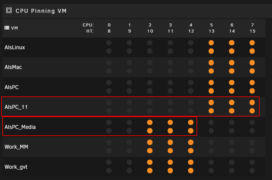

alturismo Posted July 16, 2021 Share Posted July 16, 2021 @Dorsch zum Thema CPU Pinning und Isolation, so lange eine VM nur läuft mag das ok sein, spätestens mit der 2. VM und Gaming würde ich mich mit dem Thema auseinandersetzen, macht hier deutliche Unterschiede ... Gaming VM läuft mit 3 Kernen (3+3 HT) und emulator pin spürbar besser als die VM's im Parallelbetrieb laufe zu lassen. Mit einer einzelnen als Desktop VM usw mag das ok sein, aber ansonsten vielleicht nicht ganz vergessen ... Beispiel aktuell, 2 laufende VM's zugewiesene CPU's Unraid Isolation das Ganze wird halt interessant wenn beispielsweise mein Frauchen am Desktop was macht und ich an der Media was spiele ... spürbar meine ich spürbar ... in dem Moment wo eine VM wirklich arbeitet kommen massive Ruckler dann auf beiden VM's anstelle "alles gut" auf beiden ... Gaming ist Auslastung normal Desktop bekommt davon nicht wirklich was mit Unraid Dockers und co können machen was Sie wollen ... Nur als Reminder, hat jetzt nichts mir Strom sparen zu tun nur wegen deiner Frage oben mit CPU Pinning, dann noch das dazu ... <emulatorpin cpuset='1,9'/> ... hilft nochmals gegen Mikroruckler ... Quote Link to comment
