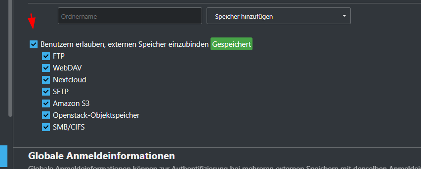

Moin, mal einen Screen wo das ist ?
soll das diese Einstellung sein ? weil damit kann ich nicht so wirklich etwas anfangen was die Userdaten angeht ... oder sehe ich da was falsch ?
ich nutze NC kpl. auf cache, aber wäre interessant zu wissen wenn ich das mal trennen wollte ;)

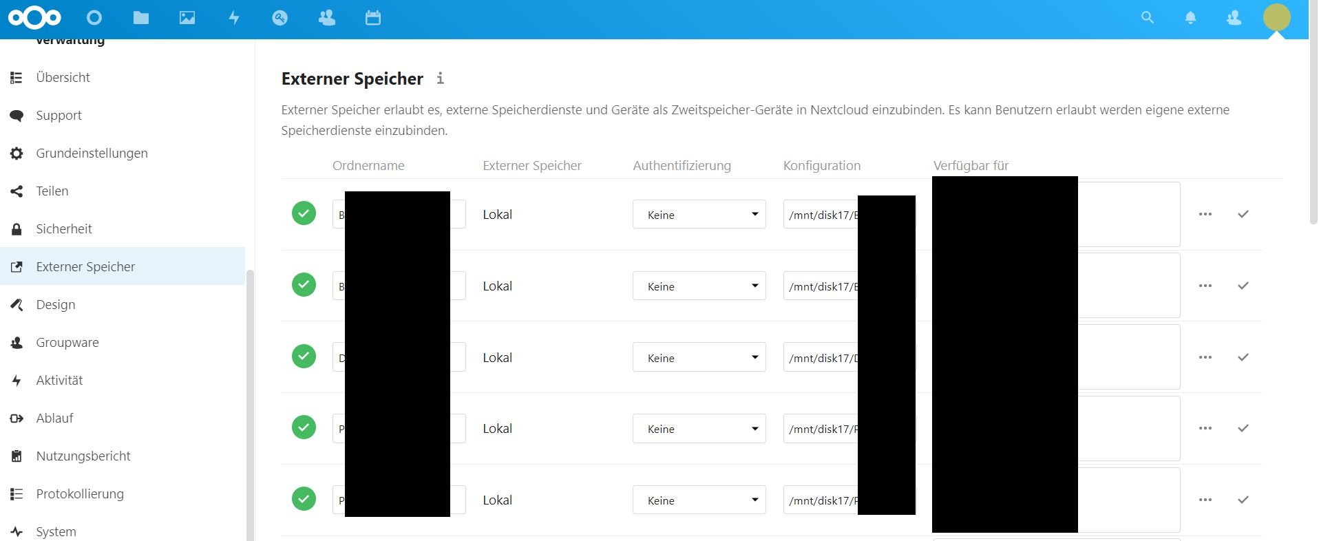

Und in den Externen Speichern in der Nextcloud Verwaltung:
Name des lokalen Speichers: User1
Lokaler Speicher: /User1
Verfügbar für: User1
Authentifizierung: keine
Alternativ, wenn nicht User- sondern Ordnerbasiert:
Name des lokalen Speichers: Dokumente
Lokaler Speicher: /Dokumente
Verfügbar für: User1, User2

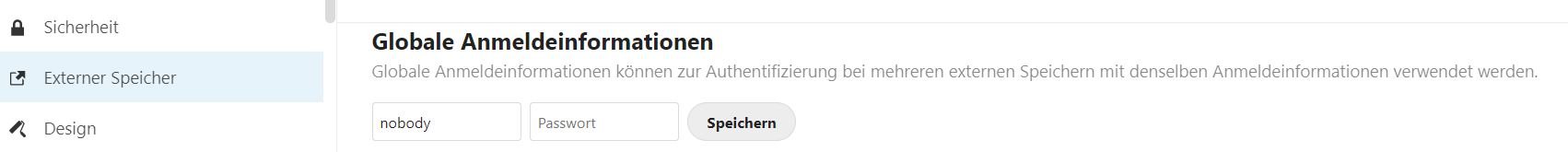

Globale Anmeldedaten:
nobody (ohne Passwort)

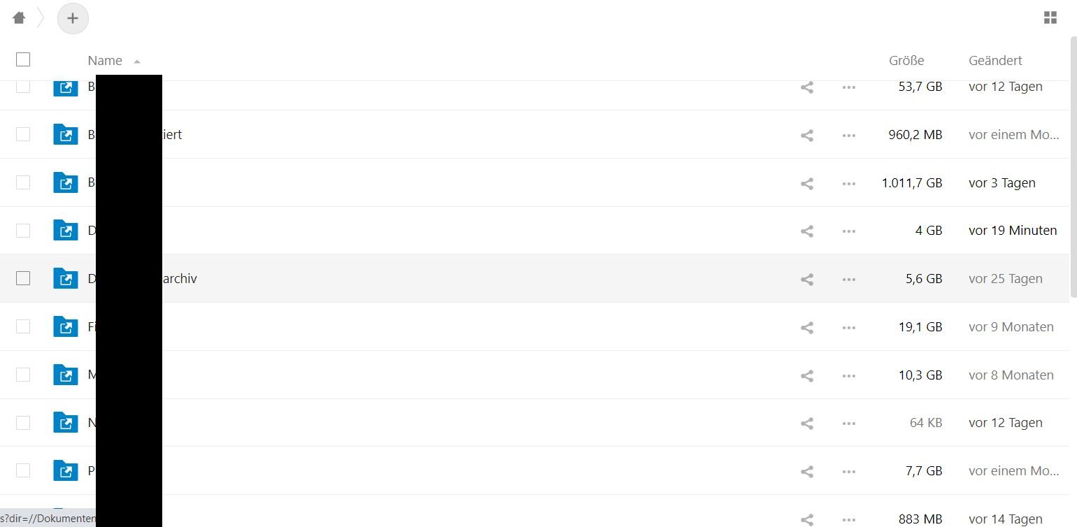

Alles in Nextclouds Externen Speichern:
Edited by hawihoney

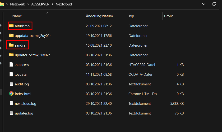

@hawihoney Danke, aber das ist klar ;) nur ich meinte auch NUR die reinen user folders raus zu nehmen
Beispiel, diese beiden separiert, denke das war auch das was @sonic6 meinte, nur dafür gibt es meines Wissens nach keine Einstellung in NC die da raus zu setzen.
trotzdem Danke
Aber genau das hatte ich doch geschrieben. Schreibe ich denn wirklich so missverständlich.
Den Ordner (alturismo/sandra) kannst Du an der Stelle nicht vermeiden, aber dort liegen dann nur noch, nach meiner Lösung, die internen Verwaltungsdaten von Nextcloud. Der eigentliche User-Content ist dann woanders - eben auf dem Externen Speicher. Vermutlich stören sich viele einfach an dem Wort Extern ...
