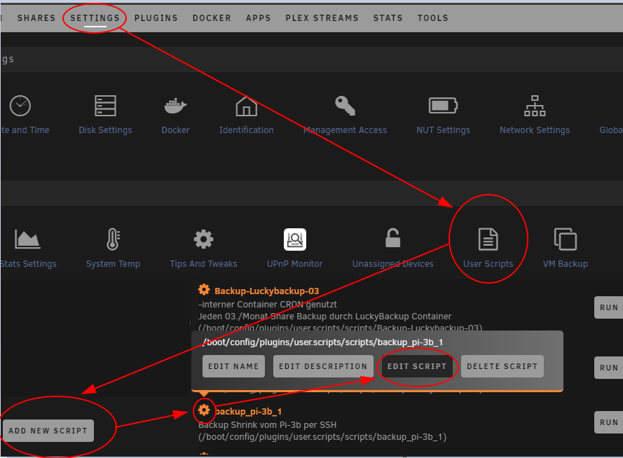

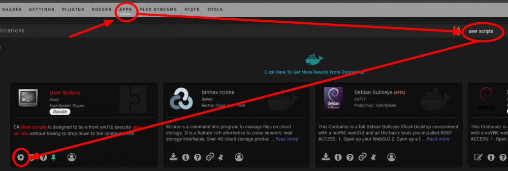

August 25, 20215 yr Hier ein kurzer Guide zu einem User Script um von einem Pi eine Sicherungsimage zu erstellen und zu verkleinern. Da ich selbst recht neu mit Unraid unterwegs bin und total unerfahren im Bereich Linux, Termina, Befehle, etc... bitte ich Fehler zu entschuldigen und gerne zu Verbessern und/oder brauchbares zu ergänzen. Als Basis habe ich das Script von Lukas Knöller - hobbyblogging.de genommen und um ein paar Variablen und PiShrink ergänzt. Das Script verbindet sich per SSH auf den Pi, erstellt ein Image davon und legt es im Backup Share ab. Danach werden überfällige Backups gelöscht und das erstellte Backup verkleinert. -Backup Share als Ziel einrichten. Falls mehrere Pi's gesichert werden sollen, empfehle ich für jeden Pi einen eigenen Unterordner im Share zu erstellen. -Unterordner im Share erstellen: Im Unraid Terminal folgenden Befehl ausführen mkdir -p /mnt/user/DEIN-BACKUP-SHARE/PI-UNTERORDNER -sshpass downloaden, /extra/ Ordner auf dem Stick erstellen, sshpass in den Ordner /extra/ verschieben und sshpass installieren: Im Unraid Terminal folgenden Code ausführen. wget https://packages.slackonly.com/pub/packages/14.2-x86_64/network/sshpass/sshpass-1.06-x86_64-1_slonly.txz && mkdir /boot/extra && mv sshpass-1.06-x86_64-1_slonly.txz /boot/extra/ && installpkg /boot/extra/sshpass-1.06-x86_64-1_slonly.txz Alternative, falls die Quelle nicht erreichbar ist: Spoiler wget https://slack.conraid.net/repository/slackware64-current/sshpass/sshpass-1.09-x86_64-1cf.txz && mkdir /boot/extra && mv sshpass-1.06-x86_64-1_slonly.txz /boot/extra/ && installpkg /boot/extra/sshpass-1.09-x86_64-1cf.txz Dadruch dass wir das sshpass im /extra/ Ordner des Unraid Sticks liegen haben, wird sshpass mit jedem Unraid Start installiert. Wer das "Fix Common Problems" Plugin nutzt, wird nun eine Meldung bekommen, diese kann man mit dem Button rechts ignorieren: -PiShrink download, verschieben nach /mnt/user/appdata/, ausführbar machen: Im Unraid Terminal folgenden Code ausführen. wget -O /mnt/user/appdata/pishrink.sh https://raw.githubusercontent.com/Drewsif/PiShrink/master/pishrink.sh && chmod +x /mnt/user/appdata/pishrink.sh -User Script Plugin installieren: -User Script Plugin aufrufen und neue User Script erstellen: -Script ins leere Feld kopieren und Variablen anpassen: #!/bin/bash #Variablen PI_IP="XXX.XXX.XXX.XXX" SSH_USER="PI-USER" SSH_PW="DEIN-SUPER-PASSWORT-VOM-PI-USER" BACKUP_PFAD="/mnt/user/DEIN-BACKUP-SHARE/PI-UNTERORDNER" #ohne / am Ende BACKUP_ANZAHL="5" BACKUP_NAME="pi_image" SHRINK_SCRIPT_PFAD="/mnt/user/appdata/pishrink.sh" DATUM="$(date +%Y%m%d)" #Backup erstellen sshpass -p ${SSH_PW} ssh ${SSH_USER}@${PI_IP} sudo "dd if=/dev/mmcblk0" | dd of=${BACKUP_PFAD}/${BACKUP_NAME}-${DATUM}.img bs=1MB #Alte Sicherung löschen pushd ${BACKUP_PFAD}; ls -tr ${BACKUP_PFAD}/${BACKUP_NAME}* | head -n -${BACKUP_ANZAHL} | xargs rm; popd sync -f ${BACKUP_PFAD} #shrink ${SHRINK_SCRIPT_PFAD} ${BACKUP_PFAD}/${BACKUP_NAME}-${DATUM}.img Im falle von Raspberry Pi OS sollte der User "Pi" sein. Das Passwort habt ihr bei der Installation von Raspberry Pi OS selbst festgelegt. Am Ende der Variablen BACKUP_PFAD darf kein "/" gesetzte sein, da dieses schon im Code enthalten ist. Solltet Ihr "root" nutzen, oder das Script aufgrund von sporadischen erneutem Abfragen des Passwortes abbrechen, haben @dan4UR und @Anym001 vielleicht die Lösung für euch: root User Erneute Passwortabfrage bei sudo -Script mit dem "SAVE CHANGES" Button abspeichern. -Cron anpassen: in meinem Beispiel läuft das Script zur 15. Minute in der 23. Stunde am 11. und 26. Tages jeden Monat, an egal welchem Wochentag. Oder kurz: jeden 11. und 26. um 23:15Uhr. Hilfe zu Cron: https://crontab.guru/ -Einstellungen unten mit dem Button "APPLY" sichern. Wie Anfangs schon erwähnt, bin ich nicht sehr Erfahren und bitte um Rücksicht bei Fehlern. Danke auch an @ich777, @alturismo und @Anym001 für Idee, Ratschläge, Testen und Wissen. Ansonsten, Happy Backup! *CHANGELOG* 25.08.2021 20:20 - Variable DATE hinzugefügt 30.11.2021 09:35 - Troubleshooting Ergänzung für root und sudo 26.12.2021 14:22 - Alternative Quelle für sshpass. Danke @mgutt Edited December 26, 20214 yr by sonic6

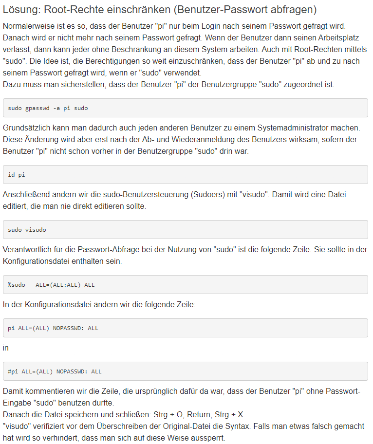

September 3, 20215 yr 2 hours ago, dan4UR said: Vielleicht kommt ja einer von euch schlauen Köpfen zur Lösung des Problems. Das gleiche Problem hatte ich auch. Es liegt an der Rechtevergabe des benutzten Nutzers bzw. daran wenn ein sudo Befehl abgesetzt wird, er noch einmal das Passwort bestätigen muss. Somit wird der dd Befehl nicht ausgeführt und läuft auf Fehler. Lösung: (Gegenteil hier ausführlich erklärt) Kurzfassung: 1. Einloggen in deinen Pi 2. Befehl "sudo visudo" ausführen 3. Folgende Zeile hinzufügen "pi ALL=(ALL) NOPASSWD: ALL" -> pi durch den gewünschten Nutzer ersetzen. (Befehle natürlich ohne "") Edited September 3, 20215 yr by Anym001
