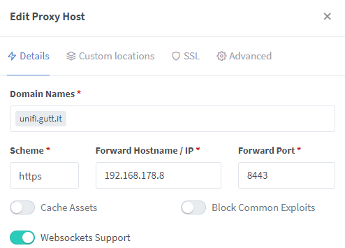

Statt IPs nutze ich übrigens Subdomains. zB:
https://unificontroller.example.com/
https://nginxproxymanager.example.com/
Die werden von NPM auf den Port des Containers weitergeleitet, also in dem Fall 8443:
Von außen kann keiner die Domains öffnen, weil ich in NPM diese Advanced Regel ergänzt habe, die ausschließlich einen lokalen Zugriff erlaubt:

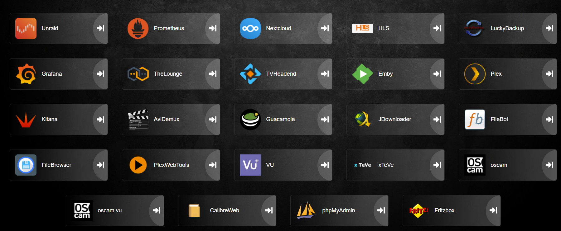

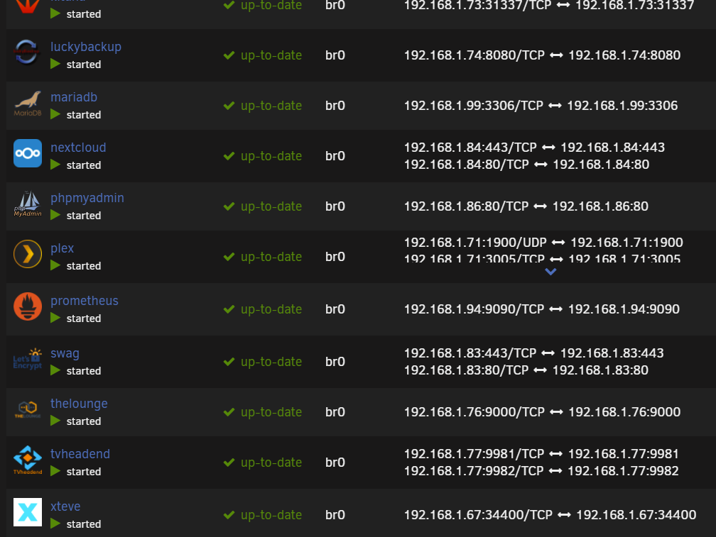

da ich keine Probleme mit macvlan habe, Beispiel alles auf custom:br0 (ipvlan war sehr problematisch hier, Fritzbox ...)

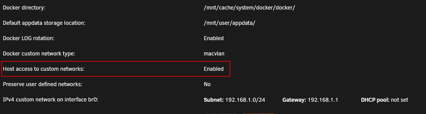

wenn du cross over machen willst bridge mit custom dass die miteinander können, dann kannst du auch mixen ... die Einstellung dann auf enabled setzen.
da ich es auch ab und an bequem mag (auch wenn es banal ist)
Danke für den Input. Ja, das mit dem Host access for custom networks wusste ich eigentlich schon, hab ich aber irgendwie verdrängt. Das löst in der Tat einen Teil des Problems. Dennoch würde ich gerne ein custom bridge network auf eine andere IP legen. Also statt einzelnem Container auf eine einzelne IP nochmal ein Bridge-Network.
