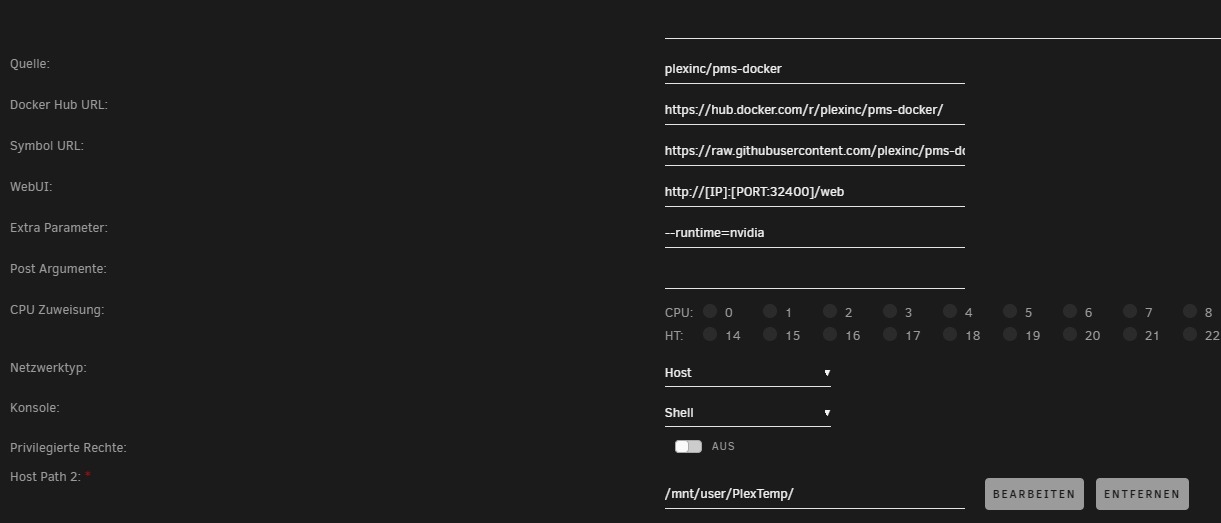

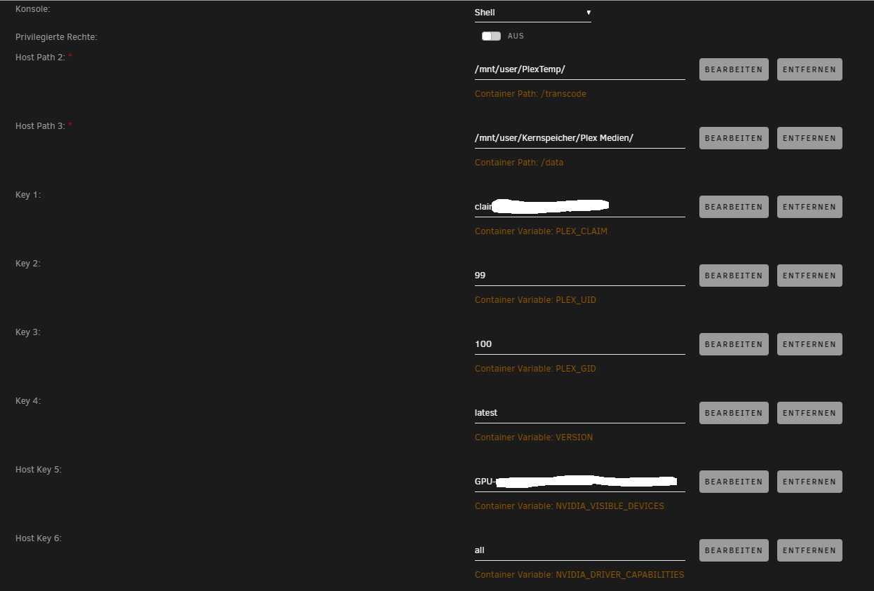

Bitte probier mal zum testen einen anderen container bzw. wenn du Zeit hast würde mich auch interessieren ob es mit Jellyfin funktioniert.
Kannst du auch einen screenshot von deinem template schicken und bitte check auch nochmal ob du in den Extra Parameters '--runtime=nvidia' eingetragen hast.
Habe ich eingetragen.

Dein transcode Mapping zeigt auf /mnt/user/PlexTemp. Was verbirgt sich dahinter? Ist das das Array (Disk7) oder ein Cache/Pool (cache_sata)? Ich hoffe letzteres und unverschlüsselt. Laut Deiner Diagnostics scheinen die Pools verschlüsselt zu sein. Das hätte IMHO drastische Auswirkungen auf den Plex Transcoder. Das Array wäre als Transcoder Temp auch sehr schlecht.
Wie ist das genau konfiguriert?
