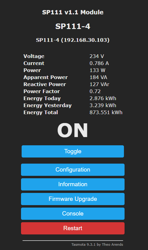

September 26, 20215 yr 53 minutes ago, speedycxd said: Danke, ich schaue mich auch mal nach einer Alternative um. Ich habe die meisten in der Variante GOSUND SP111 ... da gibt es mehrere Hardware-Revisionen und evtl. kann man die neuesten (Tuya-Firmware) nicht mehr per OTA auf tasmota flashen und muss es mit Hardware.Flashtool machen. 53 minutes ago, speedycxd said: Ist es nicht so, dass es mit einer USV auch angezeigt wird? Da hatte ich so oder so überlegt mir eine anzuschaffen. Jein, das kommt auf die USV an. Meine zB zeigt nur die Scheinleistung (s.u.). Ausserdem kein mqtt oder API für Aufzeichnungen oder Logging. Allein im Web-UI einer Tasmota siehst Du zB nicht nur den aktuellen Wert, sondern auch die Summenwerte für heute, gestern und seit Rücksetzen,,, ...das ist jene, hinter der meine USV am Netzwerkschrank sitzt. Aktueller Verbrauch 133W...die USV zeigt aber 192W (Scheinleistung im Plug = 184VA)....die USV ist also auch nicht sehr genau (meine tasmota plugs sind mit externem Messgerät und einer 100W Glübirne "geeicht")
