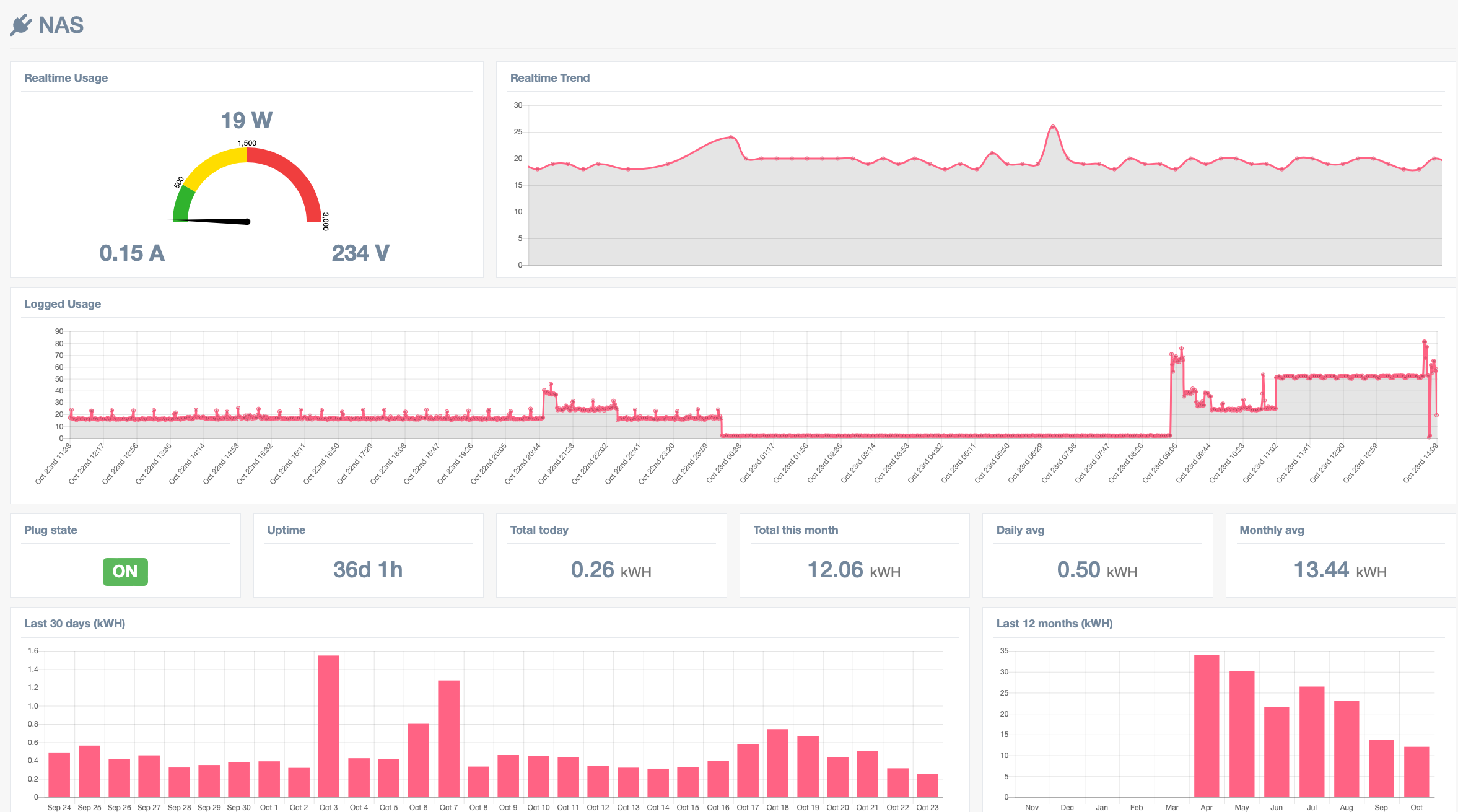

Vorhin ist mein Server wieder eingefroren. Man siehts schön wie er um 11.03 Uhr auf 51W Verbrauch hochgeht und einfach da bleibt. Wieder keine Reaktion am Monitor auf Tastendruck am Keyboard.  Ping keine Antwort.
Log auf Flash sagt nix aus:
9 Uhr ist der Bursche aufgewacht. Platten sind zeitnah in den Spindown gegangen.
11 Uhr ist er eigefroren (siehe das andere Bild)
13.40 Uhr hab ich gesehen das er eingefroren ist und rebootet.

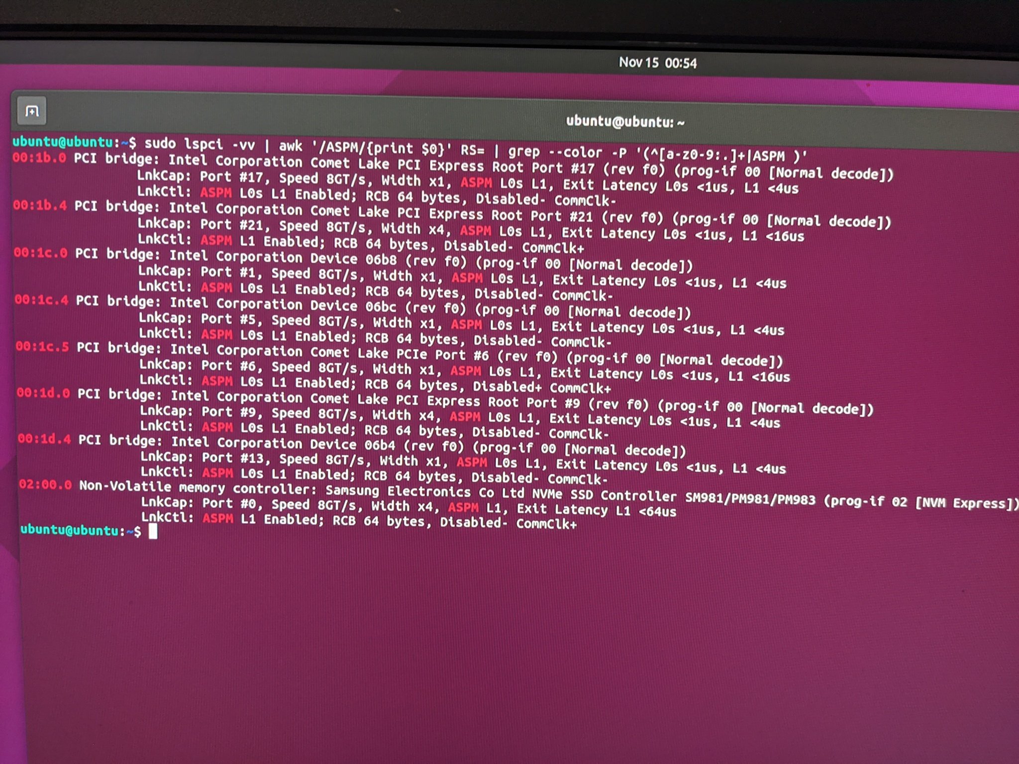

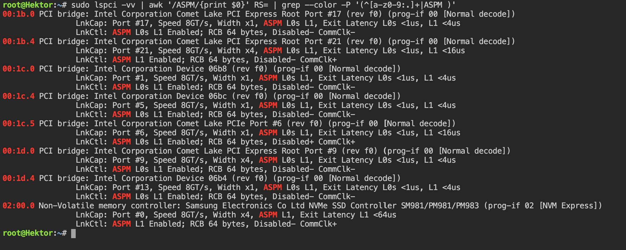

Da @MPC561 mit dem W480M das selbe Problem hat wie du, würde ich noch eine andere Methode vorschlagen sofern ihr darauf Lust habt.
Und zwar würde ich das System mit Ubuntu starten und nach ca 2 Minuten führt man den Befehl aus:
lspci -vv | awk '/ASPM/{print $0}' RS= | grep --color -P '(^[a-z0-9:.]+|ASPM )'
Das Ergebnis abfotografieren. Dann Unraid mit ASPM starten und den selben Befehl ausführen. Fällt beim Vergleichen etwas auf?
Danach erst mal wieder ASPM deaktivieren. Danach mit setpci bei einem Gerät nach dem anderen ASPM aktivieren, bis man weiß welches den Crash verursacht.
PXL_20211115_005453456.thumb.jpg.5eb74f598d1d61546b4106c34238a9e9.jpg635511430_Bildschirmfoto2021-11-15um02_01_32.thumb.png.23d47db30a3916431f88ac3b6f17e3d0.png
Unterschiede sehen meine alten Augen keine.
Das schrittweise deaktivieren. Ich bin schon müde heute. Muss ich erst nachlesen.

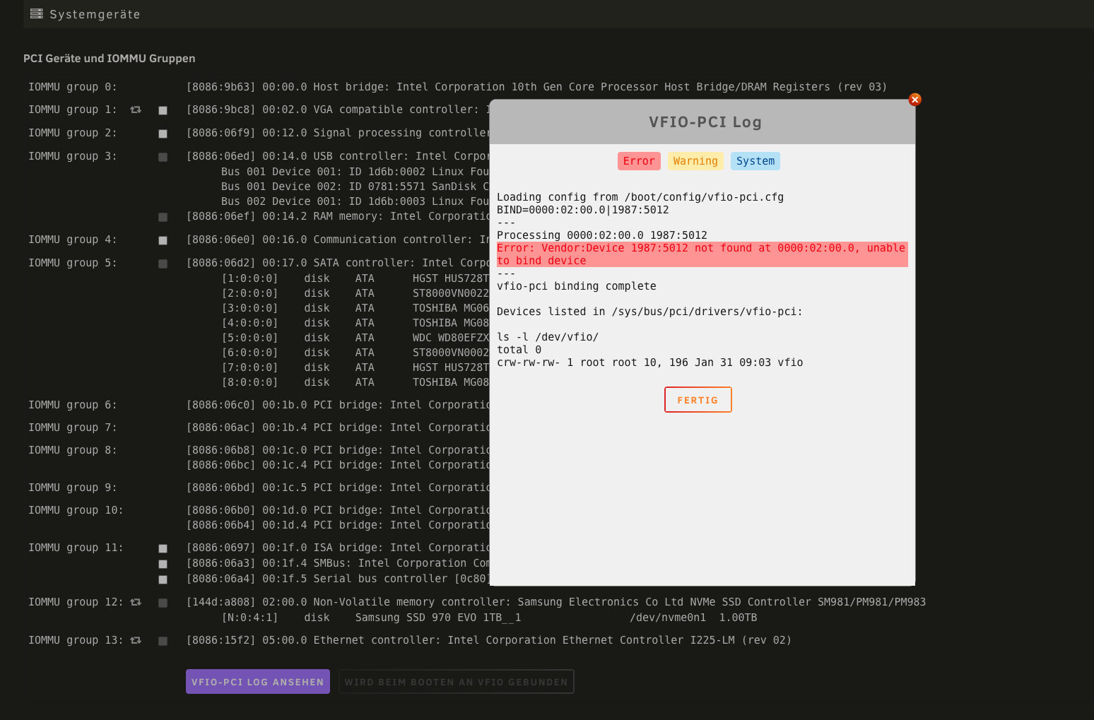

EDIT: bitte pass auch noch deine VFIO Konfiguration an, dein Server vereucht beim booten noch das Gerät 2 zu binden was eigentlich deine iGPU wäre, das schlägt aber fehl weil die GeräteID nicht passt und der i915 Treiber dort schon geladen ist.

Danke das du mich auf die vfio-pci.cfg hinweist. War mir nicht bewusst das ich dort ein manuelles binden der UHD vorgenommen habe. Interessanterweise zeigt das Unraid bei den Werkzeugen und den Systemgeräten gar nicht an.
Ok, sieht man wenn man auf Log anschauen klickt.
1151016169_Bildschirmfoto2022-02-11um22_48_29.thumb.png.224fec5c9354863d5164dfa0625b811a.png
Muss wohl ein Relikt sein als ich versuchte die iGPU für VM freizuschneiden, oder da die Adresse ja gar nicht existiert noch vom alten J4105 Atom Board. Da hatte ich den Stick zuerst laufen.
Ja, scheint vom alten Board zu sein.
in der vfio-pci.cfg steht: 1987:5012
Im System hier beim W480 Board:1803678109_Bildschirmfoto2022-02-11um23_06_06.png.ff1b7759e8d13a6ce44c35eeb2c05788.png

9 hours ago, MPC561 said:
Ein alter 2k Dell Monitor ist dran, aber abgeschaltet.
Probier mal den an zu schalten ob das Problem dann noch immer auftritt, manche Monitore werden erst erkannt wenn die an geschaltet sind.
Hast du das evtl. mal früher gemacht mit dem VFIO plugin?
Aber jetzt bin ich total verwirrt. Beim Atom Board hat die UHD die Adresse:
1987:5012 dürfte die Geräte ID eines Phison controllers sein, sprich NVME
Richtig 02:00.00 vs 00:02.0. Kann er aber nicht binden weil die von einem anderen Mobo war aber egal. Geht jedenfalls nicht.
Nein. Ich habe ausser der einen Modifikation an der vfio-pci.cfg alles via Kernel/Bootparamter gemacht. Alles im Kontext GPU Passthrough und der NVME Eintrag war auch für eine VM um der eine OSX Installation auf einer NVME zur Verfügung zu stellen (langsam kommt die Erinnerung wieder). Ich habe die Idee aufgegeben (obwohl alles funktionierte wie gedacht) weil der Stromverbrauch mit Grafikkarte einfach zu hoch war.
