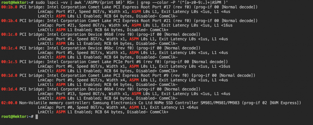

Ich habe das gleiche Problem. W480m Vision W mit i3-10100 und 16GB RAM. 6 HDD + Cache NVME.
Auch Sporadische Hänger/Einfrieren. Ich hab dann das Log auf Stick aktiviert. Aber im Log steht nichts zur Fehlerursache. Das bedeutet der Rechner friert einfach ein ohne noch irgendwas auf den Stick zu schreiben. Habe auch mal alle Docker Container deaktiviert. Trotzdem weiter sporadisches einfrieren.
Was mir noch auffiel ist, dass mitunter wenn ich das einfrieren sofort bemerke und sofort den Server restarte die Cache NVME nicht erkannt wird. Ich muss das System dann 15 Minuten auslassen. Wenn ich ASPM DMI und PCH deaktiviert hatte gab es auch keine Probleme. (Was etwas in die Richtung von Martins pcie_aspm=off geht und auf eine unsaubere Implementierung in der Firmware der NVME schliessen lässt)
Über meine Leistungsüberwachung (Logfile) sehe ich sogar wann der Rechner einfriert. Die Leistungsaufnahme geht von 16W (Leerlauf, HDD im Spindown) auf (Ich glaube) 44W hoch und bleibt auf dem Wert ohne jeden Wackler in der Leistungsaufnahme.
Ich habe vermutet das es wie gesagt evtl. an der Cache NVME liegt (Crucial P5 1TB). Diese habe ich vor 4 Tagen durch eine Samsung 970 EVO ersetzt. Seitdem ist jetzt erstmal Ruhe und ich beobachte weiter (kann auch sein es knallt in 4 Tagen wieder...). Ob das Problem mit der Cache NVME und das einfrieren zusammen hängen kann ich aber noch nicht eindeutig sagen.
Aber @Photozone
Versuche mal die ASPM Optionen im Bios zu deaktivieren und zu schauen ob Du immer noch freezes hast.
