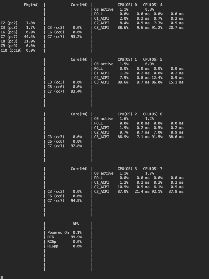

Erste Beobachtung. Nach dem starten des Servers und nach einer gewissen Zeit gehen brav die Platten in den Spindown. Der Monitor bekommt kein Signal mehr und geht in den Standby. Bei Powertop bin ich ca. 40% in C7 und 40% in C9 (Rest C2 und C3 ca.). Die GPU ist 100% in RC6 und schläft.
Nach 1-2 Tagen ist plötzlich der Monitor wieder aktiv und geht einfach nicht mehr in den Standby (der Monitor ist alt und braucht da 85W, sprich das 5 fache meines Servers ca.). Selbst 2 Tage später ist er noch an, und dabei war der Server schon 2 mal schlafen da ich ihn um 0 Uhr immer schlafen schicke und um 12 Uhr aufwecke. Ich ab jetzt den Energieverbrauch des Monitor noch angeschaut. Es ist so: Der Server schläft ein. Wacht auf im 12 Uhr, Monitor aktiv und geht dann nicht mehr aus. Also evtl. ein Problem des Treibers mit dem Ruhezustand.
Powertop sieht dann so aus (Siehe kein C9 mehr sondern C8 Pkg State und GPU nur noch 99% im RC6, manchmal auch 100%) Der Stromverbrauch ist in dem Zustand ca. 1 Wh höher:
578350494_Bildschirmfoto2022-02-15um17_46_45.thumb.png.40c8067fe8df2f3adb32de9a7d64e01b.png
Also weckt irgendwas den Monitor oder die GPU, oder da gibt es halt wirklich ein Problem im Treiber auf und das sorgt auch dafür das ich nichtmehr in den C9 komme. Das dann auch evtl. später zum Freeze führen kann.
