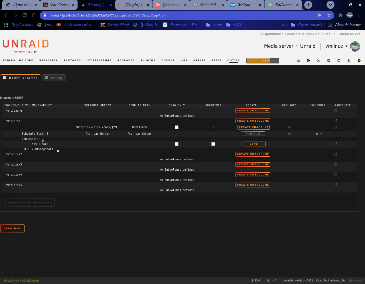

Bonjour je cherche a crée des sauvegarde de disque dur entier comment faire je trouve pas ??
merci
je précise que sa fonctionne en ligne de commande la voici ==>> btrfs subvolume snapshot /mnt/disk1 /mnt/disk1/disk1-back
merci ;)
Edited by vmlinuz
voici quelque log
Feb 4 13:09:35 Unraid snapshots: Start snapping process / Slot:0
Feb 4 13:09:35 Unraid snapshots: btrfs subvolume snapshot -r '/' '/mnt/disk1/disk1-back/20220204130935' Error ERROR: Not a Btrfs filesystem: Invalid argument
Feb 4 13:09:45 Unraid snapshots: End snapping process /
Feb 4 13:09:45 Unraid snapshots: Manual Run '/' 0
Feb 4 13:11:11 Unraid snapshots: Start snapping process / Slot:0
Feb 4 13:11:11 Unraid snapshots: btrfs subvolume snapshot -r '/' '/mnt/disk1/disk1-back/20220204131111' Error ERROR: Not a Btrfs filesystem: Invalid argument
Feb 4 13:11:21 Unraid snapshots: End snapping process /

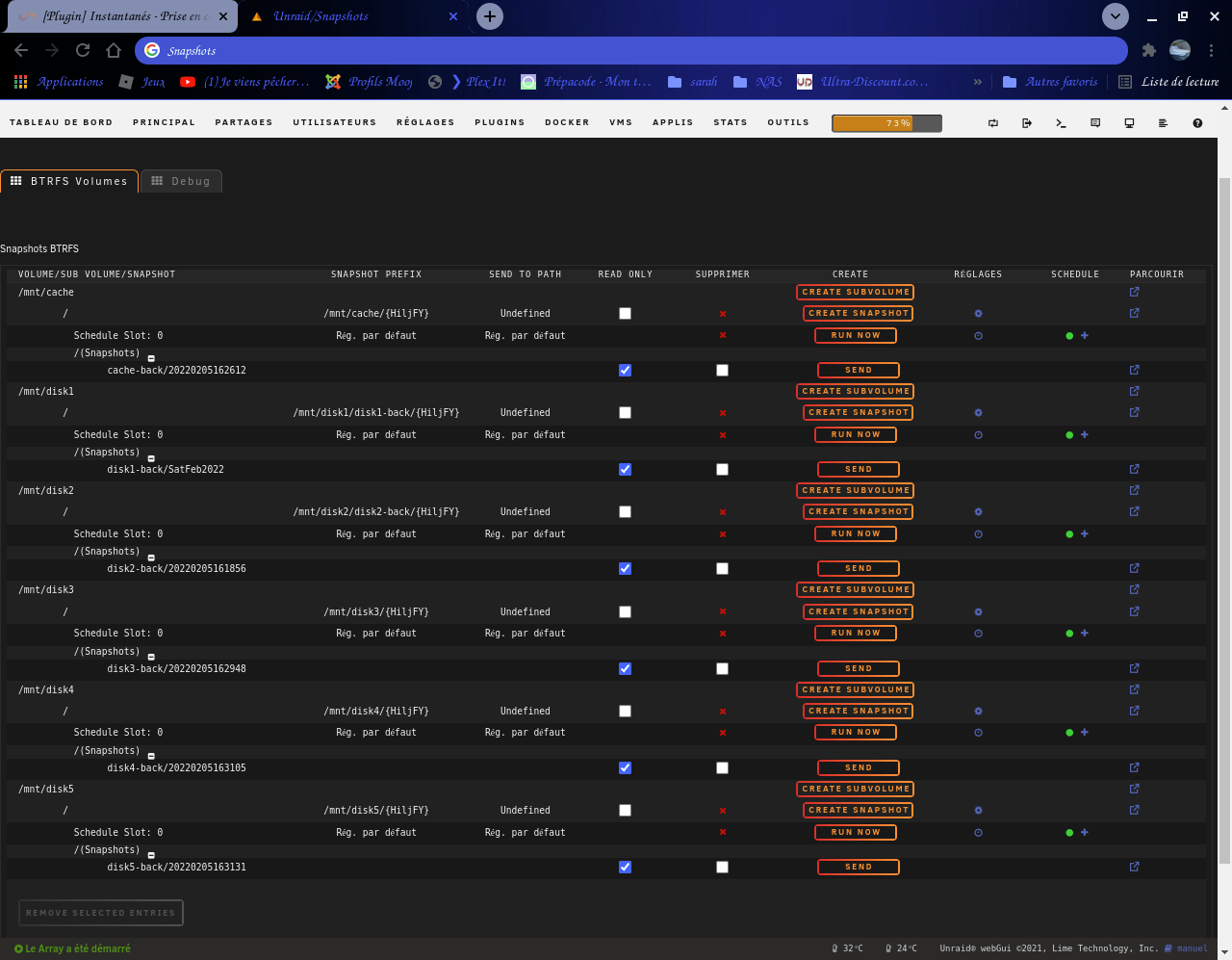

Feb 4 13:11:21 Unraid snapshots: Manual Run '/' 01964594776_Capturedcrande2022-02-0413-12-26.thumb.png.237cbb6a81715a2f937671b50f7b901b.png
@vmlinuzAdded / of each volume. Will look to add switch to Hide Root for those who don't want to see in future update.

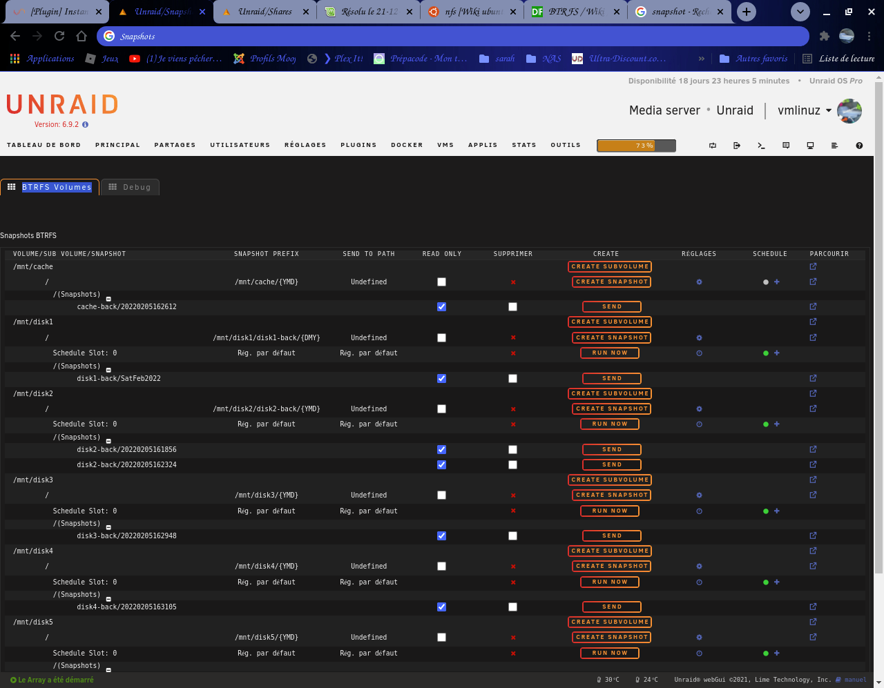

super tout fonctionne reste a voir dans le temp
depuis le temp que j'attendais ce plugins
merci ;)
1932641152_Capturedcrande2022-02-0516-37-30.thumb.png.aeb2d99d08ada1ceff9677a23afd2c87.png
merci ;)
FYI on Disk 2 you have used DMY.  YMD is converted to YmdHis but you need to use these time formats for anything other than YMD.

Edited by SimonF

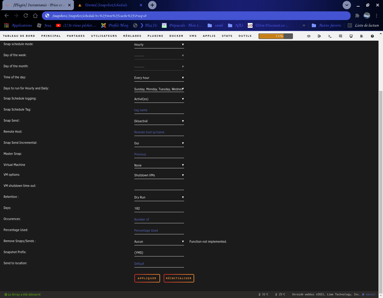

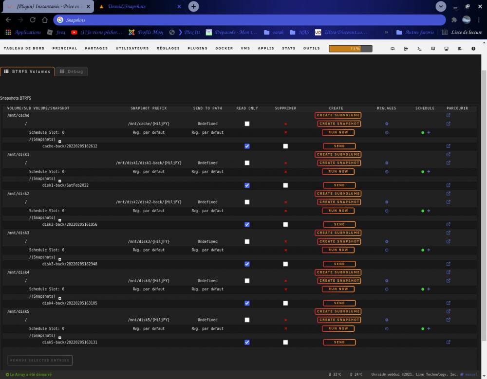

j'ai mis sa comme configuration sa va pas déranger pour la sauvegarde automatique ?
/mnt/disk1/disk1-back/{HiljFY}333063120_Capturedcrande2022-02-0517-35-49.thumb.png.ea33b966ef4ae5d736c41c301105fe4b.png
Edited by vmlinuz

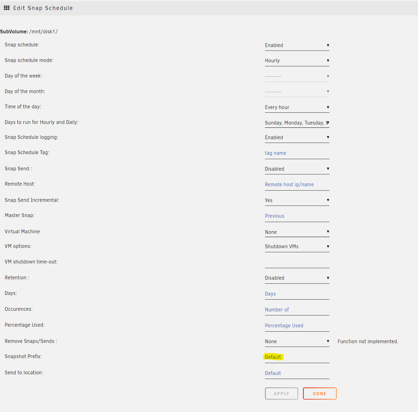

Schedule will use default specified, but you can override on the schedule.
Edited by SimonF
il y a 6 minutes, SimonF a dit :
La planification utilisera la valeur par défaut souhaitée, mais vous pouvez remplacer la planification.
super merci pour votre réponse instantanée;)

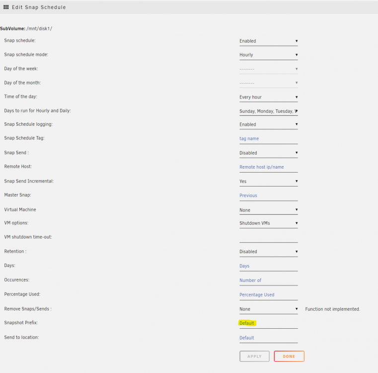

949863718_Capturedcrande2022-02-0517-58-53.thumb.png.d5e5bf87f0fe1f50b819e5ec5e29b766.png
Edited by vmlinuz
Prefix => /mnt/disk1/disk1-back/{YMD} or correct path as you need.
