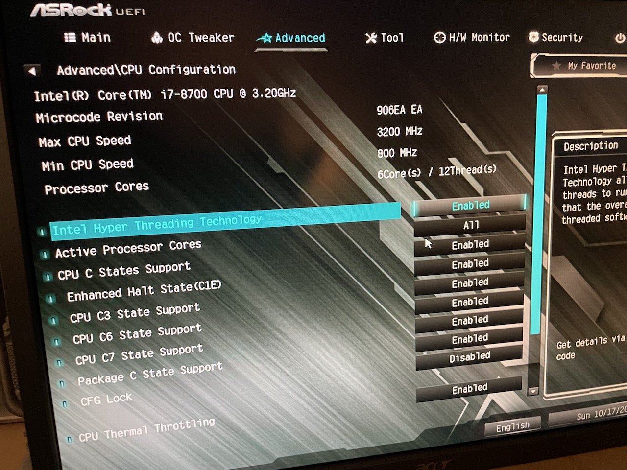

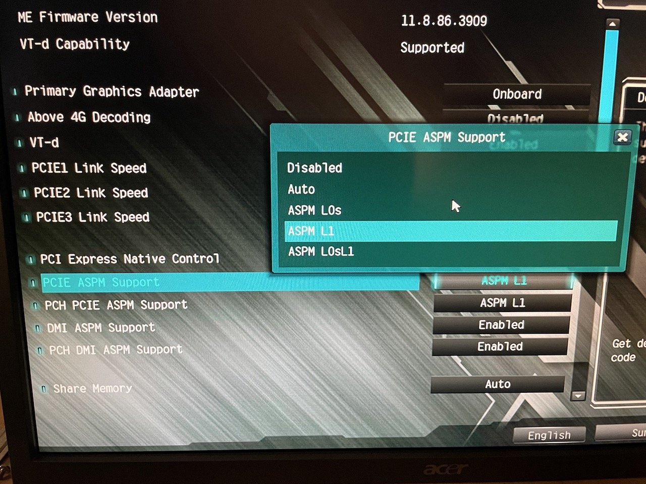

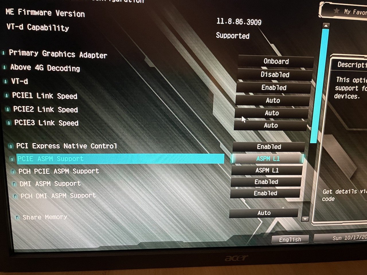

Ich habe jetzt alles Mögliche an Kombinationen durch... Hier sind Fotos der Möglichkeiten im BIOS - hast du vielleicht noch eine Idee?

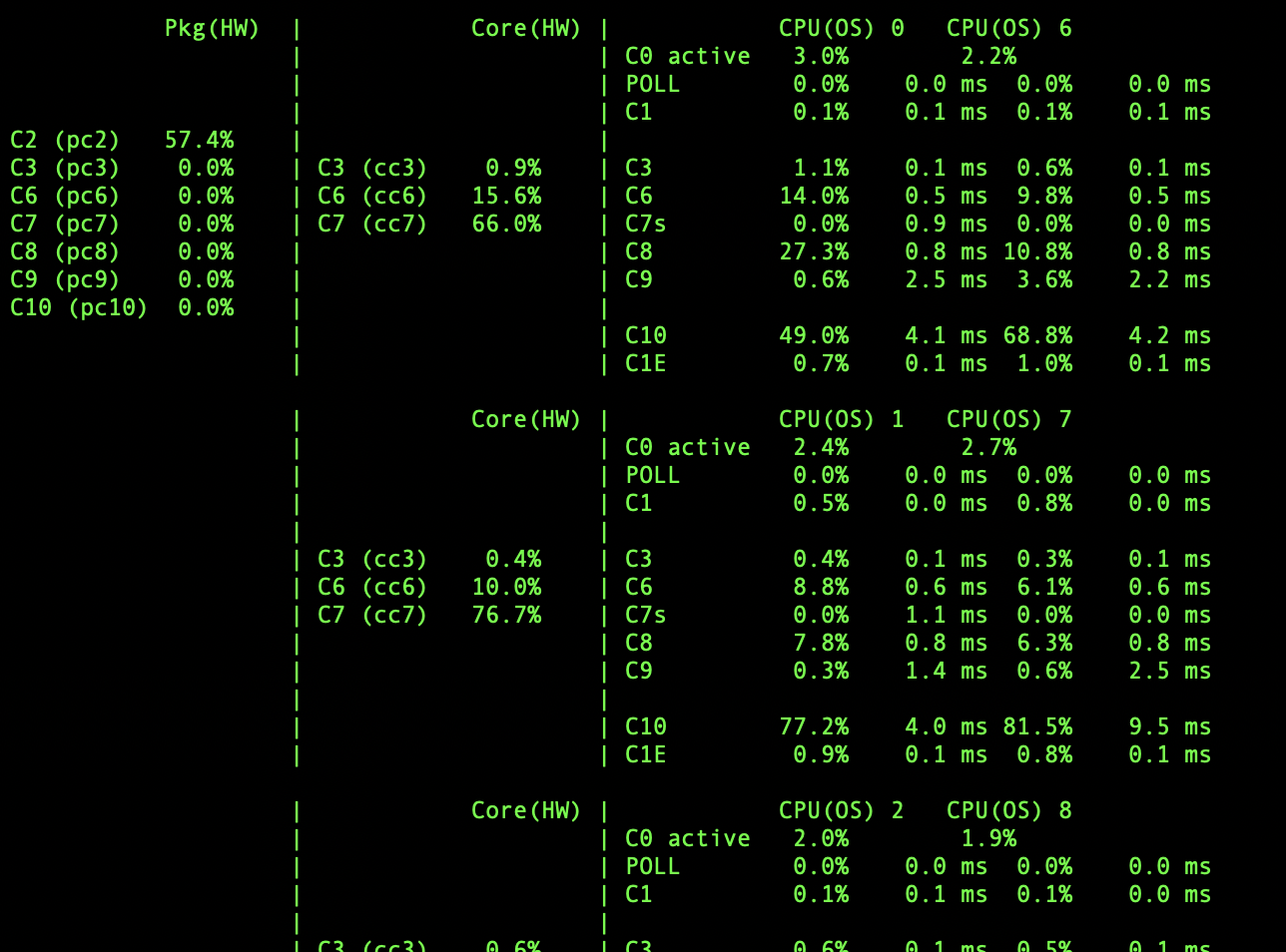

Ok, mit dieser Version geht es bis C10 runter, sehr gut!
Allerdings werden viele andere Werte nicht mehr angezeigt und der Stromverbrauch hat sich auch nicht geändert - war also vermutlich ein Anzeigefehler.

On 10/17/2021 at 11:01 AM, commanderts said:
@mgutt ist für PCIE ASPM und PCH PCIE ASPM eigentlich L1 oder L0sL1 zu empfehlen?

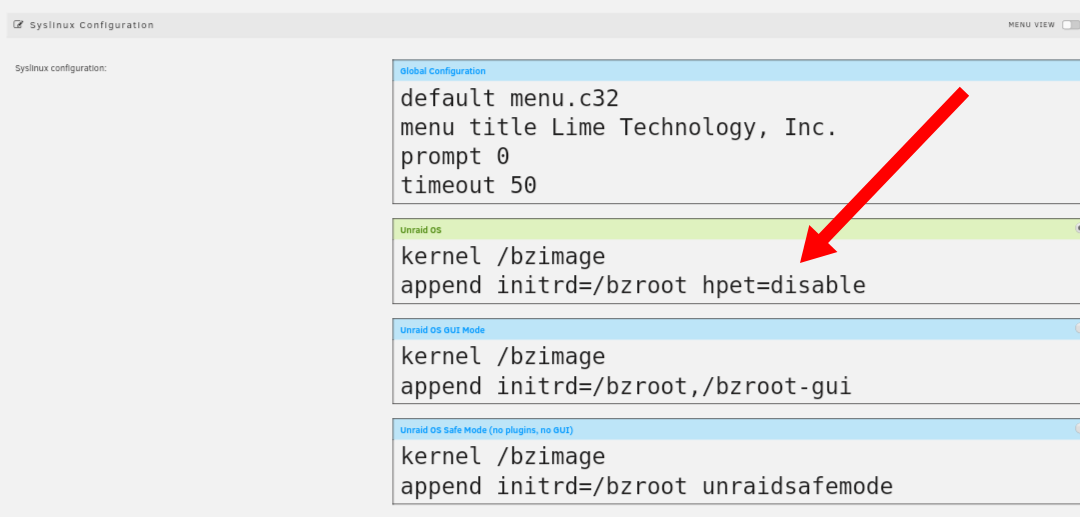

hpet=disable bei den Kernel-Optionen setzen und den Server neu starten:
Im BIOS ASPM auf "Auto"

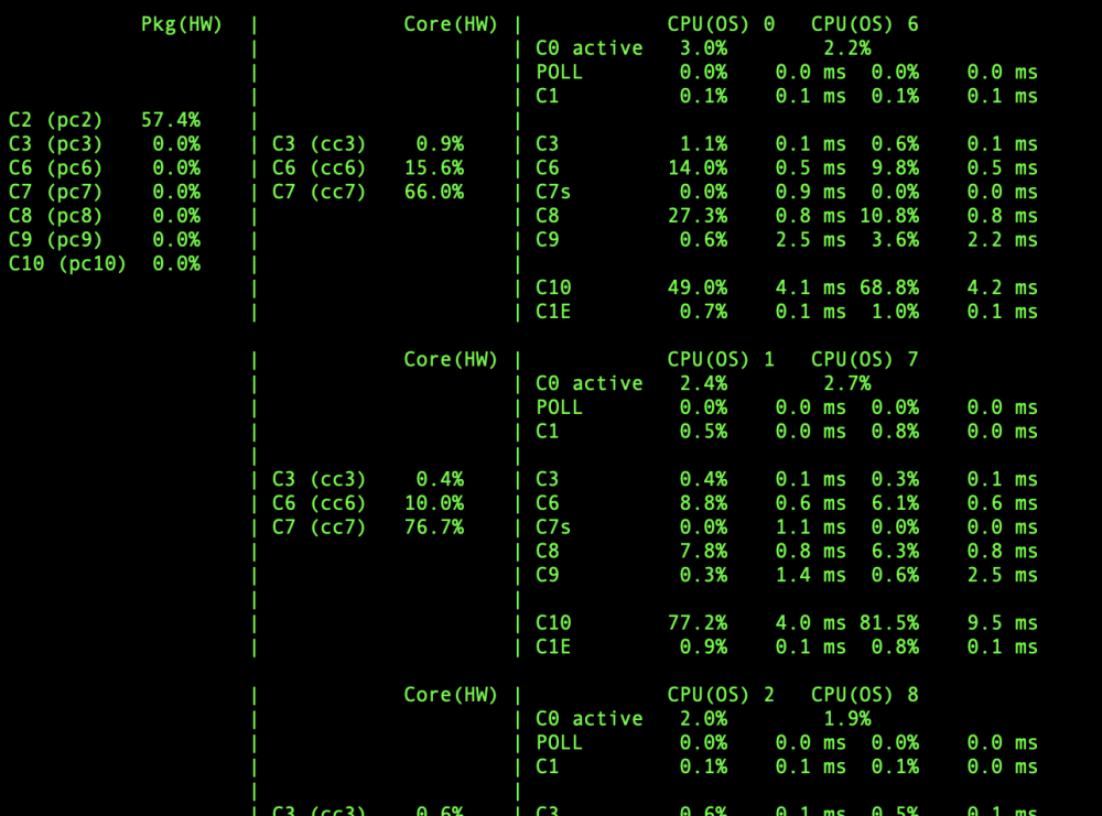

Was ich in powertop sehe ist, dass ich beim Package C State nicht über C2 hinauskomme und wenn ich mit powertop --auto-tune optimiere, steht unter "Tunables" erst überall "Good", das springt aber nach einem Neustart alles bis auf die beiden letzten USB-Einträge wieder zurück auf "Bad", wenn ich dann wieder nachsehe.
Ich kann gerne noch Bilder von den Einstellungen im Bios machen, meine aber, dass ich wie commanderts alle möglichen Einsparmaßnahmen eingestellt habe. Den CPU Governor habe ich auch auf Power Save statt Performance gestellt. Die 16,5W, die mir die Fritz!DECT 210 anzeigt sind vertretbar, aber in powertop sieht es wie gesagt nach meinem Verständnis etwas problematisch aus...

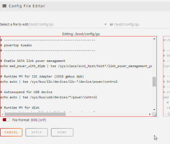

Das ist normal. Wenn du bei Unraid etwas permanent haben willst, musst du es in die Go-Datei auf dem USB Stick eintragen. Das geht am einfachsten mit dem Config Editor Plugin:
Wie du siehst gebe ich die Befehle direkt ein und nutze gar kein powertop. Die genannten Befehle machen im Prinzip das selbe wie das powertop --auto-tune Kommando, nur wirklich für alle Komponenten (powertop macht das eher selektiv, keine Ahnung warum).
C7 ist schon mal gut. Die Frage ist warum du nicht auf C9/C10 kommst. Hast du im BIOS das Maximum auf C10 gestellt? Steck den Unraid USB Stick bitte in die USB Buchse unter der LAN-Buchse (das hilft zB beim C246N-WU2). Außerdem deaktiviere Audio im BIOS, falls möglich.
