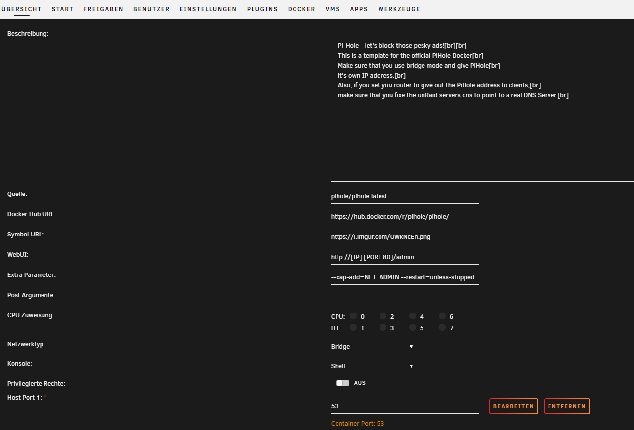

1 hour ago, alturismo said:
ich hab Dir in meinem Post gezeigt was du als Netzwerk nehmen könntest, eigene IP für pihole, dann geht auch port 80
Danke habe ich gesehen und dir mein Bild gezeigt... ich kann dort keine IP Eingeben....
Ich kann nur von Bridge zu Host oder Keine wechseln, es ist nicht (bei der Installation) möglich dort eine eigen IP einzutragen, Sorry

41 minutes ago, mgutt said:
Ich kann dir nicht sagen, warum im Templates "Bridge" als Network vorausgewählt ist, aber das ist der Grund für dein Problem. Bridge bedeutet, dass dein Container über die IP-Adresse von unRAID erreicht wird. unRAID selbst benutzt allerdings schon Port 80 für seine GUI. Du hast nun zwei Möglichkeiten: Das Network auf br0 stellen und eine eigene feste IP für den Container vergeben oder den Port 80 im Pi-Hole Template in irgendwas anderes ändern zb 8080.
Wie oben schon beschrieben ich kann da nichts Manuell eintragen, nur auswählen.... das mit dem Port müsste ich sowie ändern, werde ich gleich mal versuchen ;-)

Wie oben geschrieben ist PiHole etwas komplexer zu installieren wegen den vielen Ports usw...
Ist aber nicht ein Hauptbestandteil meines Netzes zu Huase inkl. Unbond, deshalb habe ich das auch dofort mal Probiert, für Unbound gibt es ja auch eine App, wobei mir der direkte "Einbau" in Pi-Hole lieber wäre, aber da denke ich wohl noch zu viel in den CT Eigenschaften (alles an einem Platz) 🙂
Screenshot bitte
10 minutes ago, mgutt said:
Screenshot bitte
Findest du im vor- oder letzten Post auf Seite 1 (wo finde ich hier die Post Nummern?) 🙂
Edit.. habe es aber noch... siehe unten!

6 minutes ago, Master67 said:
siehe unten
Das Netzwerk steht nach wie vor auf Bridge.
Ja... weil ich nur Bridge oder Host oder Keine auswählen kann, wenn es Bridge nicht ist was dann?
Sorry den musste ich jetzt raushauen.... habe natürlich auch schon Host und keine Versucht (IP kann ich ja nicht Eintragen) geht Erwartungsgemäß auch nicht 🙂

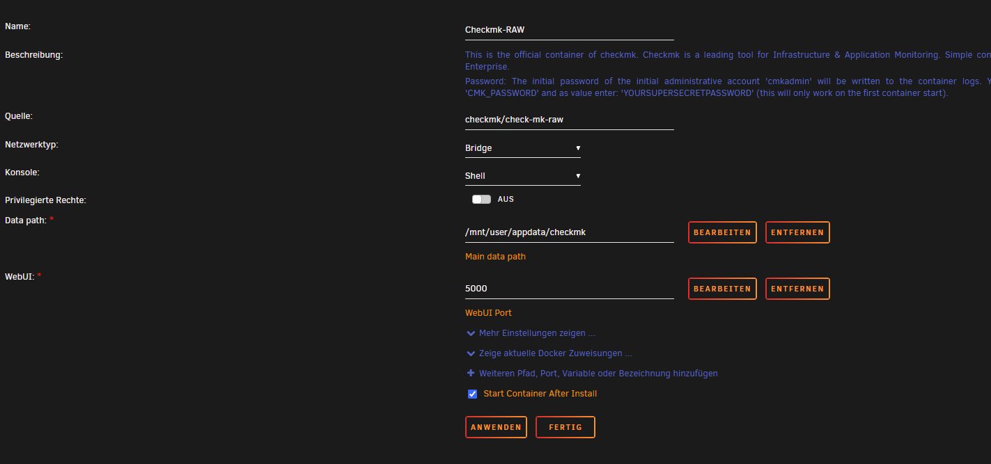

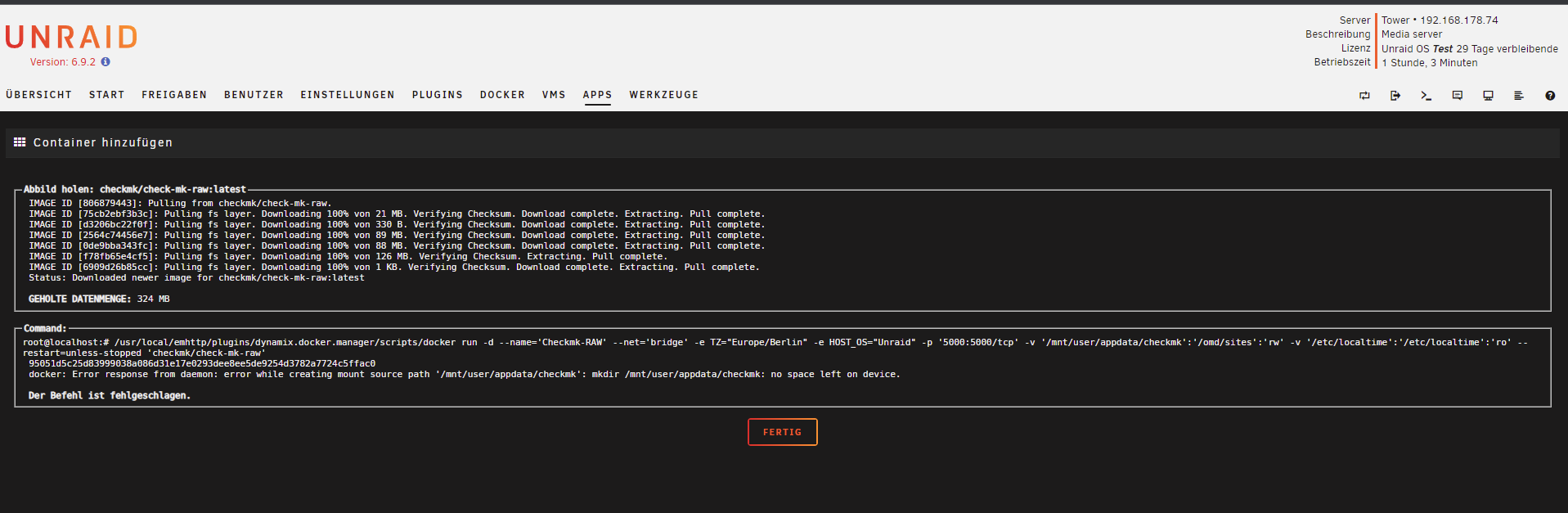

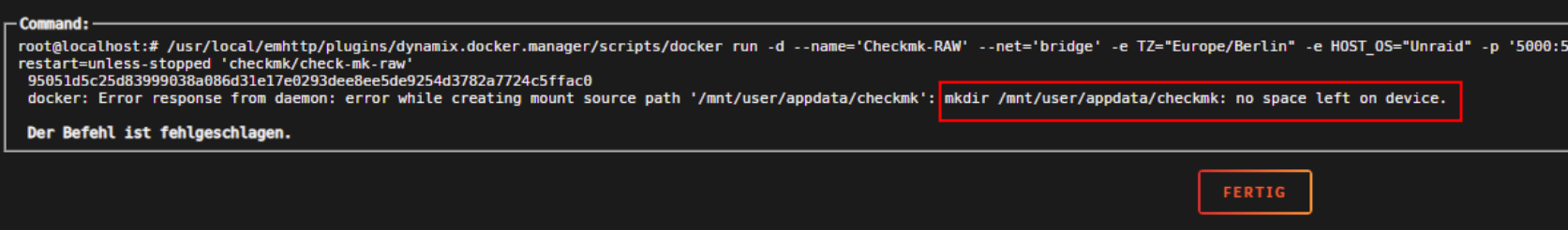

Ich habe nun mal versucht Checkmk zu Installieren, die Einstellungen sind überschaubar, ach der Port ist der selben den in in meiner Checkme installation in einem Ubuntu LXC nutze, auch hier kann ich nur Bridge, Host oder keine auswählen.
Aber auch hier bleib die Einrichtung stehen... ich finde aber dennoch den Container in der "Übersicht" Docker Container, obwohl er nicht Richtig Ausgeführt worden ist (also die Install).

OKAY..... ich habe wohle den Fehler gefunden, denn bis auf Pi-Hole konnte ich jetzt Checkmk, Heimdall und MakeMKV starten und ja es war ein Benutzerfehler, viel mehr ein Denk oder Verständnis Fehler.
Ich hatte in appdata bei "Inkludierte Festplatten" eine SSD (Disk 1) ausgewählt und bei Exkludierte Datenträger aber auch, eine Änderung auf "Alle" und "Keine" brachte den Erfolg....!!

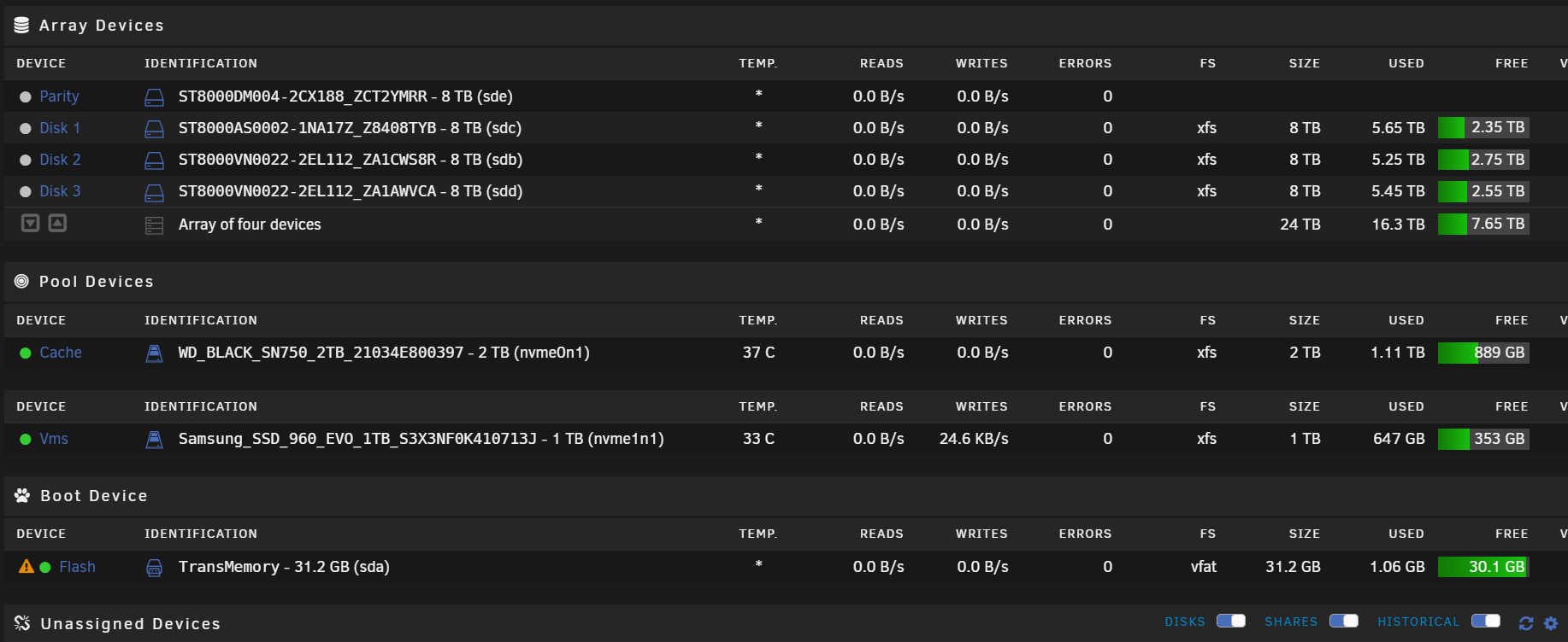

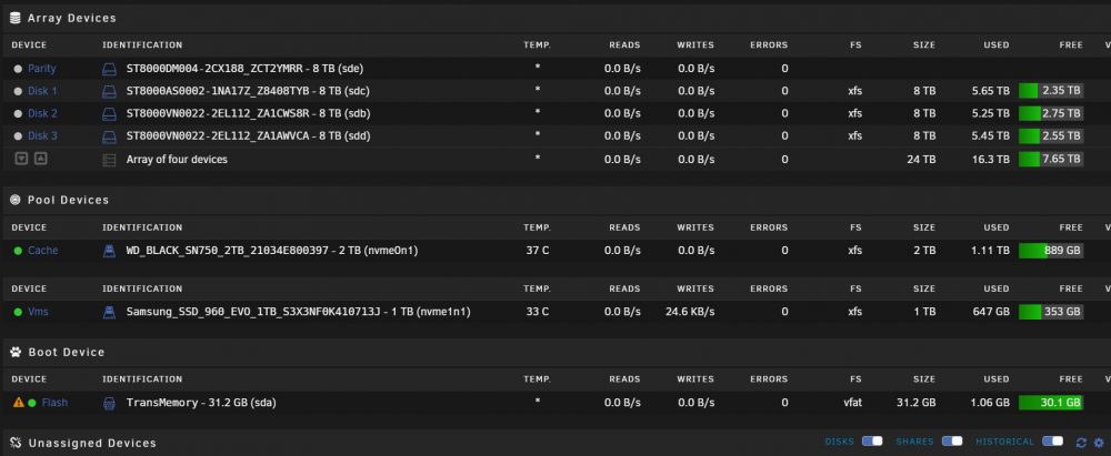

Das kommt natürlich auf die Verteilung und die Art Deiner Platten an. Docker-Subsystem, Container, KVM-Subsystem, VMs gehören auf das Schnellste im System. Das ist üblicherweise M.2 NVMe angeschlossen an PCIe, M.2 NVMe angeschlossen an SATA, SSD, Array - wie Du siehst in absteigender Reihenfolge. Es lohnt sich genau das zu kontrollieren. Du willst Plex mit seinen eigenen "trillionen" Dateien nur in Ausnahmefällen auf einer SSD oder gar auf dem Array. Das macht keinen Spaß.
Hmmmm....... dazu habe ich mir noch keine Gedanken gemacht, Grundsätzlich verwende ich keine Raid, also jetzt unter Proxmox suche ich mir für die VM oder CT immer eine HDD aus, hier entscheide ich was muss "schnell" sein und was nicht, was schnelles geht auf eine SSD und das andere nicht, Plex muss nicht schnell sein nur Leistung haben, mein Plex LXC ist 10GB Groß die Daten bekommt er von dem PVE2 auf dem OMV als VM läuft und dort sind alle HDDs des PVE2 eingetragen und werden nach Plex (in PVE1) durchgeschleift 🙂
Für Unraid war mein Plan, eine M.2. NVMe als Cache, und die restliche Hardware (GK, Laufwerke) wie im "alten" Server nur dann halt im neuen unter Unraid zu betreiben, dazu gehören auch einige SSDs ;-)
Ein beliebtes Missverständnis. Was man gemeinhin als Cache bezeichnet ist der Unraid Cache eben nicht. Der Unraid Cache (bzw. Pool) ist, wenn man will, u.a. ein Schreib-Zwischenspeicher für neue Dateien und Ablageort für die von mir genannten Teile (Docker, Container, ...). Er ist aber nur beschränkt ein klassischer Lese-Zwischenspeicher.
Also pack auf die M.2 NVMe die Docker/KVM Subsysteme plus deren Erzeugnisse (Container, VMs) und, wenn Du willst, den schnellen Schreib-Zwischenspeicher für User-Shares, der neue Dateien nachts aufs langsamere Array verschiebt.

du siehst auch immer warum ein Docker nicht startet, nur am Rande erwähnt ...
Nun.... dann habe ich wohl die Falschen Infos... ich dachte bis jetzt, ich laden den Cache voll und der Mover läd das dann auf den Array, also sind meine 10GB Netzwerkkarten (anders wie in vielen Videos dargestellt) Nutzlos, dann Fahre ich ja mit OMV mit meinen 110-115MB/s noch besser wie dann unter Unraid.... sehr merkwürdig.
Es gibt ja für mich mehr Gründe Unraid zu nutzen nicht nur das die Apps leichter zu Installieren sind, auch wollte ich die Geschwindigkeit meiner 10GB nutzen und ich wollte nicht mehr so viele HDDs verwalten. In Windows gehen mir so langsam die LW-Buchstaben aus, ich dachte ich erstelle mit den Großteil der HDDs einen Array, in meiner Vorstellung wollte ich diesen "Freigeben" und dort einzelne Ordner erstellen in den dann die Daten (der ehemals Einzelnen HDDs) liegen, somit würde ich sehr viele LW-Buchstaben einsparen.
Einen zweiten Pool wollte ich so erstellen das dort die "Programme" laufen, also die ca. 22 Docker Container und die 3-4 VMs.... und die Daten die z.b. auf Array/Pool 1 liegen in Pool 2 zum Plex weiterleiten (so ähnlich läuft es ja unter Proxmox schon), oder liegt ich da völlig Falsch?, und das geht so gar nicht!
Japp gelesen, sagte aber das es keinen Speicher gibt, aber nicht warum und wo oder wie ich das finden kann (das liegt einfach daran das ich zu wenig Ahnung von Linux habe),
nur durch Zufall mehr oder weniger hatte ich ja den Fehler gefunden ;-)

Nein, nur solltest du dich vielleicht erstmal in die basics einlesen, von außen sieht das für mich jetzt erstmal so aus
du versuchst "wild" docker zu installieren, liest nicht wirklich was die Fehler sind und schaust weniger nach der Ursache, Port, Speicherplatz, ...
dazu solltest du die basics kennen, Port Konflikte sind auch system übergreifend, egal ob linux, windows, ... 2 Applikationen können nicht gleichzeitig den selben port nutzen, Speicherplatz leer ebenso, auch bei Windows oder proxmox geht nichts mehr wenn es voll ist ... ;)
dann schreibst du ja auch deinen cache schon voll (Speicherplatz ...), mit was auch immer, vielleicht schiebst du bereits Daten drauf, dann werden die in der Basis auch erst auf den cache geschrieben (schnell ...) und dann je nach Einstellung vom mover verschoben ... das passt schon.
Beispiel
oben das Array (Datengrab)
Pool Devices
cache (appdata (Programme ;)), system, und ... Zwischenspeicher neuer Daten (welche dann nach Einstellung auf das array kommen)
vms ist hier nur für meine VM's
Grundsätzlich auch das was du willst.
in den cache wird mit Vollgas geschrieben (aber nur solange auch Platz ist ...), auch von dort gelesen (solange die Daten noch auf dem cache sind), der Mover ist scheduled, also NICHT in Echtzeit, sondern schau dir die Einstellungen dazu an ...
separate cache's für diverse Zwecke kannst du auch so einrichten ...
usw usw usw ... mach doch erstmal dein NAS setup fertig, schau an was wie wo passiert mit neuen Daten, geh dann das Thema Docker und VM an, dann wird es auch am Ende ganz leicht sein ...
