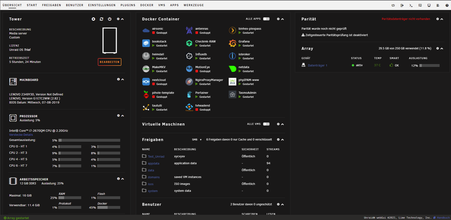

So sieht es jetzt aus, 14 vom 20 Apps laufen, das ist schon mal gut, die 6 die nicht laufen benötigen mehr Infos bei der Einrichtung die ich noch nicht Erbringen kann, aber ich habe ja
noch ein paar Wochen Zeit das zu Klären also stehe ich dem Positiv gegenüber wenn dann noch das Netzwerk passt, könnte das was werden 🙂

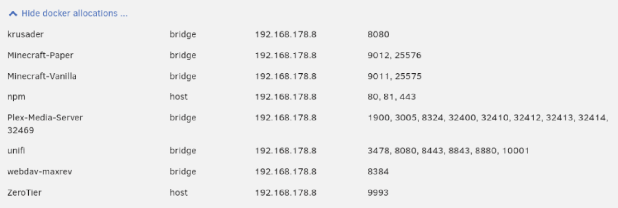

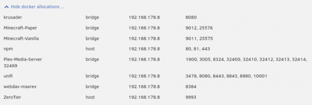

Ja... weil ich nur Bridge oder Host oder Keine auswählen kann, wenn es Bridge nicht ist was dann?
Wenn du die Netzwerkeinstellungen nicht geändert hast, dann musst du br0 nur einfach bei den Docker Einstellungen anklicken. Also Docker Dienst deaktivieren, Haken setzen und wieder aktivieren. Danach hast du auch br0 zur Auswahl.
8 hours ago, Master67 said:
habe den Port mal auf 8080 gesetzt, auch hier lässt der Container sich nicht Starten....
Fehlermeldung? Wenn es wieder ein bereits belegter Port ist, dann scroll mal nach unten und schau dir an welche Ports von den verschiedenen Containern bereits belegt sind (ich habe einen Container mit Port 80, da ich unRAID auf Port 5000 umgestellt habe):

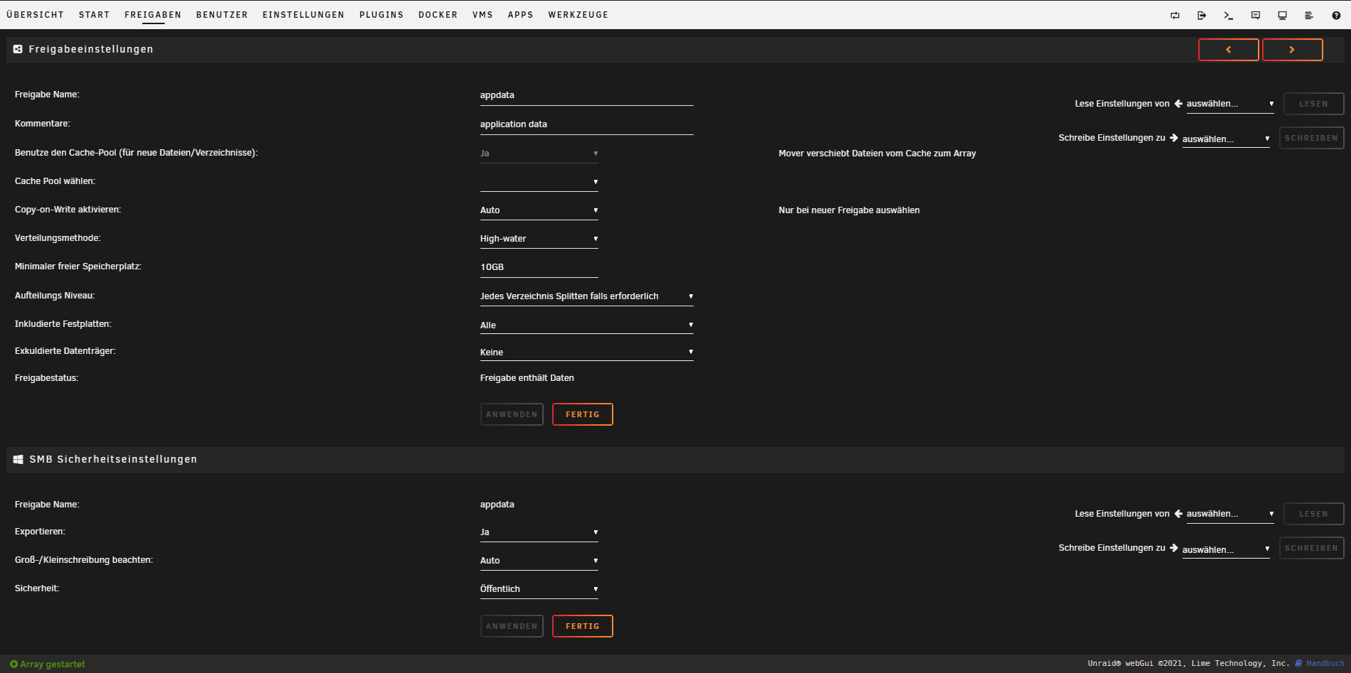

Ich hatte in appdata bei "Inkludierte Festplatten" eine SSD (Disk 1) ausgewählt und bei Exkludierte Datenträger aber auch, eine Änderung auf "Alle" und "Keine" brachte den Erfolg....!!
Ich habe die Erfahrung gemacht, dass solche essentielle Änderungen an den Share Einstellungen erst wirklich greifen, wenn das Array kurz gestoppt wird. Fakt ist jedenfalls, dass unRAID nicht in den Share appdata ( = /mnt/user/appdata) schreiben kann, weil die zugehörige Platte voll ist. Entweder ist das der Fall oder du hast irgendwie die Einstellungen so geändert, dass quasi nirgends hingeschrieben werden darf.
Bitte starte mal das Array neu bzw zeig auch mal die Share Einstellungen des Shares appdata, falls das Problem noch vorhanden sein sollte.
Gerne... hängt unten dran 🙂

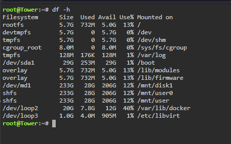

Sieht für mich sauber aus. Du hast also nur eine SSD im Array, die quasi leer ist und keinen Cache, korrekt? Dann ist die Fehlermeldung von wegen volle Platte tatsächlich komisch.
Du kannst oben rechts das unRAID Terminal öffnen und mit folgendem Befehl auch noch mal die Auslastung der Datenträger anschauen:
df -h

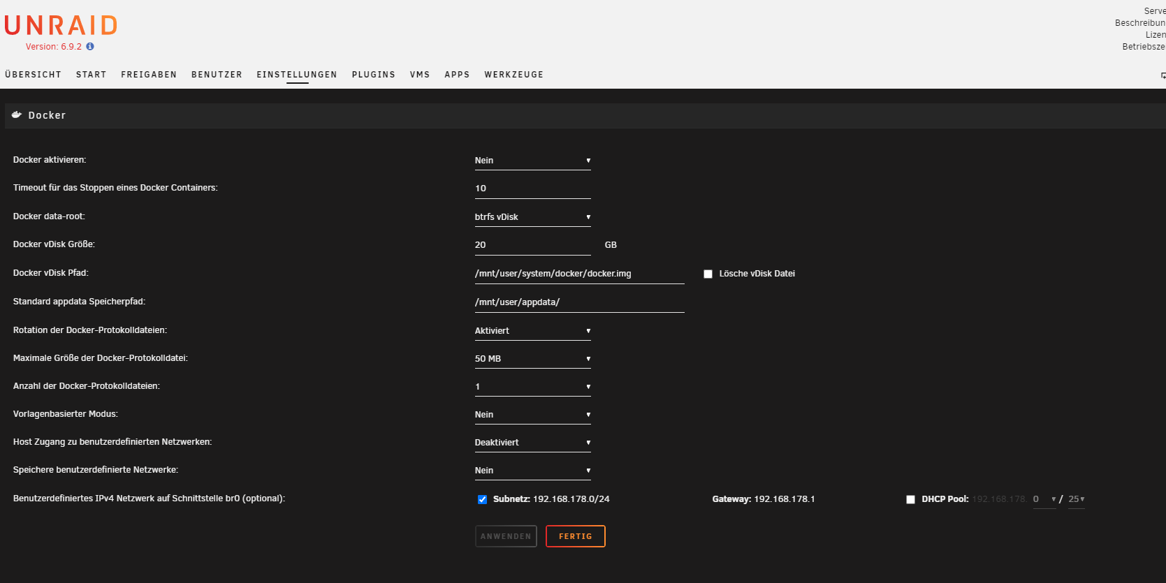

Welchen Haken?
Habe Docker Deaktiviert, sehe keinen Haken und wieder Aktiviert und sehe immer noch keinen Haken...
 Japp weil ich den Fehler ja selbst gefunden hatte...
df -h
Siehe Bild
6 minutes ago, Master67 said:
Welchen Haken?
Du musst in die Netzwerk Einstellungen und dort "Bridging" aktivieren:
Danach den Docker Dienst wieder starten.
Das ist auch wahrscheinlich das, wie do oben erwähnt hast, was du verstellt hast.
 Jetzt kann ich es auswählen.... habe nur auf zurücksetzen geklickt und dem Docker neu gestartet, versuche grade mit IP tvheadend zu installieren... Melde mich dann gleich!

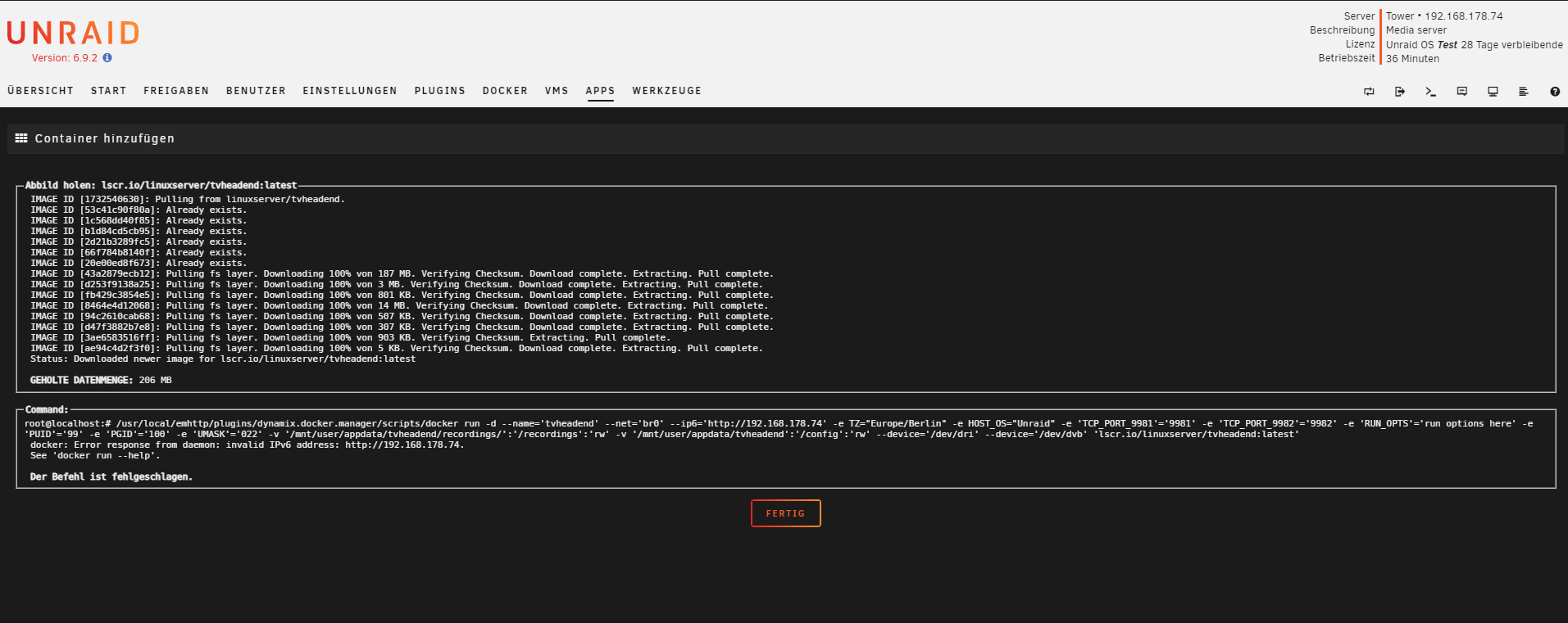

Aber egal, jetzt habe ich Unraid kaputt gemacht... er gibt die IP als IP6 aus..... 🙂
Lesen statt rumprobieren, hast du überhaupt IPv6?
Stell in den Netzwerk Einstellungen doch auf nur IPv4:
Du hast vermutlich "http://" mit angegeben? Du sollst aber keinen Link zu einer Website, sondern eine IP eintragen. 😉
Durch den Doppelpunkt erkennt Docker das vermutlich als IPv6. Daher die Verwirrung.
