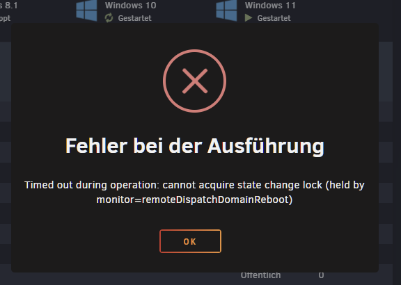

ist eine Win10 VM, die am laufen war (incl. igpu) . ist ca. 1-2tage gelaufen mit
längeren pausen der nutzung. nun kann ich sie nicht mehr erreichen per rdp
und auch sonst nicht mehr. kann sie nicht runterfahren, beenden, starten oder sonst etwas
mit ihr tun.
warum und wie kann ich das beheben ?

beheben, wahrscheinlich ohne Neustart gar nicht, schau mal in dein syslog, ich schätze jede Menge guest page Errors
warum, RDP ist für eine gvt-g VM nicht unbedingt die beste Option, kann verschiedene Ursachen haben ...
- Client fährt zu hohe Auflösung (RDP Protokoll ist dynamisch und passt an)
- RDP schluckt zu viel vram
- was auch immer
Empfehlung meiner seits für eine gvt-g VM, nutze entweder einen separaten VNC Server wie Tight VNC, der nutzt dann auch hw accel der igpu, jedoch ohne Ton und auch nicht so flüssig wie RDP oder
Parsec, läuft wunderbar (besser wie RDP), resolution fest einstellen auf 1080p, fertig.

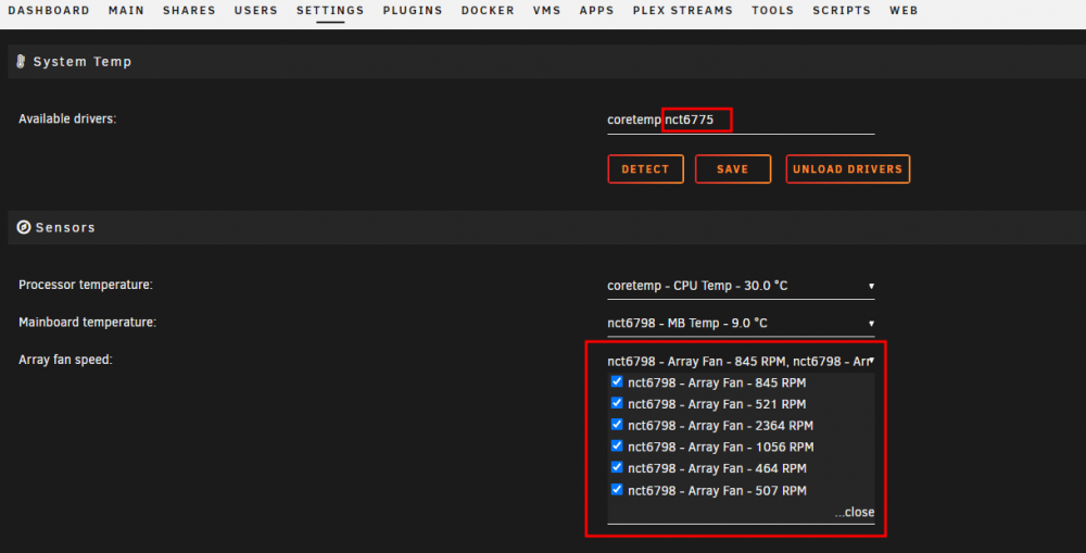

System temp ist ein Anfang, dann noch passenden Treiber ... Anfang ist gemacht, Beispiel von hier ...
alles was Warnings oder Alerts ausspricht ... hiermit beschäftigen

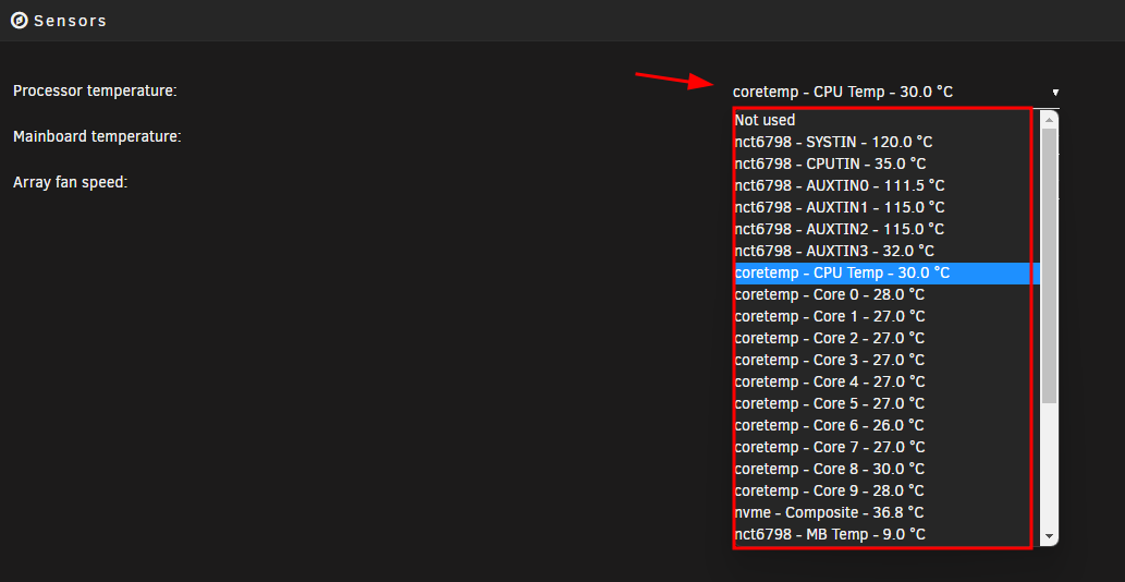

gefunden hatte ich diesen sensor:
leider bietet dieser mir keine weiteren daten an, gibt es noch eine andere mögl. hierzu ?
manuell treiber umbiegen auf nct6775 bringt keine änderung.

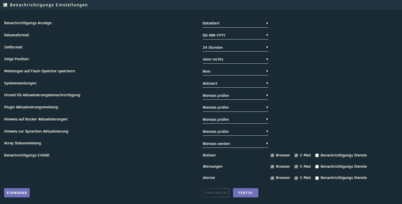

die Benachrichtigungs Einstellungen sind soweit bekannt und werden auch schon genutzt,
jedoch fehlen mir hier wichtige parameter, wie o.g. : mails bei coretemp /drivetemp /system load
/smart werte u.a. , wenn hier schwellwerte überschritten werden soll eine mail versand werden, wie bewerkstellige ich das ?
momentan s. hier:
Edited by OO7

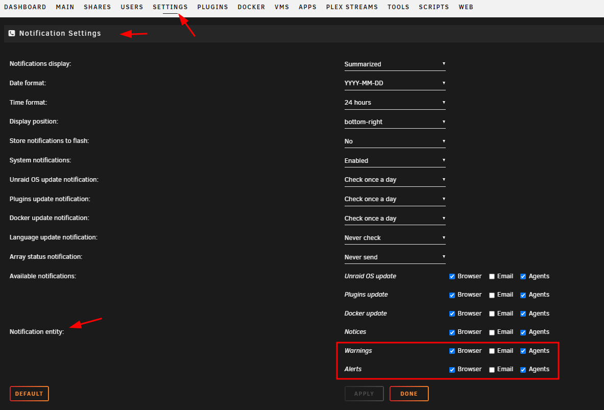

Beispiel, HDD Temp spricht eine Warnung aus, da sollte auch eine Mail kommen ...
Coretemp und co wüsste ich jetzt nicht, den Fall hatte ich noch nicht mit überhitzter CPU ;) SMART schmeißt ganz sicher auch eine Warnung raus ... daher wird da auch eine Mail kommen wenn was schief läuft.
Schwellenwerte der HDD Temp kannst Du Dir setzen in den HDD Einstellungen, dementsprechend kommt Warnung oder Critical zum Tragen, Rest, in den entsprechenden Threads mal nachlesen (die plugins haben alle eigene threads wo vielleicht was dazu steht) oder bei user scripts ansetzen für "spezielle Fälle"
