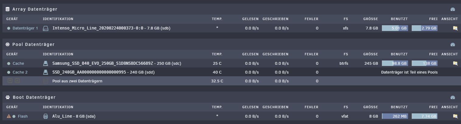

    ...auf dem Bild sind zwei Pools, nicht einer.   Jeder Pool besteht schon aus je zwei Datenträgern im Raid1 Modus....steht auch da.   Vielleicht willst Du ja was anderes machen?

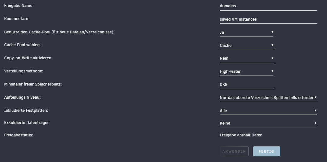

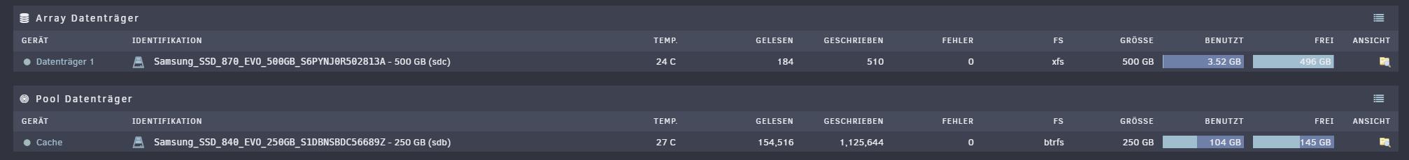

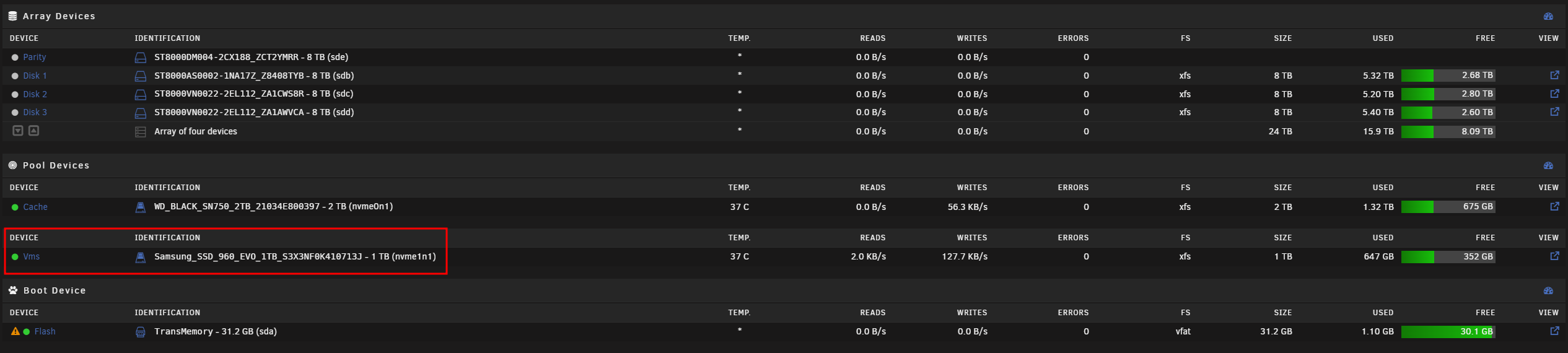

wenn du die VM's eh sicherst, mach Sie nicht auf HDD's ... lass Sie seperiert auf SSD, nvme, ... mach deine Sicherungen und hab Spaß mit einem "ruhenden" Array und schnellen VM's
Bsp hier, liegen die VM's auf einer separaten nvme und alles ist Top, du siehst mein array ist im spindown, VM's (3x) laufen (2x Nvidia, 1x gvt-g).

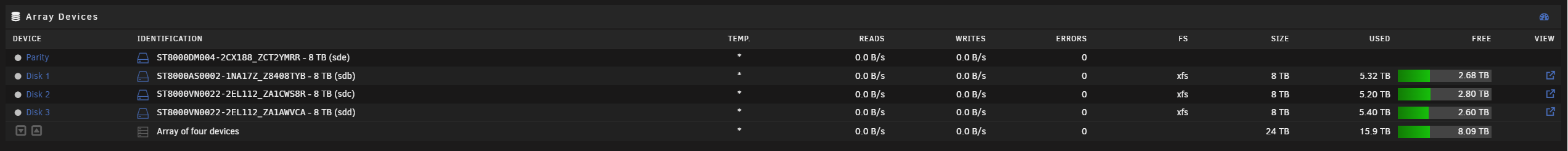

im Bild oben siehst du auch das Thema array und parity nochmals (wie bereits erwähnt), 4 x 8 tb Platten, 1 x parity, 3 x Daten (24 tb Platz)

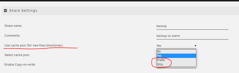

Für VMs und Docker nimmt man den Cache (seit v6.9 kannst Du mehr als einen Cache Pool haben).
Du stellst im Share ein, ob/ dass der Cache verwendet werden soll. Bei den Verzeichnissen/Shares, wo die VMs liegen sollen stellt Du die auf "Cache = prefer" und wählst den zugehörigen Pool aus. Solange dieser Cache-Pool  nicht vollläuft werden die VMs (die vdisks) dann immer auf dem Cache bleiben und nie aufs Array geschrieben.
...das ist die performanteste (für die VMs) und energiesparenste (Disks im Array können lange, lange schlafen) Weise.

so, hier mein erster versuch, meine 2x 250gb ssd's zu einem raid1 zu führen:
mir ist nicht klar, wie ich dem DT1 den cache mit dem cache *verbinde, also so das dieser cache wirklich nur für DT1 zuständig sein soll.
momentan bei nur 2LW ist das ja nicht anders mögl., aber wenn noch 2LW hinzukommen, was dann . wo/wie ersehe ich das ?
....Pool ist Pool und Array ist Array.
Der Cache hat nix mit dem Raid-Level der Pool-Devices zu tun....der Cache wirk auf Dateisystem/Share Ebene.
Die beiden SSDs haben auch unterschiedloche Grösse....davon würde ich abraten, die in einem Pool zusammenzuführen.
siehe oben...so wie Du denkst funktioniert es wirklich nicht.
Du brauchst mindestens 1 LW, eines im Array, damit das System überhaput "läuft" (aber das kann auch ein doofer USB-Stcik sein)...und dann 2 LW als Raid1 im Pool.
Sobald Du 3+ LW im System hast, wirst Du das hoffentlioch erkennen, wie das läuft....probier es also aus....oder lies mal hier: https://wiki.unraid.net/Manual/Storage_Management
Wie Du den Cache aktivierst und die einzelen Pool(s) dann den Shares zuordnest steht auch in der Anleitung.

ich kann zum ersten test 3 LW bereitstellen:
  • 1x  USB Stick 8gb
  • 2x SSD mit 240/250gb
daraus soll eine raid1 entstehen mit 240GB, wie nun vorgehen ?
was muss wo hin ?
Edited by OO7
die 2 ssd's als cache pool im raid 1, den usb stick ins array ;)
so etwa:
Edited by OO7
Der Stick muss "Datenträger 1" sein. Sonst dürfte sich das Array gar nicht starten lassen.
Ist jetzt halt sehr künstlich...
Und ein RAID1 mit unterschiedlich großen Datenträger ist grundsätzlich auch nicht die "Ideallösung"
2 hours ago, OO7 said:
so etwa:
...ja, so sollte es passen....denke Du hast es aufgrund der Info von @jj1987nochmal geändert...das Bild sieht jetzt gut aus.
Wenn Du jetzt shres erstellst, darauf achten die diese auf cache = "only" oder "prefer" stehen...*nicht* auf cache = "yes", weil sonst der mover den cache leer räumt (der Platz auf dem Stick/im Array aber bestimmt zu klein ist).
ja genau, hatte es geändert
so sieht das nun aus:
das soll nun ein raid1 darstellen, dh. beide datenträger sind gespiegelt ?
das dateisystem auf beiden LW ist btrfs ?
was passiert wenn der USB Stick flöten geht (Datenträger 1), kann ich den einfach austauschen ?
Wie kann ich im fehlerfall eines der beiden LW austauschen, array abschalten, platte tauschen,
array hochfahren -> und dann ?
....ich sagte doch oben, *nicht* auf YES 🙄
der Pool ist ein raid1, ja....und als cache in die Verzeichnisstruktur als Overlay eingebaut...Daten werden also dorthin zuerst geschrieben und wenn Du die Cache Einstellung auf only oder prefer stellst, bleiben die auch da....bei prefer, so lange wie der cache noch Platz hat.
In Deinem Fall, wo Du das Array nicht brauchst und einen Mini-Stick dran hast, würde ich den Cache of ONLY stellen.
ja...weil es eben ein btrfs-raid1 ist. Die Mechanismen raidlevel und Filesystem sind da nicht wirklich getrennt. https://btrfs.wiki.kernel.org/index.php/Using_Btrfs_with_Multiple_Devices
Im Prinzip ja...da dort ja in Deinem Fall keine Daten drauf landen werden (cache = only bei *allen* shares) ist es auch egal, dass Du keine Parity hast.
Weil im Fehlerfall der Stick am Irsch und die Daten da drauf weg sind.
Array stoppen, neu bauen/neuen Stick zuweisen, starten
...balance auf dem Pool-Device (Cache) wieder herstellen.
