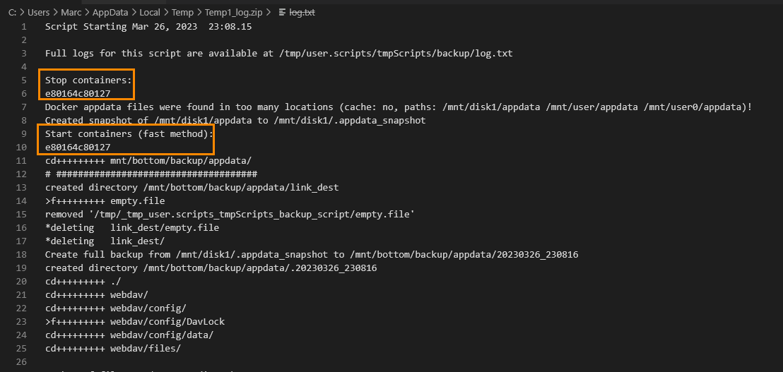

Inzwischen läuft bei mir auf dem Server 6.12 RC2 sehr stabil. Jedoch habe ich nun folgendes Problem hinsichtlich der Sicherung appdata. Die Docker Container werden per Script gestoppt und das BackUP gemacht, jedoch im Anschluss nicht mehr gestartet. Dieses Verhalten habe ich erst seit 6.12. Evtl musst du hier nachbessern.
Danke und Gruß
Ich habe es gerade auf meinem Testserver probiert und kann das nicht nachvollziehen:
Hast du mal Logs parat bzw steht was wegen einem Fehler in den Logs?!
@mgutt
Ich habe inzwischen einen Fehler bei mir entdeckt. Den Cache habe ich auf einen ZFS Pool umgezogen. Pool heißt zfs-cache. Dieses hatte ich unter Einstellungen nicht bei Docker abgeändert. Jetzt kommt aber der nächste Fehler. Unraid meckert, dass der zfs-pool keine Hardlinks unterstützt.
