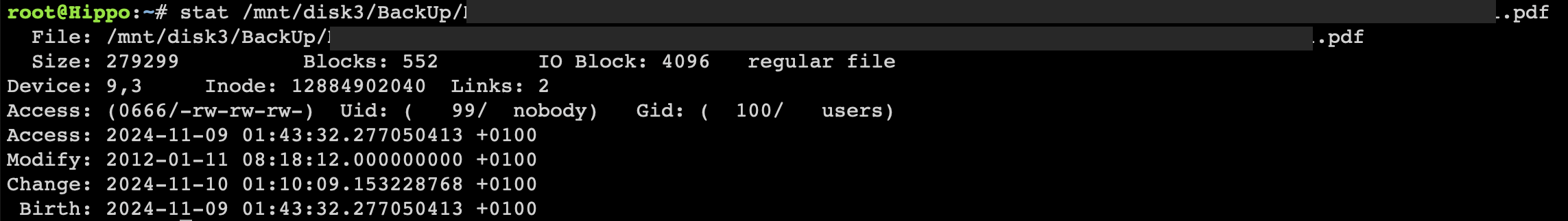

Laut "stat" hat er zwei Links angelegt. Das sollte ja korrekt sein, oder?
Edited by anmarcel
1 hour ago, anmarcel said:
Aber  könnte es nicht zu Problemen führen, da das System denkt, es braucht mehr Speicherplatz als es tatsächlich verbraucht?
Nein. Das Dateisystem weiß wie es die Hardlinks zu zählen hat.
Jo.
Du kannst dir mit "du" die reale Größe ausgeben lassen, sofern du alle Backups in einem ausliest. Dann skippt er Hardlinks.
In deinem Fall so:
du -d1 -h /mnt/user/BackUp/Name/Dokumente
Wenn du "du" mit nur einem Backupordner prüfst, dann siehst du einen hohen Wert. Das ist exakt das was die GUI anzeigt.
Anders kann das aber auch nicht angezeigt werden, weil man aus Sicht eines Hardlinks nicht wissen kann, welcher "älter" ist, weil der Zeitpunkt wann der Hardlink erzeugt wurde, nicht gespeichert wird.
Dh wenn du die Größe des zweiten Backups ermittelst, weiß das Kommando nicht, dass es das zweite ist, sondern geht davon aus, dass es für sich alleine steht. Richtig kompliziert wird dann zb das zehnte Backup, wo ja diverse Hardlinks aus Backup 2 bis 9 drin stecken. Also alles nicht so einfach für den User darstellbar.
