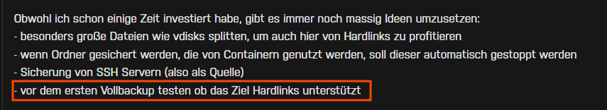

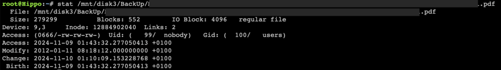

Ich ging davon aus, dass ich das dann als Linux formatieren muss und dann geht das auch mit den Hardlinks. Aber offensichtlich ist das nicht so. Wie kann ich denn ermitteln, ob mein Ziel Hardlinkfähig ist?
Du schreibst auch, dass du nicht mit Hardlinks. Welche Optionen gibt es dann? Einfach normale Vollbackups mit einer anderen Software machen?

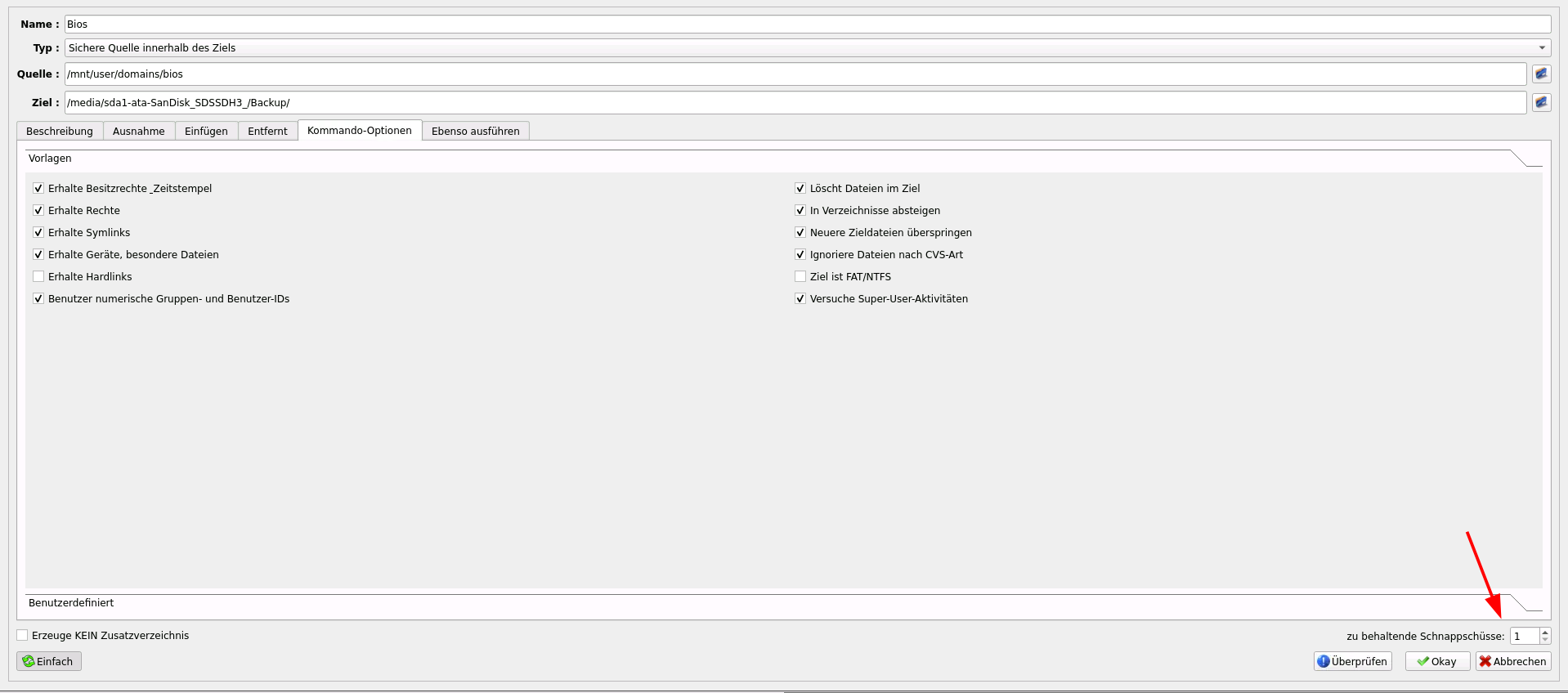

Ne ich meinte schon diese Rotation keep X days month years und sowas....
Aber die snapshots sind dann volle Datensätze oder? Das sind keine hardlinks auf die ursprüngliche Sicherung oder?!
Oder kann ich das auch Skripten mit Lucky Backup?
Im Eröffnungspost hier im Thread wird es mit Hardlinks beschrieben. Deshalb ist jedes Backup auch ein Fullbackup.
Ob das auch mit luckyBackup geht weiß ich gerade nicht.
Kenne dort die Retention die alturismo auf dem Screenshot gezeigt hat.
