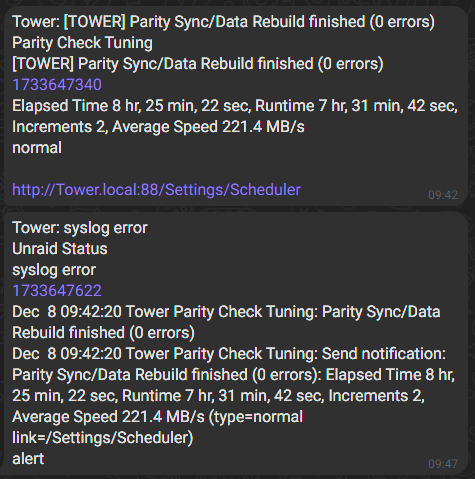

  6. I am regularly getting a syslog error which shouldn't be an error I guess? Edit: Ok, mgutt just told me that this message comes from his script rather than yours. So please ignore this. Sorry!

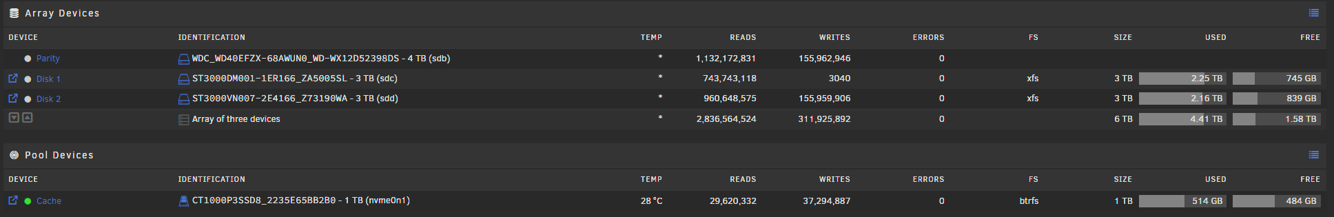

  7. Der Vollständigkeit halber: Ich habe es beim Array belassen. Da mir eine SATA Stromversorgung fehlte, habe ich kurzerhand die Parity ausgebaut, die 6 TB eingebaut, dann die Daten von den 3 TB HDDs kopiert. Danach die beiden 3 TB HDDs ausgebaut und die 6 TB und 4 TB eingebaut. Musste zwar New Config machen, aber klappt nun alles. Eins ist aber geblieben. Dieser syslog error nach dem Parity Check. Da steht auch immer 0 errors aber ist trotzdem als "syslog error" gemeldet. Soll das so? Habe ich etwas falsch konfiguriert?

  10. So den Cache als ZFS hat prima geklappt. Snapshots gehen auch. Habe nun als BF Deal mir 2x 6 TB WD RED PLUS HDD gegönnt. Muss mir mal bis es ankommt Gedanken machen wie ich das machen will. Weil die beiden aktuell laufenden 3 TB HDDs kommen weg, sind die fast 9 und 6 Jahre alt und meckern langsam. Die 4 TB Parity müsste dann auch durch die 6 TB ersetzt werden. Das schnellste wäre vermutlich wenn ich wieder ein Array verwende, alle alten HDDs auszubauen, die beiden 6 TB rein und die 4 TB ehemalige Parity rein und das als komplett frisches Array wieder hinzufügen? Die beiden ex 3 TB HDDs kann ich doch über den USB Adapter wieder ins neue Array kopieren. Oder sind die Array Festplatten speziell formattiert und lassen sich so nicht verwenden? Die Idee das selber händisch machen zu wollen kommt mir deshalb weil der Mover wirklich saulangsam war als ich von Cache auf HDD und zurück kopieren wollte. Das händische verschieben der Ordner war dagegen um Welten schneller. Edit: Das mit der externen USB Anbindung scheint nicht zu gehen wenn ich das richtig gelesen habe. Ich habe mal ChatGPT gefragt bzgl. des Festplattentausches und nach mehreren Anpassungen bekam ich dann eine Lösung die für mich auf den 1. und auch 2. Blick so funktionieren könnte. Könnte das einer bestätigen?

  13. Hallo zusammen, ich habe derzeit folgende Platten drin: Das NAS läuft hauptsächlich als Medienserver, Paperless, Backups mit Docker, LXC und VMs. Im Docker und LXC laufen Adguard Home. Da ich nun einige der alten Scheiben digitalisieren möchte wird der Speicherplatz knapp. Da nun Black Friday Angebote eintrudeln, eine gute Gelegenheit sich günstig HDDs zu besorgen. Ich sehe das Problem bei der Parity Disk, diese ist nur 4 TB groß. Sprich ich müsste eine größere Disk als Parity einstellen. Wenn ich hier jetzt eine 12 TB Parity nehme und die restlichen Platten haben eine Maximalgröße von 4 TB, habe ich doch quasi Platz verschenkt, oder sehe ich das falsch? Ich bin hier offen für alles, ich habe Backups und kann gerne umstellen Unraid 7 benötigt kein Array mehr, würde es was bringen wenn ich hier Pool Devices anlege? Oder doch lieber weiterhin Array und dies als ZFS formattieren? Die Festplatten die ich dann besorge sollten für die nächsten Jahre reichen, es wird also nicht zwingend die Option gebraucht "bequem" weitere HDDs einzubinden. Die Cache SSD würde ich von btrfs umstellen auf zfs, spricht etwas dagegen? Dann könnte ich hier bequem Snapshots und so erstellen. Ich danke schonmal für eure Antworten.
